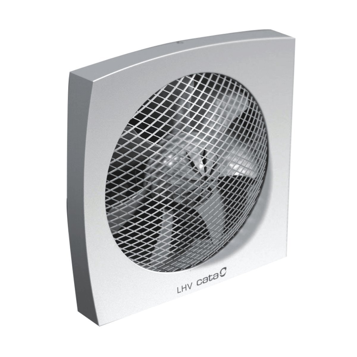

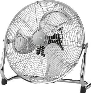

unser Blower-Door Test ist mit 2,3 negativ ausgefallen. Da haben wohl die Handwerker nicht ordentlich gearbeitet. Ich möchte nun selber auf die Suche gehen. Klärung mit den Handwerken läuft Parallel, dauert aber zu lange. Leider :-(
Ich könnte mir eine einfach Nebelmaschine ausleihen. Bräuchte dann noch nen Ventilator. Reicht auch eine Windmaschine, die man in eine kleines Fenster stellt und abklebt? Die schaffen ca. 700 m³/h
Es soll ja nur eine grobe Fehlersuche werden. Danach sollte dann noch einmal der Profi kommen.
Gibt es hier Tipps von den Profis?
