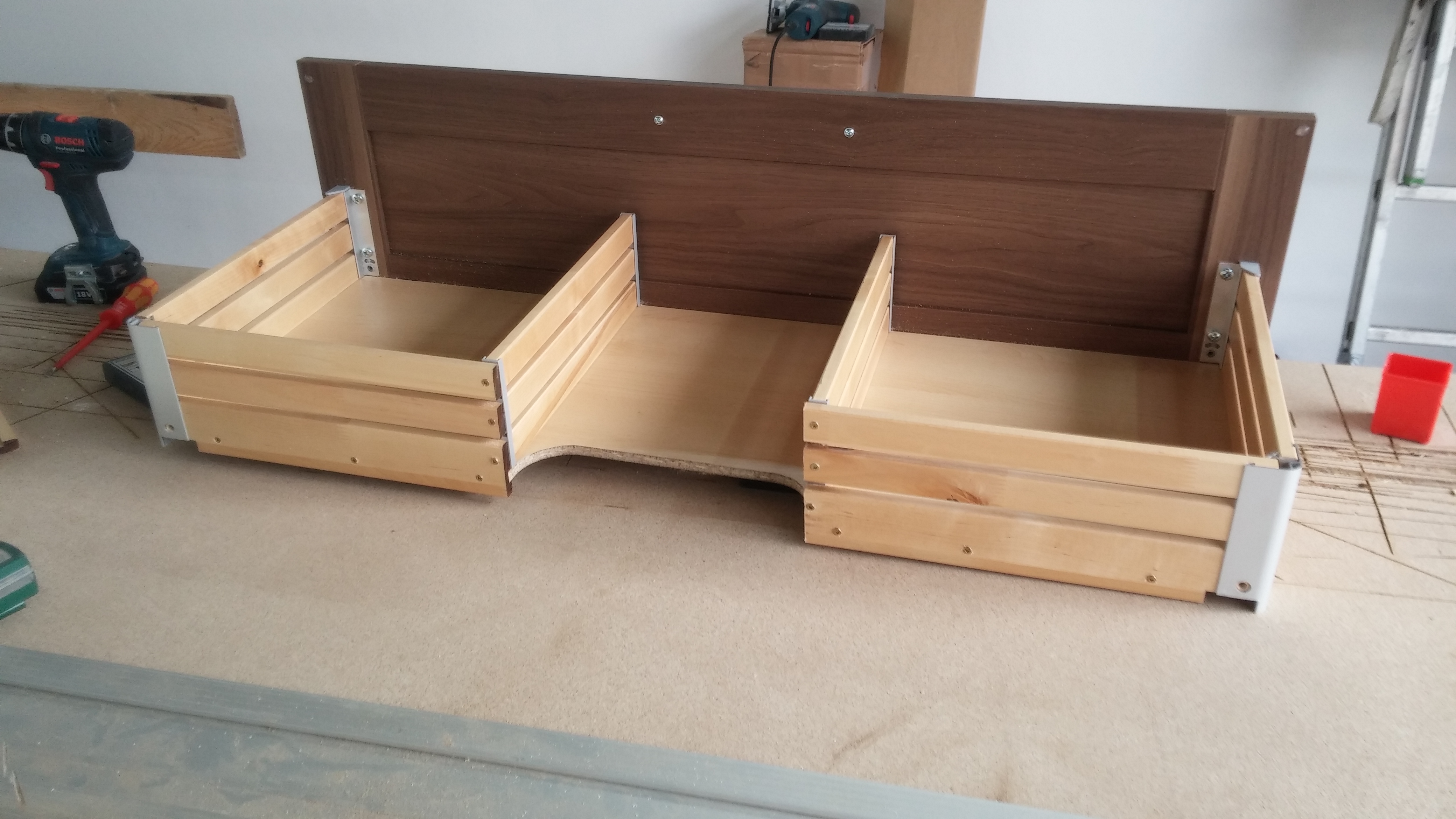

Hab letzte Woche meinen 100cm GODMORGON umgebaut, da ich nicht das IKEA Siphon mit dem minderwertig wirkenden Abflussblech installieren wollte, sondern eine Push to Open Ablaufgarnitur. Alles in allem bin ich dann mit Anschluss des Überlaufs so tief gekommen, dass ich umbauen musste.
Holzbettgestell mit dunklem Kopfteil und zwei seitlichen Aufbewahrungskisten in einer Werkstatt
(Letzter Schnitt mit dem Blatt. Kantenversiegelung gabs gratis)
