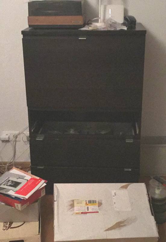

ich hoffe, mir kann hier jemand helfen.
Vor ca. 3-4 Jahren habe ich das gute schwarze Stück in der Fundgrube gesehen und direkt gekauft.
Nun benötige ich für eine der drei Schubladen einen neuen Boden (Klassiker: hatte zu viele/schwere dinge drin, jetzt nach dem Umzug habe ich ein Problem, den Boden wieder einzusetzen).
Ausser den drei Schubladen gibt es eine großen Innenraum mit einer Scharnier-Klappe.
Weiß jemand, um was es sich hier handeln könnte? Ich habe auch ein Foto, vielleicht gibt es Euch einen Hinweis darauf:
Dunkler Schrank mit Ablage, Papieren und Kartons im unordentlichen Zimmer
Danke für Eure Hilfe und liebe Grüße

Bild in die Foto Galerie (Link rechts oben) hochladen und dann verlinken ...
Wenn es ein durchhängender Hartfaserboden sein sollte: im Baumarkt einen Ersatz gleicher Größe zuschneiden lassen ...

Das dürfte Jonas sein:
zeigt den Zusammenbau - wenn Du die Exzenter löst, solltest Du den Boden entnehmen können.
Zur Beschaffung eines Ersatzbodens hatte ich ja schon was geschrieben...
