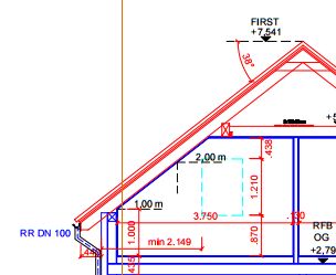

Tag liebe Baugemeinde
Mathe in der Schule ist leider schon etwas lange her weshalb ich einfach nicht auf die richtige Berechnung für den Bettabstand komme.
Welchen Abstand zur Wand vom Bettkopf mit 1,20m Höhe, habe ich bei einem Kniestock von 1,00 m und einer Dachneigung von 38°?
Danke schon mal für eure Hilfe
Climbee
Climbee

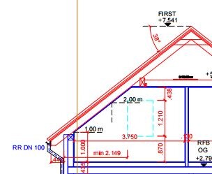

Für Mathemuffel einfacher:
Maßstabsgerecht und genau zeichnen und abmessen
Man kommt ziemlich genau hin!

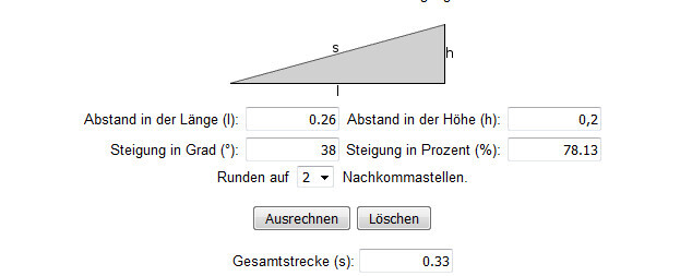

Dann googeln mit Suchbegriff "Steigung grad berechnen"
Da kommt man auf einen Rechner, bei dem mal Höhe und Grad eingeben kann und dann die Länge raus bekommt.
Du willst quasi einen Höhengewinn von 0,2m mit 38° und möchtest dazu die Länge wissen.
Voilà:
Also das Bett ca 30 - 40cm von der Wand weg aufstellen sollte locker ausreichen und wirkt dann auch nicht gequetscht.
Du bist dir aber sicher, daß es das Innenmaß des Kniestocks ist? Also nicht Traufhöhe!
(das ist mir nämlich auch mal passiert...)
Und Wandstärke mit bedenken!
