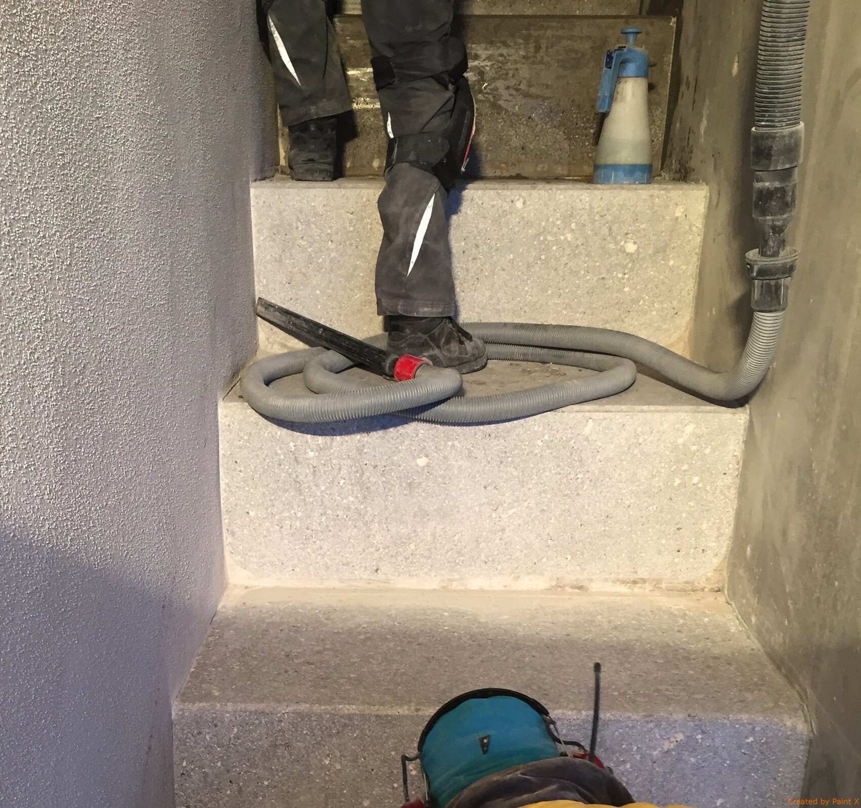

Wir haben auch eine Sichtbeton Treppe, die aber vor Ort gegossen wurde. Gegenüber im Werk hergestellten Beton Treppen bekommt man vor Ort kaum eine akzeptable Qualität der Oberfläche hin. Daher wurde die Treppe jetzt von einer Spezialfirma geschliffen und kleine Löcher mit spezieller Spachtelmasse geschlossen.
Nachträglich wird der Beton (so wie alle anderen Sichtbetonflächen) imprägniert. Das kann man locker selbst erledigen und verändert optisch die Oberfläche nicht mehr.
Google mal hierfür nach Hebau zum Beispiel.
Hab mal a Bild angehängt, wie die Treppe heute Abend nach dem Schleifen aussah.
