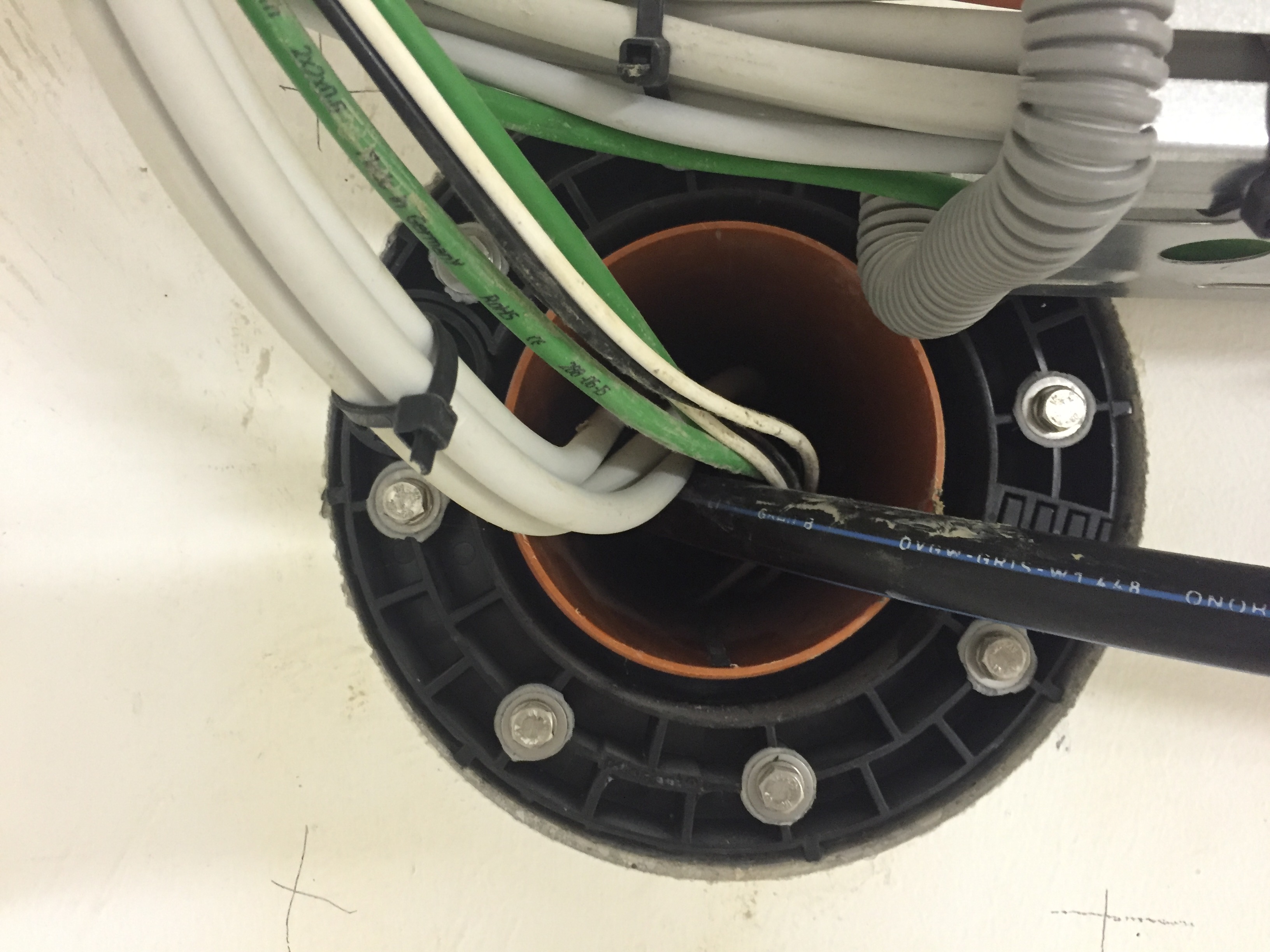

Ich habe vom Keller in den Pooltechnikraum ein Rohr bekommen um einen Wasseranschluss nach draußen zu bekommen. Dadurch hab ich jetzt eine Verbindung vom Keller nach draußen. Die benötigten Leitungen sind jetzt schon verlegt aber wie kann ich das ganze jetzt nach abdichten?? ich hab ein Bild dazu eingestellt.
Kann mir da wer einen guten Tipp geben.

Das ist nur ein kleiner Technikschacht beim Pool wo die Pumpe und der Filter ist. Also nicht im Haus sondern ausserhalb .
Knallkörper
Mit einer Ringraumdichtung. Da die Kabel schon liegen, muss es eine geteilte Ringraumdichtung sein.
