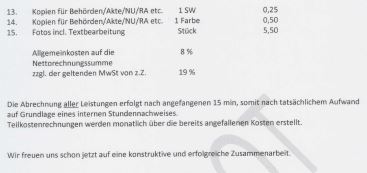

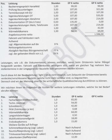

Mein Bausachverständiger liegt bei:
107€ netto pro Stunde
-5% Rabatt (Ein Kumpel teilt sich mit Ihm das Büro)
+8% Allgemeinkosten
+19% MwSt
=130,64€ brutto pro Stunde
Von ihm sind 5 Termine vor Ort mit je einer Stunde angesetzt, zeitlicher Mehraufwand wird natürlich ebenfalls berechnet.
Die An- und Abfahrt von ca. je 30 Minuten wird ebenfalls in Höhe des Verrechnungssatzes zzgl. KM Geld berechnet.
Eine Dokumentation nach den Terminen ist nicht geplant. Bei festgestellten Mängeln wird er es direkt mit dem Bauleiter klären.
Telefonate mit mir, dem GU oder E-Mails werden ebenfalls nach Zeitaufwand in Rechnung gestellt.
Ich rechne mit Gesamtkosten von knapp 3.000€ brutto bei 6-7 Terminen mit 1,5 Stunden vor Ort, Prüfung der Bauunterlagen, Werkvertrag, Grundstücksunterlagen.

Die angebotenen Preise sind aus meiner Sicht okay. Das einzige, was ich etwas übertrieben finde, ist der normale Stundensatz fürs Autofahren zzgl. km-Pauschale; er hat ja auch noch mal Gemeinkosten drin. Es lohnt aber vermutlich nicht, an dieser Stelle zu verhandeln (wieviele km sind es denn?).
Mit 3000 Euro insgesamt hast Du m.E. auch ein sinnvolles Budget gewählt, so dass zusätzliche Baustellenbesuche möglich sind.
Die Dokumentation nur zu erstellen, wenn es wirklich nötig ist, ist sehr sinnvoll! Das gefällt mir gut, wenn ihm nichts auffällt, muss er nichts weiter tun und kostet kein zusätzliches Geld. Und Probleme meldet er ohnehin am besten direkt an Deinen Vertragspartner.
Außerdem: Das penible Abrechnen sehe ich auch eher positiv, auch für Dich.

Pro Baustellenbesuch sind es 50km.
Somit liegen die Kosten vor Ort (1,5h) auf der Baustelle bei knapp 200€ brutto.
So wie es lese kommen auf die 0,68€/km noch die 8% Allgemeinkosten sowie die MwSt drauf.
Also für die insgesamt 1 stündige An- und Abfahrt ca. 170€ brutto.
Gesamtkosten pro Baustellenbesuch wären somit 370€ für 1 Stunde Fahrt und 1,5 Stunden vor Ort.
