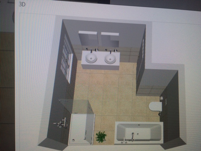

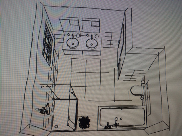

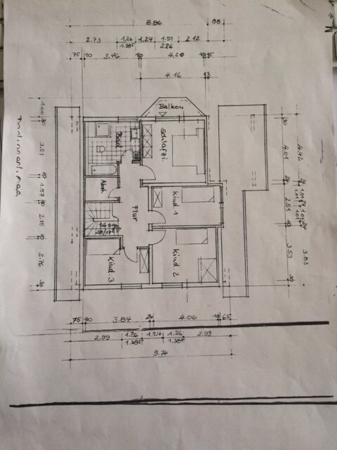

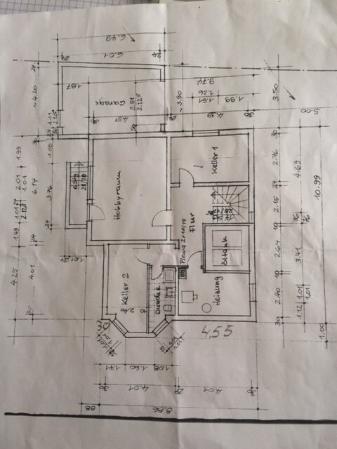

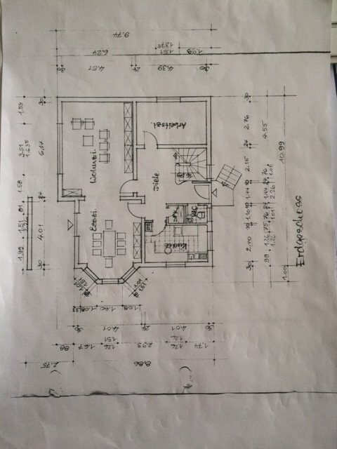

Guten Morgen zusammen,

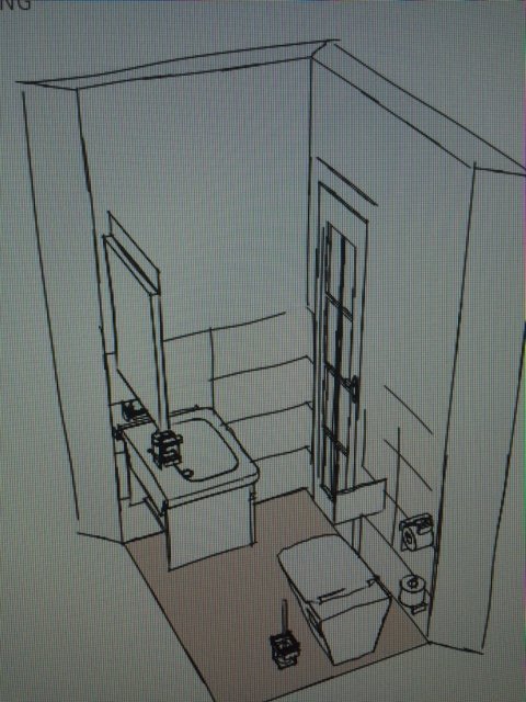

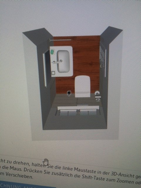

wir haben uns ein Haus gekauften und wollen die Bäder sanieren. Im Erdgeschoss ergeben sich aufgrund der Größe wenig Möglichkeiten für das Gäste-WC.
Im Dachgeschoss wissen wir jedoch noch nicht, ob die Planung so gut ist und ob ggf. der Vorratsraum dazugekommen werden soll, damit das Bad noch größer wird. Auf der rechten Seite verläuft das Dach mit einer geringen Schräge.
Welche Ideen habt ihr?
2D Grundrissplan eines Hauses mit Wohnzimmer, Küche und Flur, inklusive Türen und Maßangaben
Handgezeichneter Hausgrundriss mit Zimmern, Treppen, Küche und Balkon.
Grundriss eines Hauses mit Wohnzimmer, Esszimmer, Küche, Flur und Treppe.
Skizzenhafter Badgrundriss mit Waschbecken, Toilette und Badewanne
3D-Badezimmergrundriss mit Waschbecken, Dusche, Badewanne und Toilette
Kompaktes 3D-Bad mit Waschbecken und Toilette
3D-Badzimmer-Skizze mit Waschbecken, Spiegel und Toilette
Hilfreich wäre es, den vermessenen Badezimmerteil mal jeweils individuell abzubilden, dabei auch mal Kniestockhöhe und 2 m - Linie mit eintragen. Und dann vermaßte Grundrisszeichnung und evtl. Zukunftsplan immer einheitlich auszurichten. Dann muss der Betrachter nicht andauernd alles drehen.
WC-Verlegung könnte sehr problematisch werden.

Guten Morgen!
Sieht auf den ersten Blick doch sehr gut aus. Kannst du aber bitte noch die bemaßten Grundrisse der Bäder einstellen?
Damit kann man dann die Abstände besser beurteilen.
