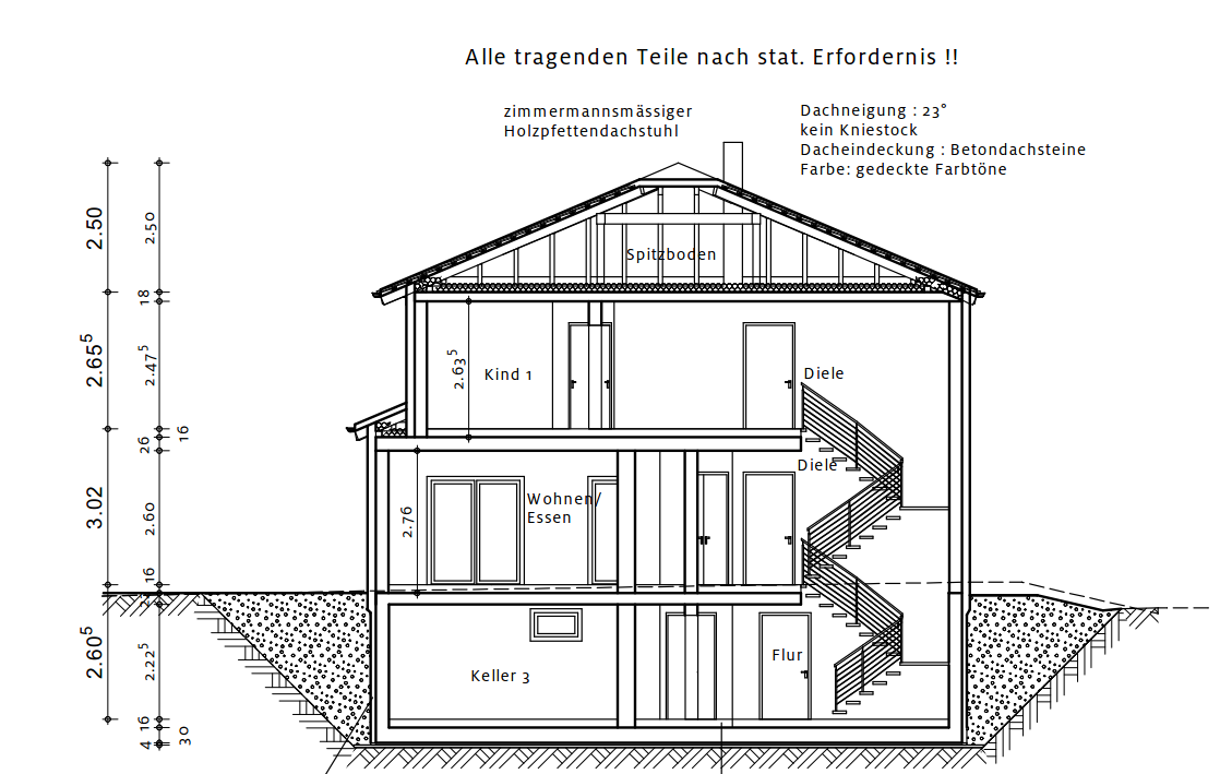

Schönen Abend,
wir planen eine Stadtvilla mit einem Walmdach (Grundriss 10,7*9,6 plus kleinen Vorbau).
Welche Dachneigung habt ihr denn für solch eine Hausform gewählt und warum ? Ich möchte gerne auf 25° gehen, aber vielleicht ist das zu viel ?
Wir würden gerne noch eine Photovoltaikanlage auf das Dach packen, je mehr Grad Neigung desto besser?
Welchen Dachüberstand habt ihr gewählt ?
Viele Grüße!

Wir haben 25° optisch meines Erachtens das beste Ergebnis.
Bei 25° hast ober noch ca 1.8m genug platz zum Kisten lagern.
Photovoltaik welche Heizung soll es werden?

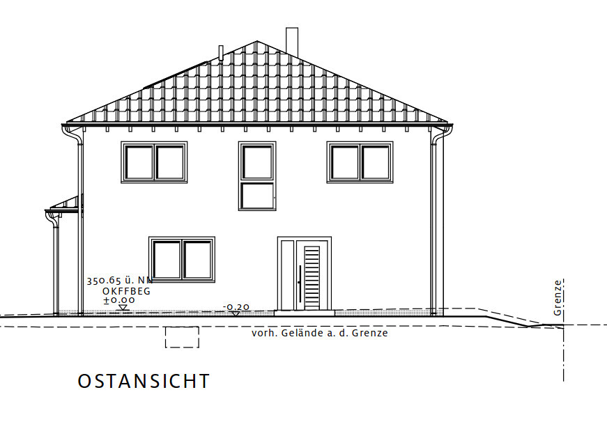

Moin, 25° könnte fast schon etwas viel sein, wir haben 23° und ich habe den Schnitt mal angehängt. Ein steileres Dach würde etwas zu sehr "türmchenartig" wirken.
Viele Grüße,
Andreas
