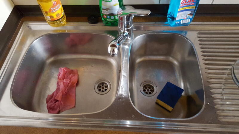

Guten Tag,
Es stinkt bei mir stark aus der Spüle bzw Siphon.
Ich habe schon probiert Essig und Salz über Nacht einwirken zu lassen,
woraufhin der Gestank für 2 Tage weg war.

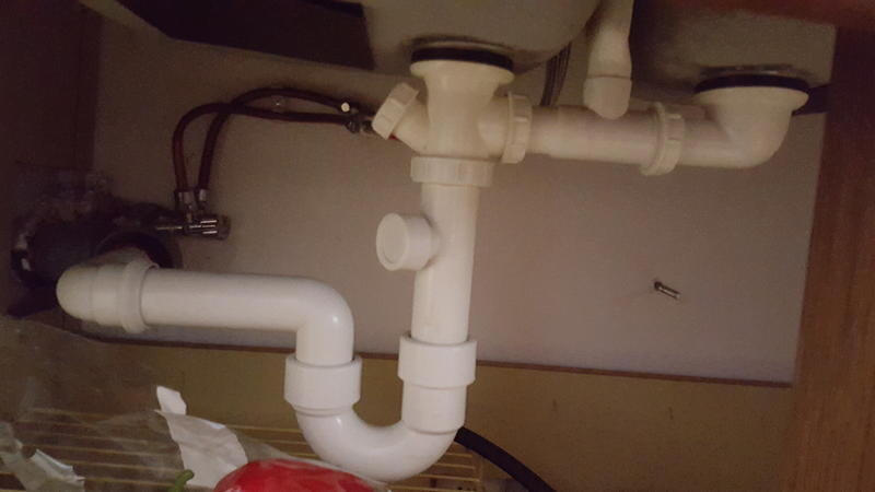

Außerdem habe ich den Siphon komplett auseinander gebaut und gereinigt.
Auch das hat nicht geholfen.
Woran liegt es?
Was kann ich dagegen tun?
Anbei 2 Bilder

Es kann sein das der Siphon beim betätigen der Toilettenspülung leergeasaugt wird z.B. wenn die Entlüftungsleitung zu klein deminsioniert ist.
Neige
Neige
Möglich wäre aber auch, dass Mitbewohner wer weiß was alles durch die Rohre jagen, was eine Geruchsbelästigung zur Folge hat. Haben andere Mieter ebenfalls unangenehme Gerüche?
