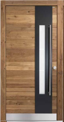

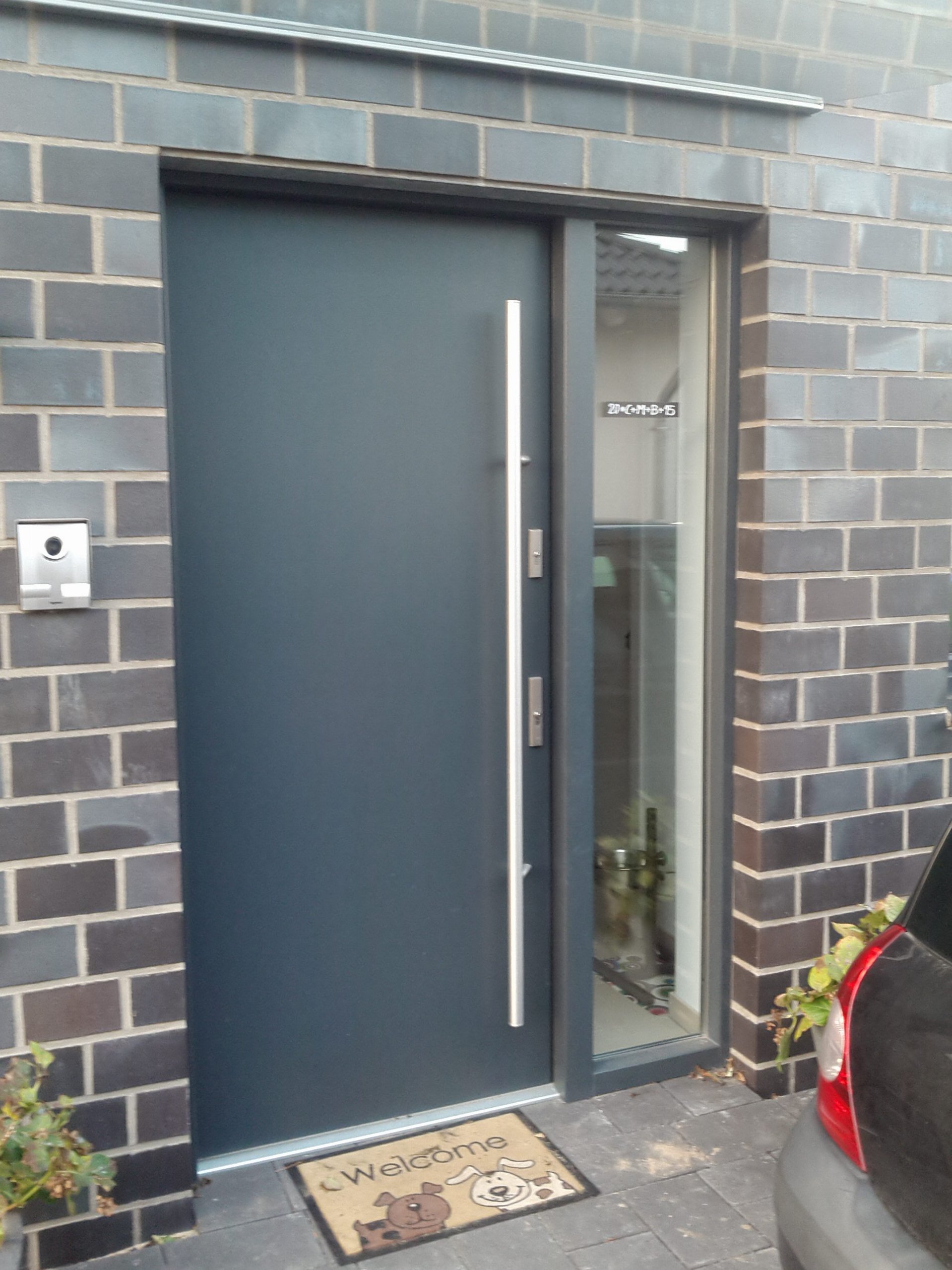

Wir haben die Holztür als die günstigste Variante empfunden, noch deutlich günstiger als Fensterprofiltüren. Schaut Euch ruhig in der Richtung mal um. Kann für sehr kleines Geld wie angehängt aussehen. Eiche Für in anthrazit, Seitenteil dreifach verglast.
