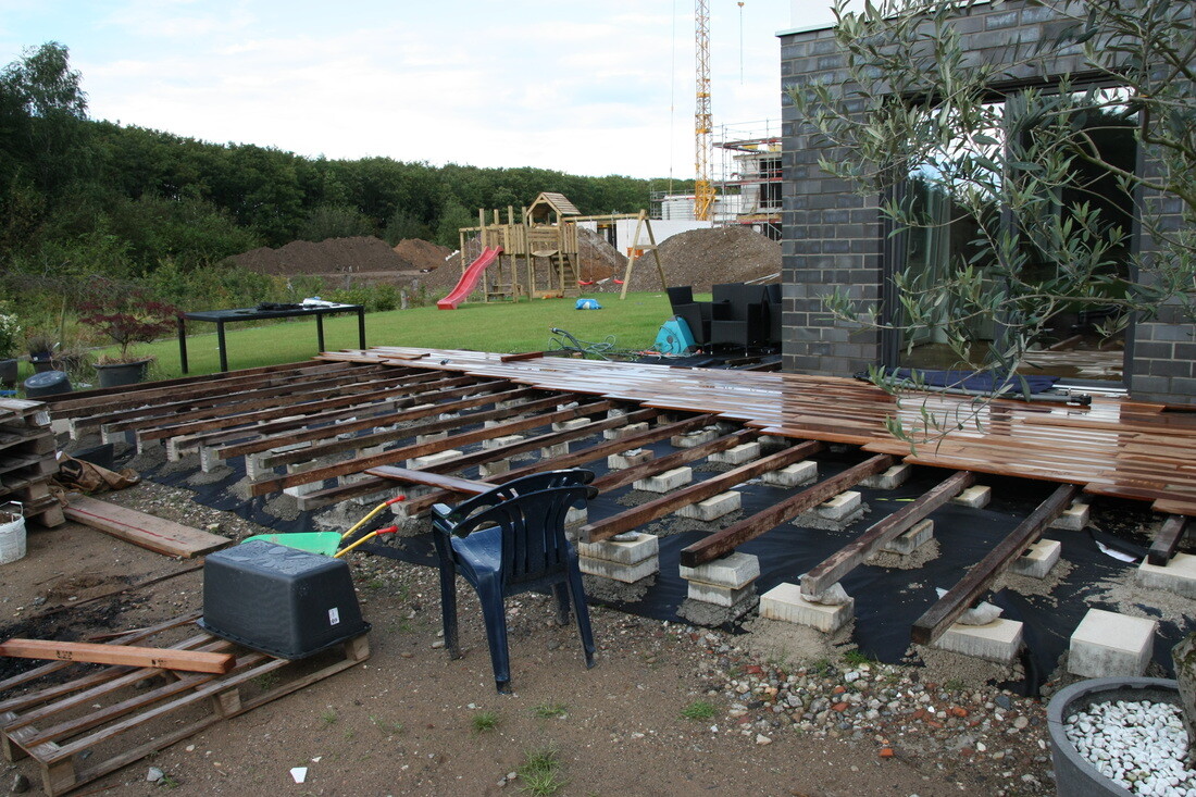

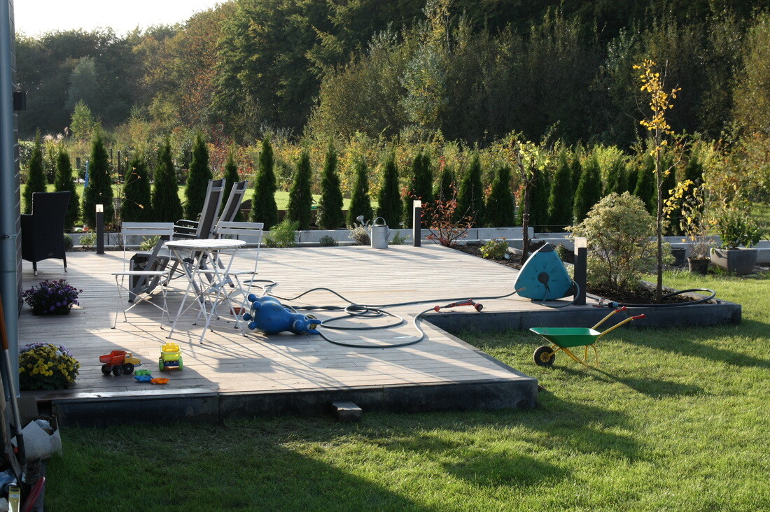

So haben wir unsere Terrasse gebaut. Ca. 30-40cm verdichteter Schotter und dann auf Mörtelsäckchen oder Steinen. Ist schon die zweite Terrasse in den letzten 10 Jahren. Keine Punkt-, Streifen- oder sonstigen Fundamente.
Fertig sieht es dann so aus:
