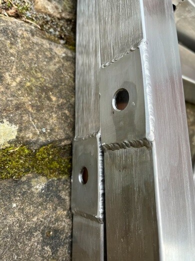

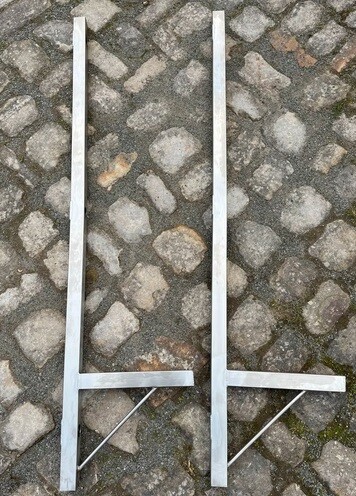

Ich habe in meiner Garage einer 11,5er Kalksandstein Zwischenwand. An dieser wollte ich ein Gestell für einen 200KG Akku anbringen. Das Gestell wollte ich mit Gewindestangen, die durch die Wand durchgehen, befestigen. Gibt es eine Übersicht wie viel so eine 11,5er Kalksandsteinwand aushält?
Die Garagenzwischenwand aus Kalksandstein ist 6m hoch. In 2,2m und 3,8m Höhe verläuft ein Ringanker. Dazwischen die Kalksandsteine. Das Gestell liegt bündig an der Wand an und ist mit 4 Gewindestangen (10er) mit dem Mauerwerk verbunden. Alle Gewindestangen sind im Ringanker durchgehend verschraubt. Was hält so eine Wand, mit den Ringankern aus?

Bei 200kg würde ich das Gestell auf den Boden stellen, oder zumindest auf Konsolen stellen, um den Zug (Kipppmoment) auf die Wand zu verringern.
Damit holst du den Drehpunkt runter.
Die Scherfestigkeit der 10 Stangen müsste ausreichen, da aber nur der Kern wirkt, würde ich eine Nummer größer wählen
Nida35a09.01.26 11:39
Über die Kalksandsteinwand mach dir keine Sorgen, die hält.
Sofern die kein Schweizer Käse mit Durchbrüchen etc ist

Anbei mal ein paar Fotos. Hier sieht man auch die Befestigung in den Ringankern.
Hoch montierte Haustechnik-Heizungsanlage an einer Innenwand im Flur.
Zwei lange Metallrahmen liegen flach auf Kopfsteinpflaster.
Nahaufnahme eines Metallrahmens mit Schweißnähten und Bohrungen neben Steinboden
Nida35a09.01.26 11:50
Da haste doch Konsolen,
alles gut

Wenn ich jetzt drei Konsolen nebeneinander anbringen (3x200kg) möchte, gibt es dann Probleme? Die Konsolen wären dann 30- 40cm auseinander.
