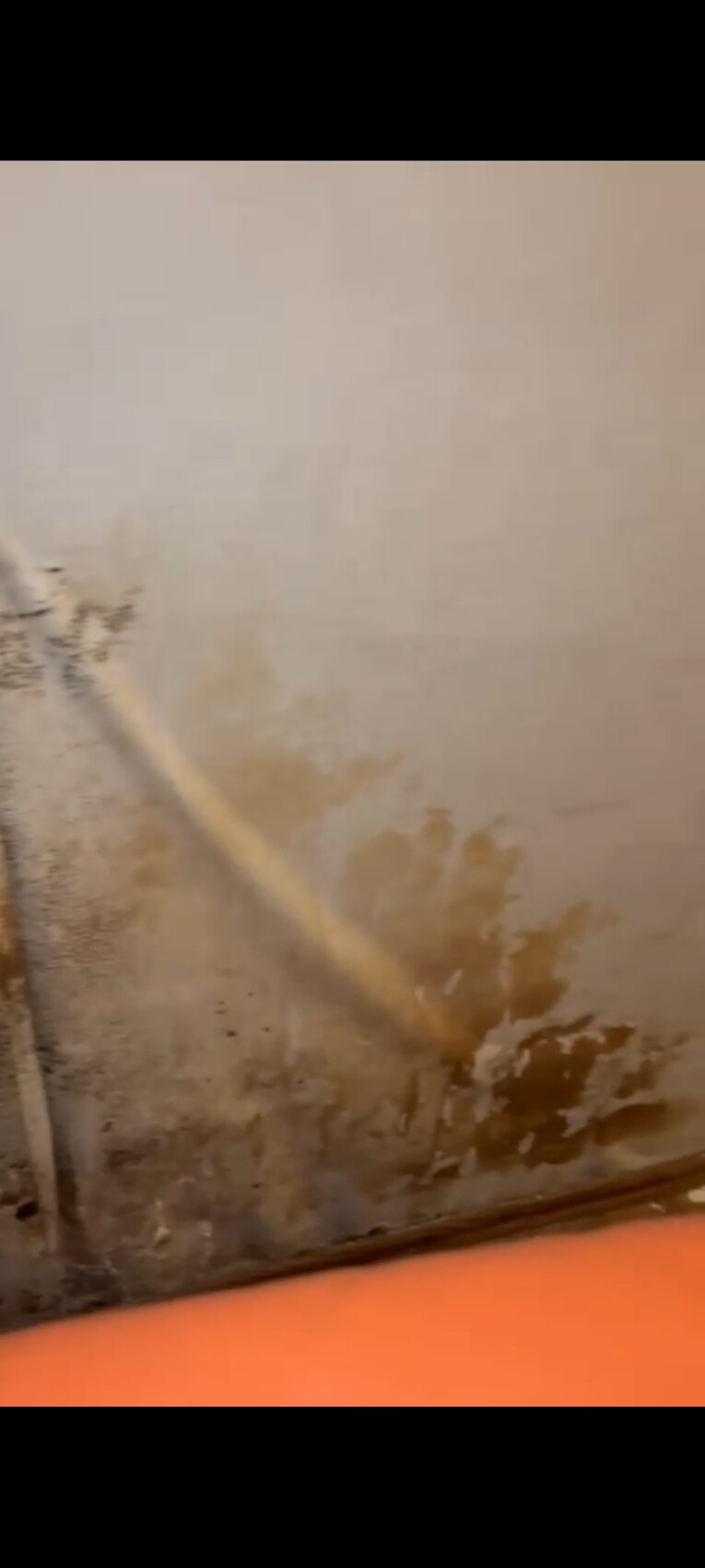

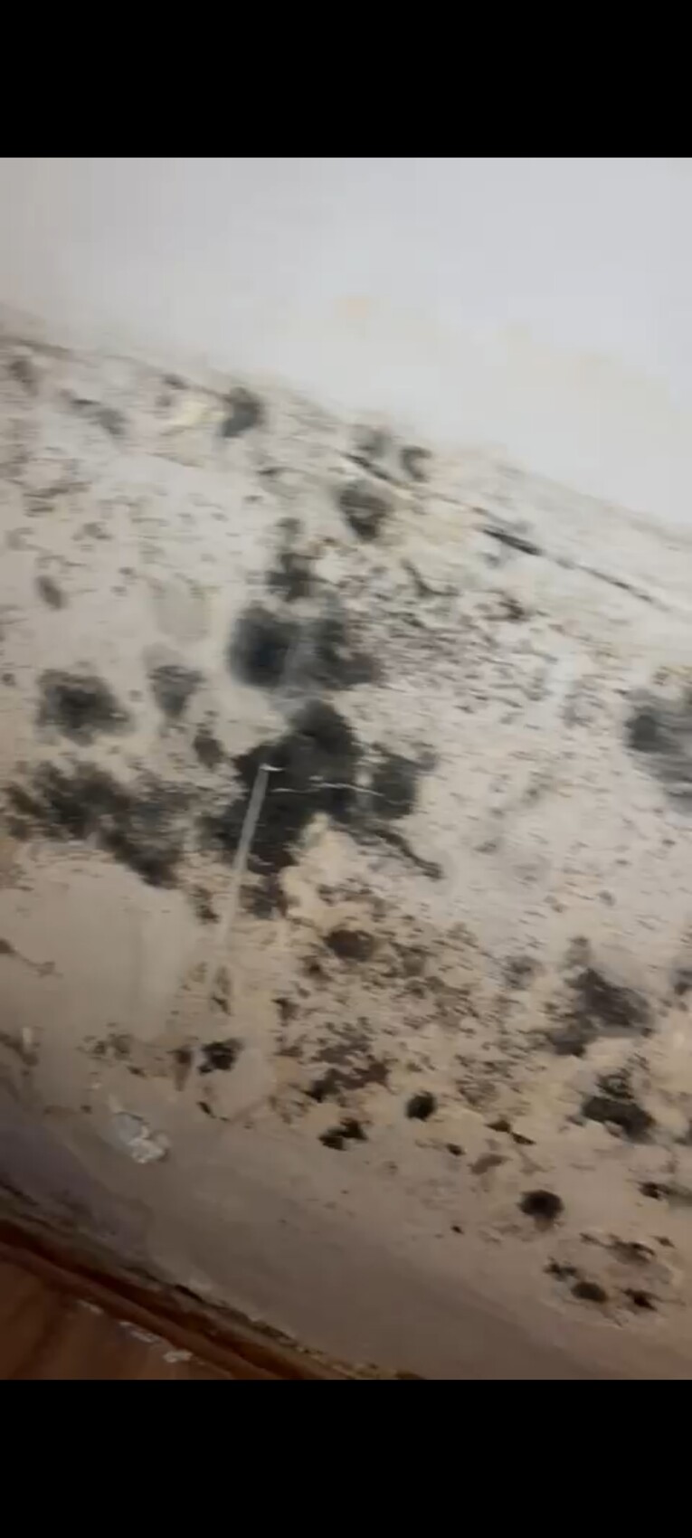

Meine Stieftochter möchte in eine Wohnung ziehen , in der wir Schimmel entdeckt haben ,- laut Vermieter nur oberflächlich wobei an der Wand deutliche Feuchtigkeit zu erkennen ist .

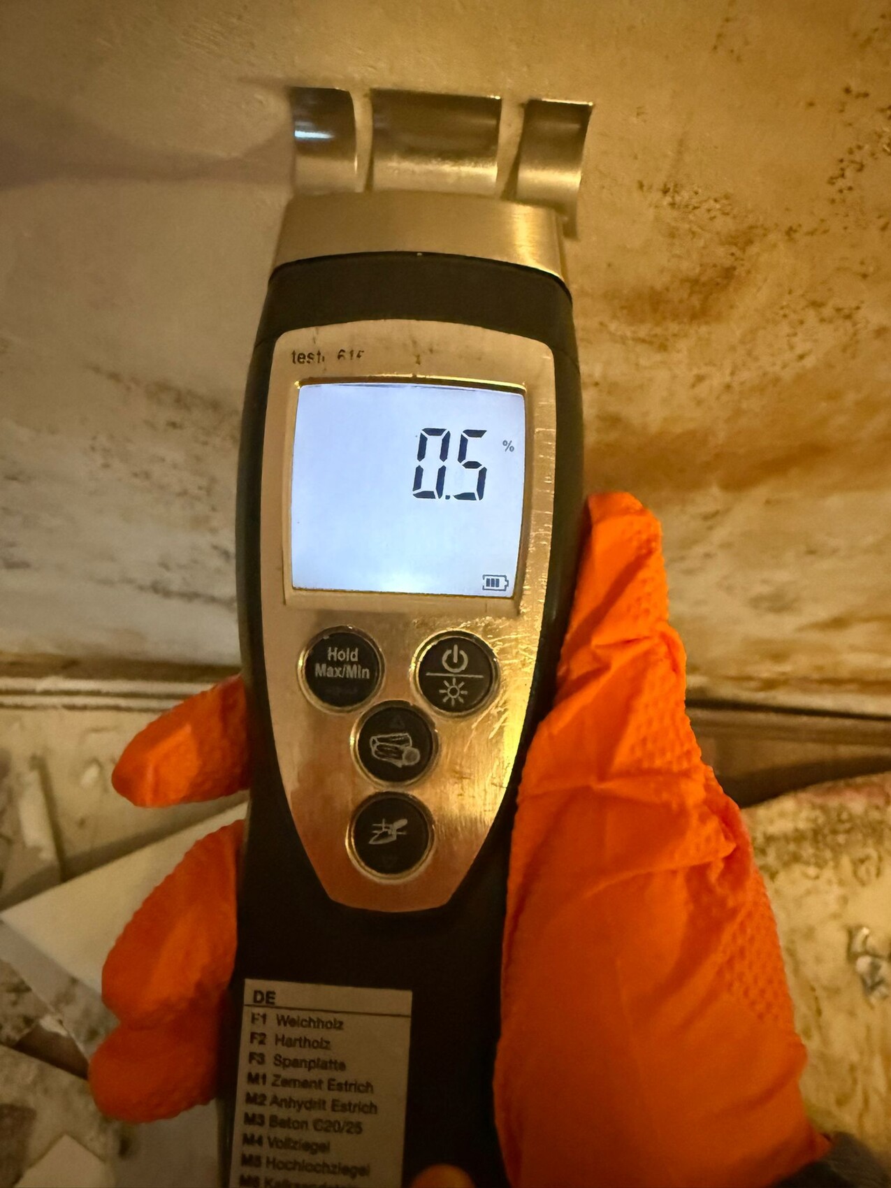

Ein Messgerät sagt angeblich einen Wert von 0,5 Voraus ( wir waren bei der Messung nicht dabei und sehen nur Bilder )
Das Messgerät zeigt an, dass die Wand trocken ist.
Die Stelle sieht nach oberflächlichem Befall aus.
Möglicherweise stand da ein Möbelstück, hinter dem die Luft nicht gut zirkulierte.
Möglicherweise gering gedämmte Wand, deren Außenseite im Schatten oder Norden liegt.
Der Altbefall sollte leicht zu entfernen sein und dann kann man einziehen.
Möbel nicht direkt an diese Wand stellen (min 5cm Abstand), keine großflächigen Bilder an dieser Wand aufhängen um Neubildung zu vermeiden.
Das erste Bild ist Schwarzschimmel, der schon in tief in den Putz eingezogen ist. Weit weg von oberflächlichem Befall. Auch weit weg von "nur" falsch gestellte Möbel.
Nach ständiger (BGH)Rechtsprechung liegt ein baulicher Mangel vor, wenn bei normaler Möblierung Schimmel entsteht. Dem entgegen sehe einige untere Instanzen es als zumutbar an, bei massiven Möbelstücke (große Wandschränke o.ä. - keine Sofas) 5-10cm Abstand zu lassen. Schimmelt es hinter einem Bild, liegt zu 100% ein baulicher Mangel vor. Es ist einem Mieter nicht zuzumuten, keine Bilder aufzuhängen.
Hier liegst Du ausnahmsweise mal weit daneben. Und vom Schwarzschimmel die in der ganzen Wohnung jetzt vorhandenen (und gesundheitsschädlichen) Sporen möchtet keiner von uns einatmen.
