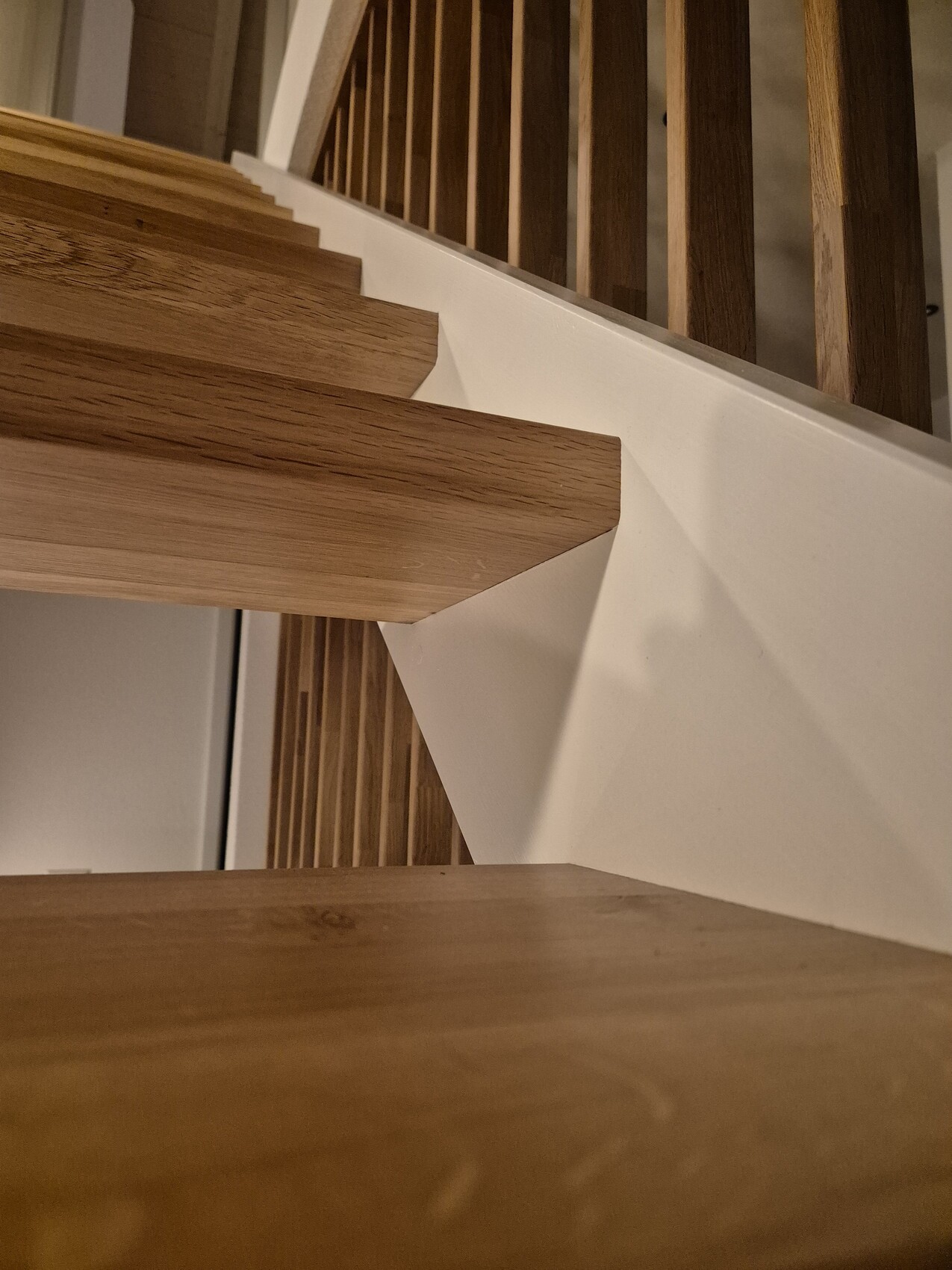

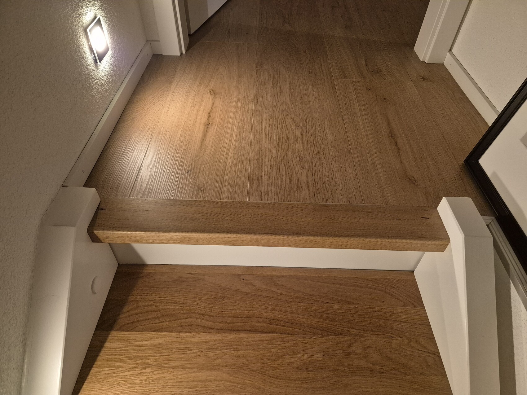

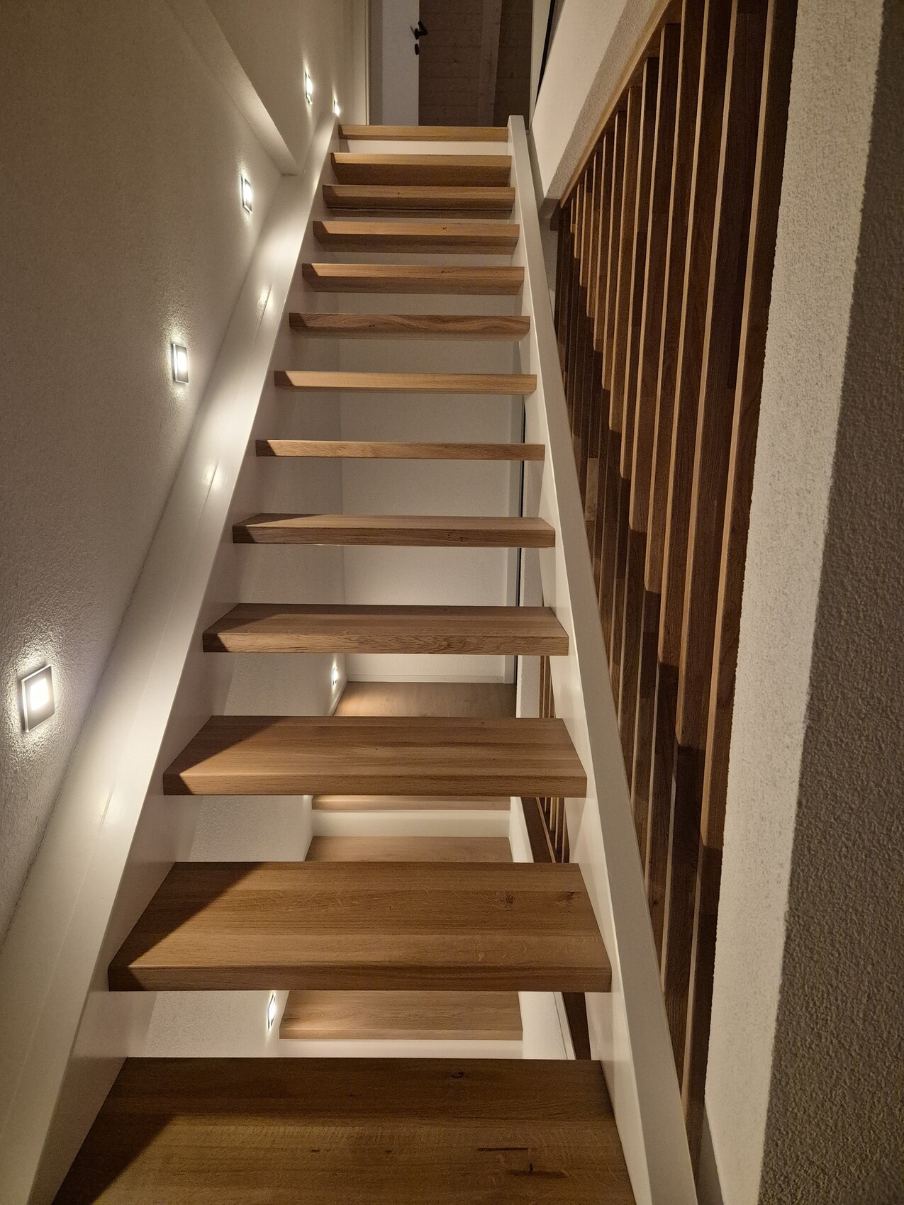

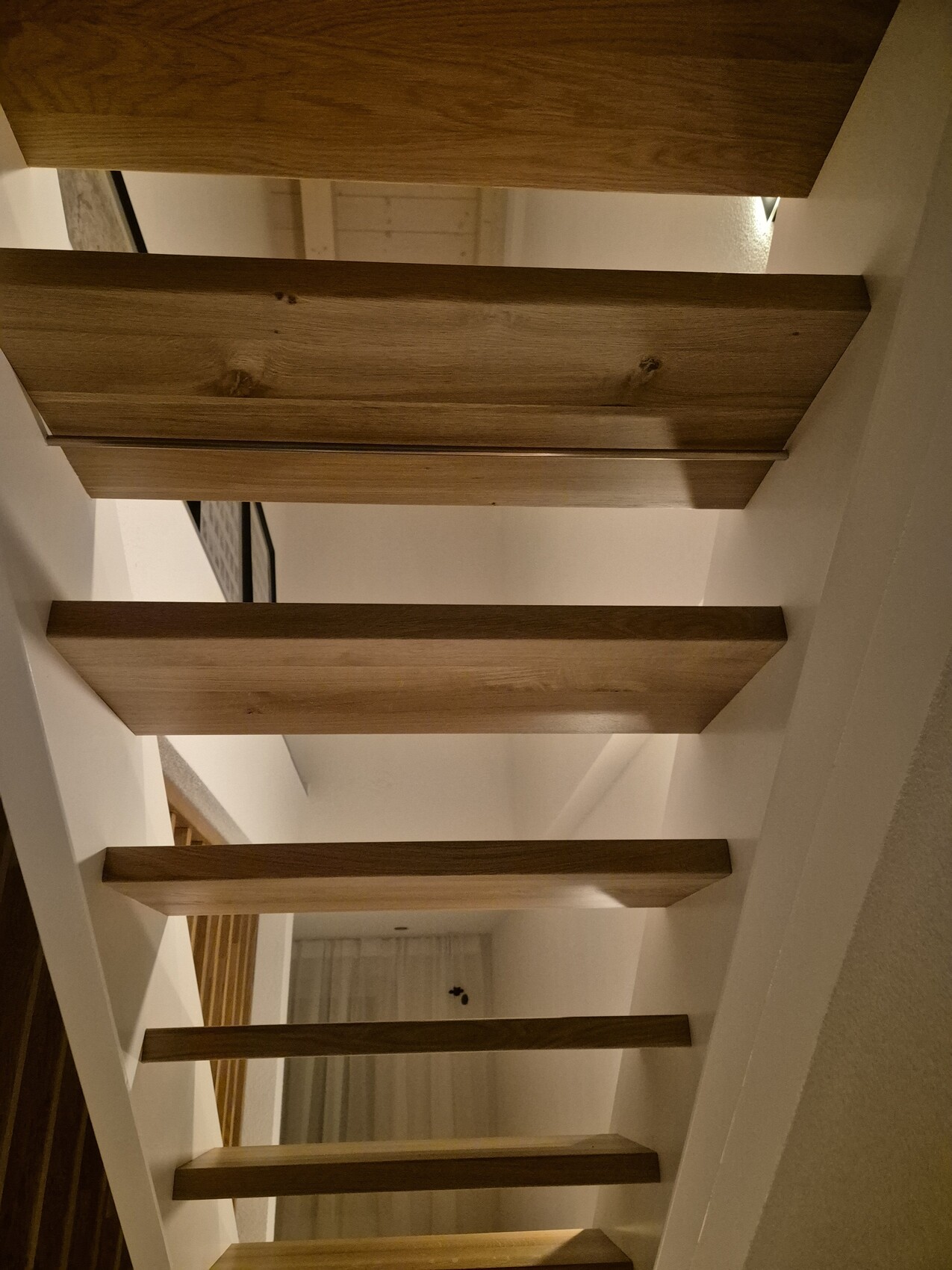

Ich habe eine Frage, bei der ich euren Rat benötige. Wir sind letzten Jahr in unsere Doppelhaushälfte eingezogen. Das Haus wurde komplett unter Bauleitung saniert. Insgesamt sind wir mit dem Ergebnis sehr zufrieden. Im Zuge der Sanierung wurde eine neue Holztreppe eingebaut. Es handelt sich um eine Treppe mit eingestemmten Stufen und Wangen (Fotos habe ich angehängt). Optisch ist sie wirklich sehr schön ausgeführt.

wiltshire21.12.25 15:34Du musst eine neue Treppe, bei der jede Stufe von Anfang an knirscht nicht als gegeben abnehmen. Das Knirschen kann unterschiedliche Gründe haben und sowohl an der Einpassung der Wangen, der Einpassung der Stufen bzw. Entkopplung derer liegen. Da das Knirschen nicht erst nach einer Weile auftaucht, gehe ich davon aus, dass der Fehler nicht in einer zu frischen Holzqualität liegt.
Kannst Du sagen, ob die Stufen oder die Wangen knirschen?
Hi Henning,
eine neue eingestemmte Treppe, die auf jeder Stufe permanent Geräuche macht, liegt mMn eher bei zu viel Spiel in den Verbindungen oder fehlender Entkopplung, nicht bei deiner angeblichen Schmerzgrenze, zumal 80kg nun wirklich kein Experiment sind. Dass der Bauleiter selbst Zweifel anmeldet, es aber trotzdem 900€ anbietet, ist schon eine interessante Logik, vielleich merkt er ja selbst, dass da konstruktiv was hakt. Nachziehen allein hilft oft nur kurz, weil Reibung Holz auf Holz bleibt, dauerhaft ruhig wird es meist erst mit konstruktiven Anpassungen, was natürlich keiner gern hört. Die eigentliche Frage ist doch, warum jede Stufe gleich reagiert und nicht nur einzelne, oder? Und noch spannender, wurde die Treppe vor dem Einbau ausreichend akklimatisiert oder ging es zeitlich mal wieder schnell schnell?

Vielen Dank für eure schnellen Antworten! Ob die Stufen oder Wangen knirschen kann ich nicht eindeutig zuordnen. Ich meine, dass die Treppen etwas Spiel haben, da das Knirschen etwas weniger ist, wenn man an den Seiten der Stufen (nah der Wangen) läuft anstatt in der Mitte. Wenn man mit Schwung runterläuft, habe ich das Gefühl, dass die Stufen minimal biegen. Ist aber mit dem blossen Auge kaum erkennbar.
@Nauer: Welche Voraussetzungen müssen denn beim akklimatisieren gegeben sein? Geht es da um die Restfeuchte? Das müsste ich in Erfahrung bringen. Ich werde unseren Bauleiter auch nach einer Erklärung fragen. Die ist er uns bislang schuldig. Wie würde man denn die Stufen und Wangen konkret entkoppeln?
