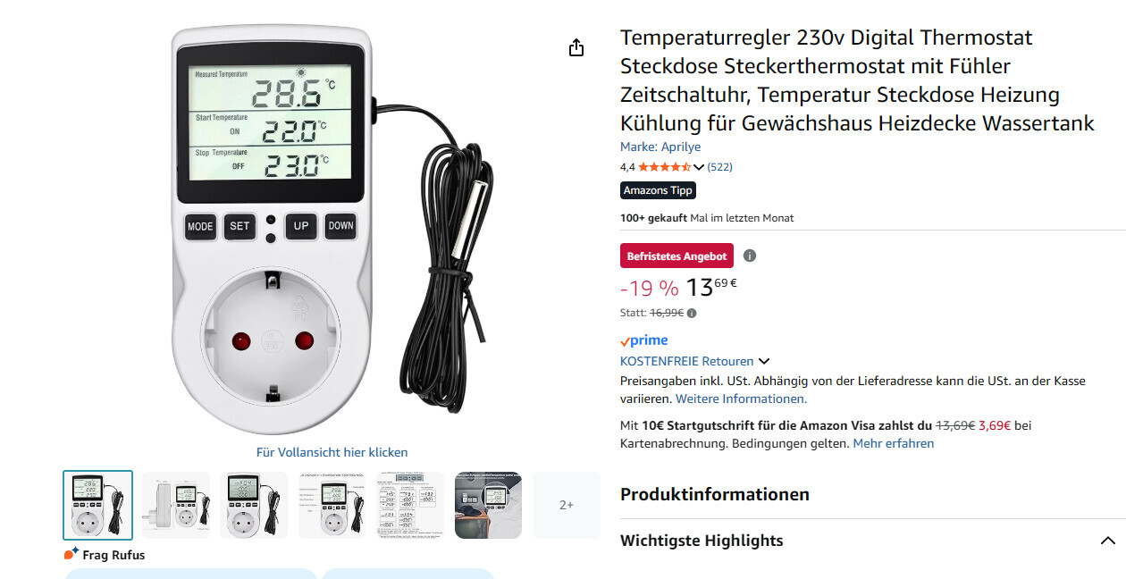

kurti2025 schrieb:
Stimmt, das ist eine gute Idee. Also mit einer mechanischen Zeitschaltuhr 2 Stunden Heizen, 2 Stunden Pause, etc.
Nee. So was meine ich (nur ein Beispiel). Stellst die Temperatur ein, ab wann geheizt werden soll und wann aufgehört wird. Auch, wie lange als Alternative geheizt werden soll (Zyklus-Modus).
Digitaler 230V Thermostat-Stecker mit Display und Kabel
wiltshire
21.12.25 09:46
Schau mal nach Steckdosenthermostat. Die gibt es auch ganz simpel mit einem Drehrad zum Einstellen der Schalttemperatur und einem Schalter “ein-aus“. Damit minimierst Du Fehler bei der Installation.
