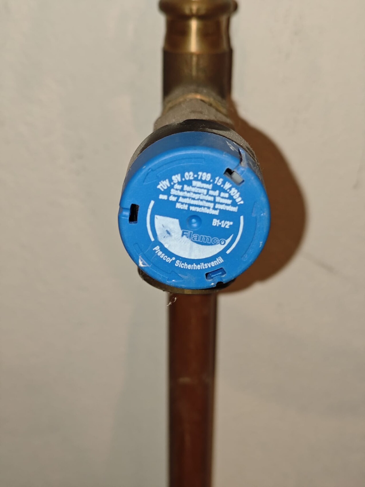

Der Vordruck vom Ausdehnungsgefäß richtet sich nach dem Sicherheitsventil in der Sicherheitsgruppe und sollte etwas unterhalb von dessen Wert sein .. Sonst löst das Sicherheitsventil aus bevor das Gefäß den Druck aufnimmt.
Vermutlich ist bei deinem Gefäß die Membrane hinüber und so entweicht die Luft (Stickstoff) in die Wasserleitung .
Wenn nix mehr drin ist kommt aus dem Sicherheitsventil der überschüssige Druck , das Gefäß hat das zeitliche gesegnet. Leider sind die „Dinger“ nicht sehr langlebig. Es ist sinnvoll das Sicherheitsventil im Auge zu halten und wenn es nicht über einem Trichtersiphon (Abfluss) Inst. Ist wenigstens einen Eimer darunter zu platzieren.

Ich hatte bisher noch keine Gelegenheit um mich um das Entlüften zu kümmern, aber konnte gestern Abend einmal den Druck messen. Am Sicherheitsventil habe ich 3,5bar gemessen (Vordruck 4bar steht auf dem Behälter).
Scheint für mich auf dem ersten Blick in Ordnung zu sein.

Der Ansprechdruck vom Sicherheitsventil steht auf diesem selber. In der Regel oben auf der Kappe, sonst seitlich.

Dann habe ich unten am Sicherheitsventil ein klein wenig aufgedreht
Blaue Sicherheitsventilkappe am Kupferrohr einer Wasserleitung, Installationsanschluss sichtbar
Ich hoffe man kann zumindest die wichtigsten Daten erkennen. (Das Foto ist nicht unscharf, sondern der Aufdruck ist echt mies...).
Es kam Wasser raus gespritzt, da habe ich sofort wieder zu gedreht.
Bisher ist da scheinbar noch nie Wasser wegen Überdruck raus gekommen. Es ist immer trocken gewesen.
Jetzt weiß ich nicht, ob die ganze Aktion was gebracht hat. ABER, seitdem habe ich keine Luft mehr im System wahrnehmen können.
Nach dem "Entlüften" war der Druck im Behälter knapp unter 3bar, ist dann aber langsam wieder auf über 3 bar gestiegen (habe jetzt nicht mehr den endgültigen Wert abgewartet).

Nach einigen Tagen "Ruhe" hatte es wider angefangen mit der Luft in den Leitungen.
Ich bin dann am nächsten Tag wieder in den Keller und habe nur am blauen Sicherheitsventil kurz Wasser abgelassen. Seitdem ist wieder Ruhe.
Ich verstehe nicht, wieso das geholfen hat. Hat jemand eine technische Erklärung? Wäre die Dauerhafte Lösung der Austausch des Ventils? Oder muss da vielleicht eine andere "Größe", also bar-Zahl rein?
