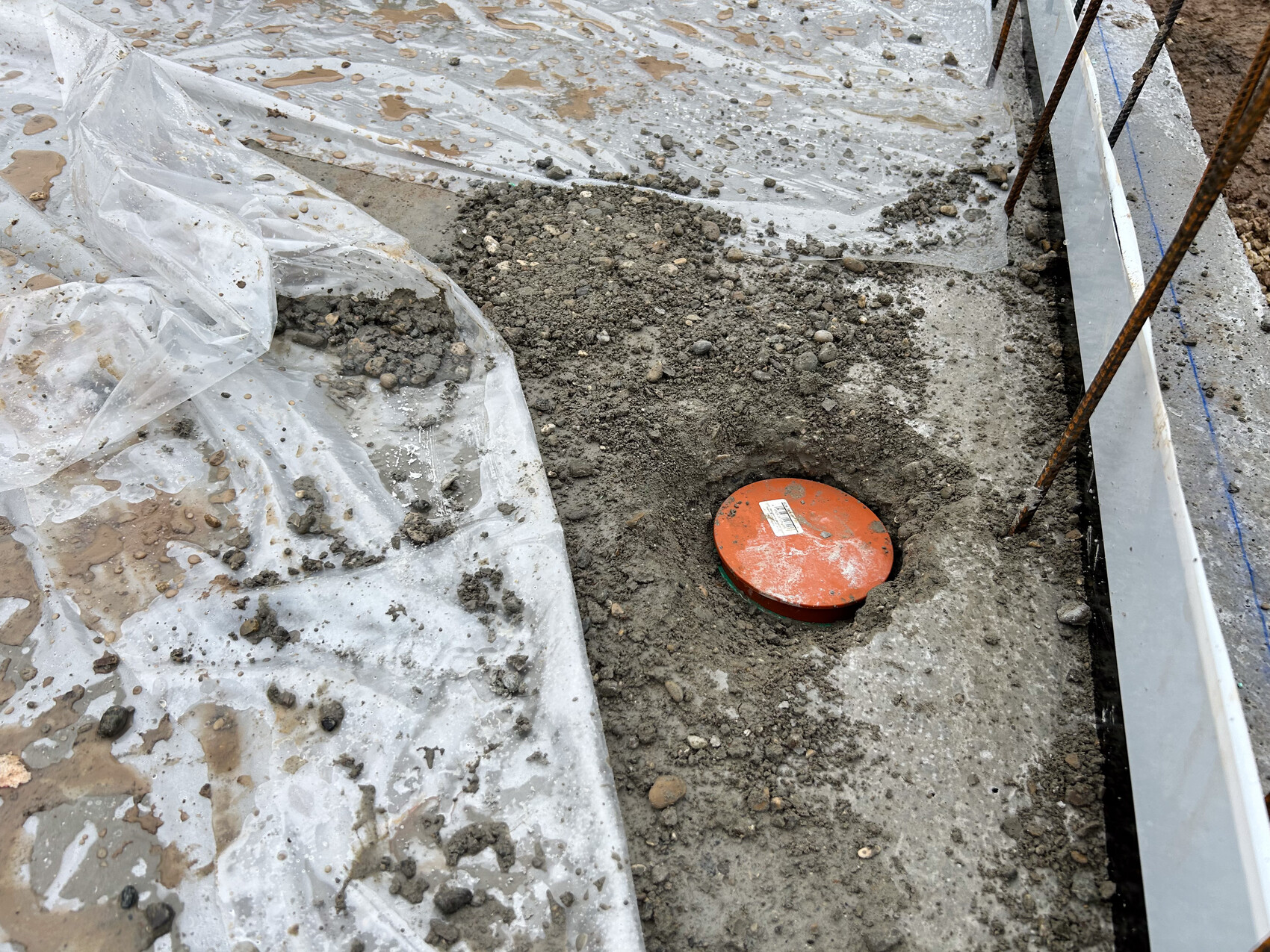

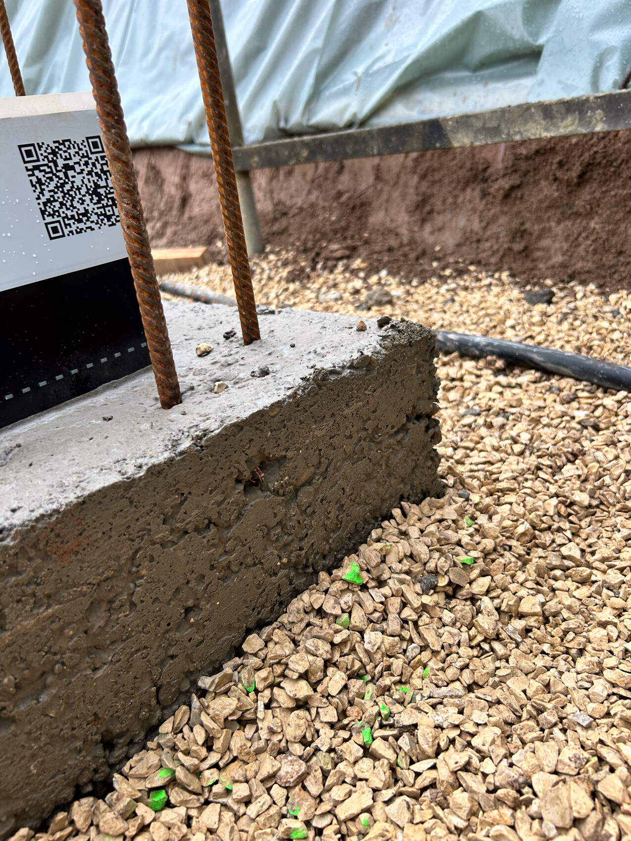

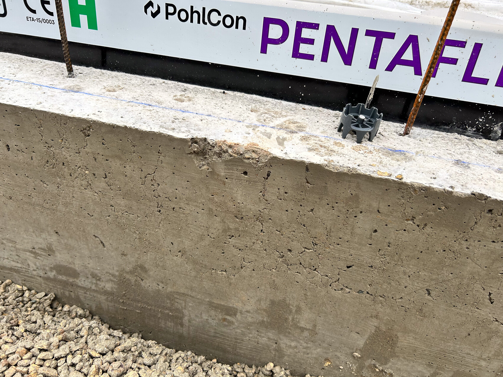

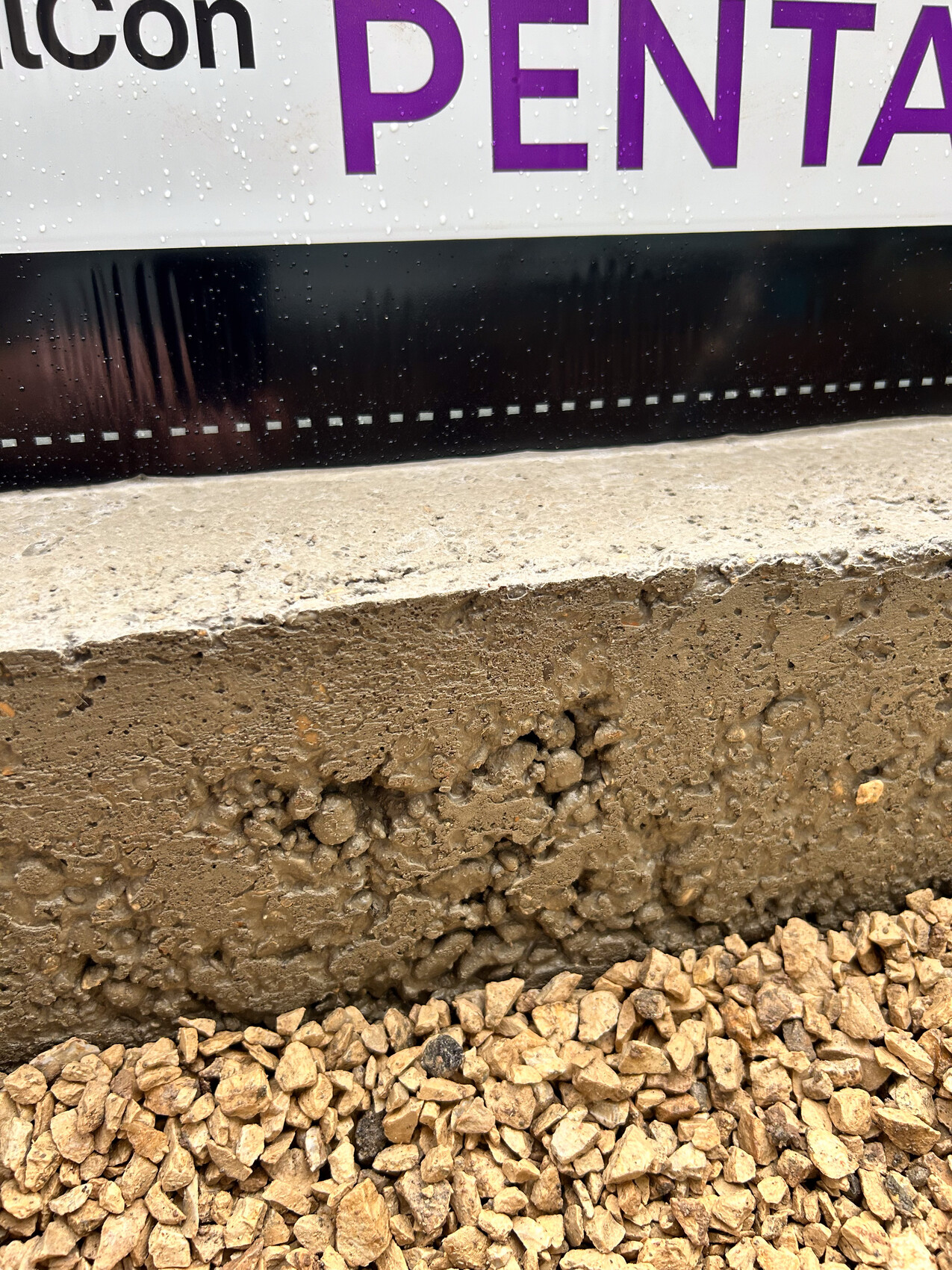

für den Keller unseres Einfamilienhaus wurde gestern die Bodenplatte (kein WU Beton) gegossen und heute die Schalung entfernt.
Mir ist aufgefallen, dass der Beton an manchen Stellen sehr eben ist und an anderen Stellen es größere Kiesnester gibt.
Außerdem waren manche Rohre wohl etwas zu tief und mussten jetzt "freigelegt" werden und an einer Stelle schaut Draht seitlich aus der Platte.
Ich wäre dankbar für eure Einschätzung, ob das nur optische Mängel sind oder so technisch nicht in Ordnung.

MachsSelbst06.12.25 10:58Da kein WU-Beton muss da ja eh noch eine umfangreiche Abdichtung erfolgen. Würde man natürlich mit WU-Beton auch machen. Aber warum gießt man gerade einen Keller nicht gleich in WU? Spart doch viel Kummer in der Zukunft?
Dass die Anschlüsse freigestemmt wurden, ist blöd, Hauptsache die Bewehrung wurde dabei nicht getroffen bzw. freigelegt.
