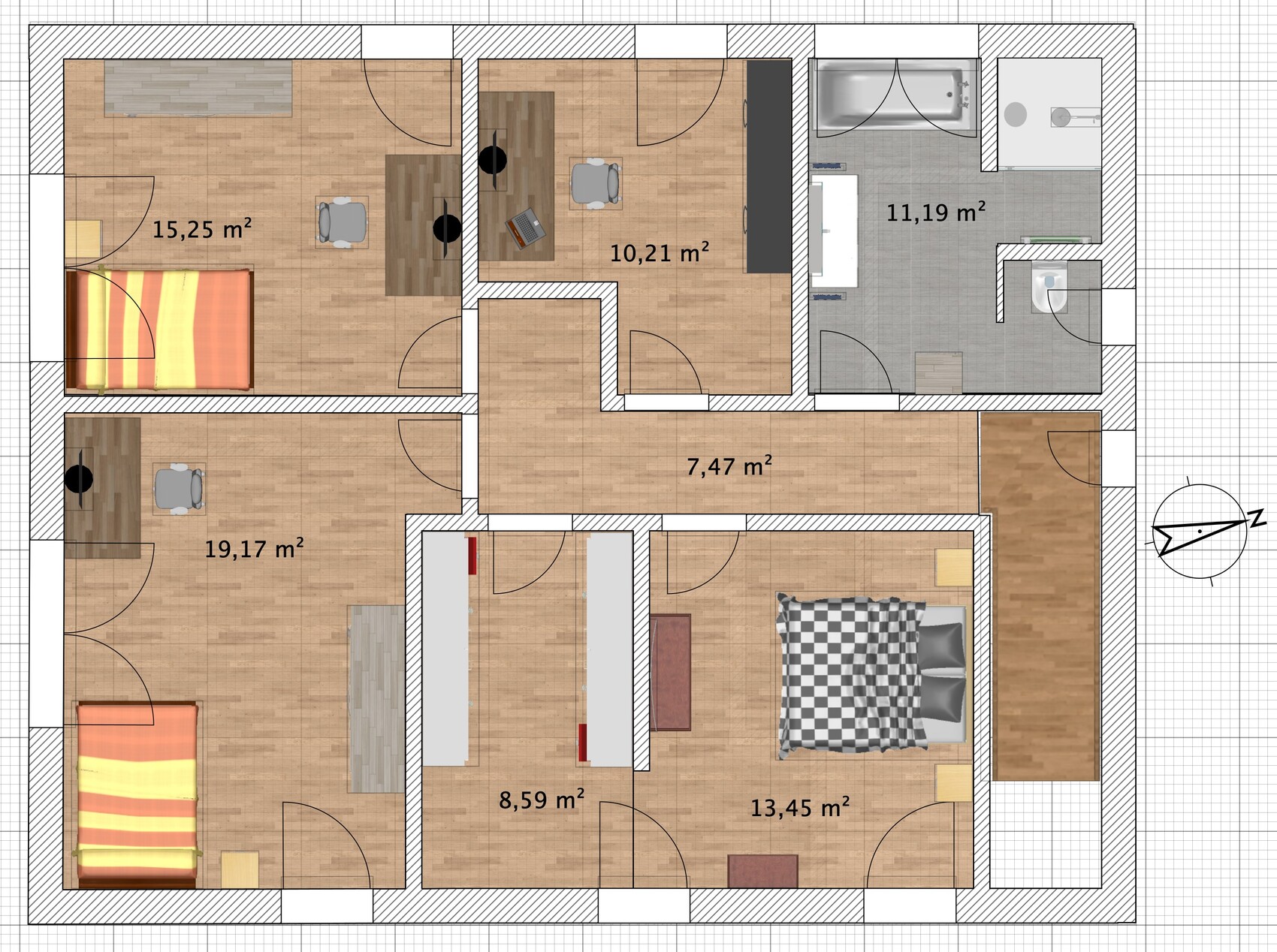

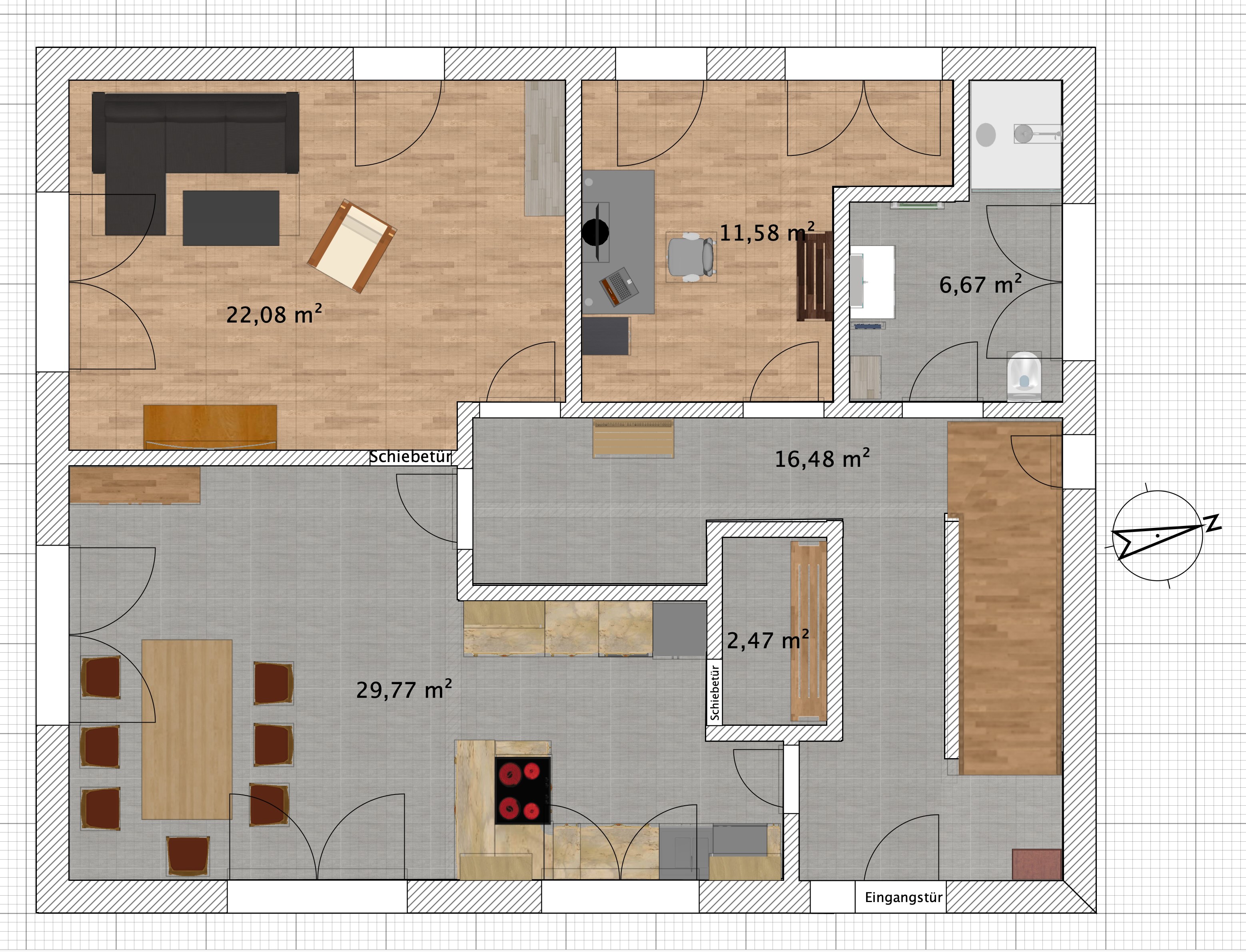

Entschuldigt bitte. Die Daten zum Haus wären: ca. 165 qm, 2 Vollgeschosse und mit Keller, Luft-Wasser-Wärmepumpe mit Fußbodenheizung im Erdgeschoss und Deckenheizung (Klimadecke) im Obergeschoss. Satteldach mit geringer Neigung (ca. 20 Grad), Lüftungsanlage ist nicht geplant.
ypg: Du hast recht. Ich habe die Argumente gegen die Kunststoffrollläden aus einer Webseite eine Herstellers, der wahrscheinlich die teureren Produkte besser dastehen lassen will.
Die 2 m breiten Fenster Richtung Süden deshalb, weil wir im Erdgeschoss eventuell 2 große Terrassentüren mit 2 m Breite haben werden und es dann für das Obergeschoss harmonischer aussieht.
Anbei der bisherige grobe Entwurf. Die Innenfarbe der Fenster soll weiß sein. Die Software, mit der ich den Plan erstellt habe, lässt das aber nicht zu.
11ant: Schiebeelemente sind nicht geplant. Stimmt, Dreh anstatt Drehkipp wäre ein Option, wenn man die Kippfunktion eh nur selten nutzen würde. Über die schärfere RC-Klasse habe ich noch nicht nachgedacht. Welche RC-Klasse wäre das dann? Im Erdgeschoss wären es Raffstores, also quasi kein zusätzlicher Einbruchschutz.
Von Coextrusion habe ich noch nie etwas gehört. Wie ist es preislich im Vergleich zur Folierung oder zu Kunststofffenstern mit Aluvorsatzschale? Würdest du eher zur Aluvorsatzschale tendieren?

06.10.25 00:45
... ist eine ideale Basis für Pfuschertaschen, wenn ein Zeichenknecht des GU Deine Eigenplanung abmalt und die Maße lediglich auf nächste Halbzentimeter rundet.
Du solltest Drehkipp nur bei Brüstungsfenstern nutzen, und bei den Terrassentüren gar nicht.
Raffstores ersetzen keine Rollladen, beide mit "anstatt" zu verknüpfen ist populär, aber Unfug. Die empfohlene Widerstandsklasse erfährst Du bei der Beratungsstelle der Kriminalpolizei, ich kenne Dein Revier nicht.
Sogar vergoldeter Mist bliebe Mist, Vorsatzschalen sind Marketingopfers Liebling - da habe ich als seriöser Hersteller (bzw. später Händler) stets Abstand von gehalten. Coextrusion bedeutet, die Oberfläche in einem Arbeitsgang mit zu extrudieren. Da aus Summen nur die Dummen kürzen, haben mich Preise bei Äpfel ./. Birnen Vergleichen nie interessiert. Qualität kostet, lohnt aber auch, und halbe Qualität gibt es nicht. Wer billig kauft, kauft zweimal. Meine Ratnehmenden sparen an falschen Enden ausschließlich dann, wenn sie beratungsresistent sind. Wenn man PVC als Fenstermaterial gut findet, ist selbiges bzgl. Folie "konsequent", wenn man es partout positiv formulieren will. Wie gesagt, sparen kannst Du, beispielsweise an den Beschlägen (an der richtigen Stelle dadurch, an Elementen mit großen Hebelwirkungen auf Mehrfachgelenkigkeit zu verzichten - dann halten sie auch länger). Und indem man nicht rundum Universal-Fenstertüren mit der Gießkanne spendiert, sondern dezidierte Terrassenaustritte (mit Flachschwelle) und andere (ohne Bodentieferitis) Fenster wählt, die im EG nicht sämtlich öffenbar sein müssen.
