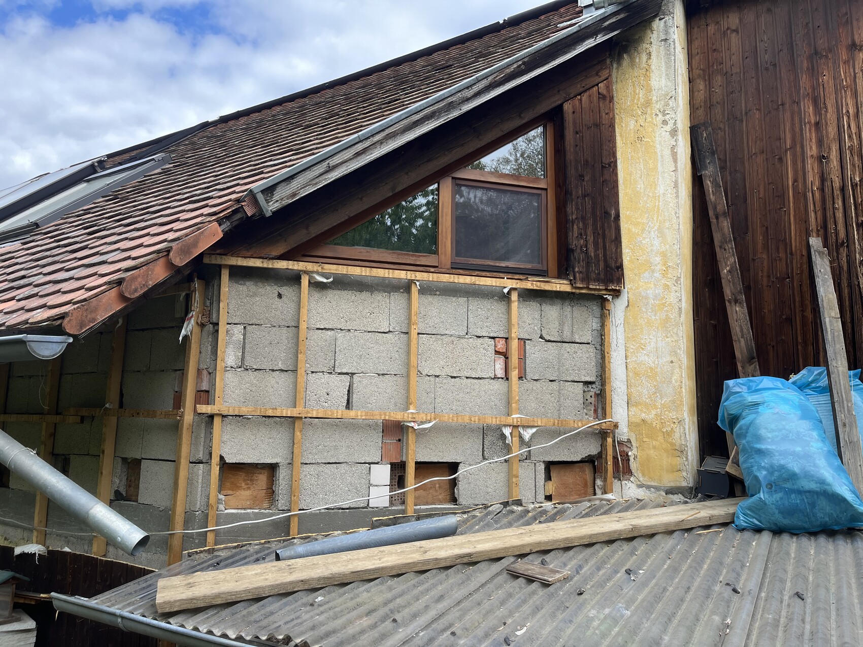

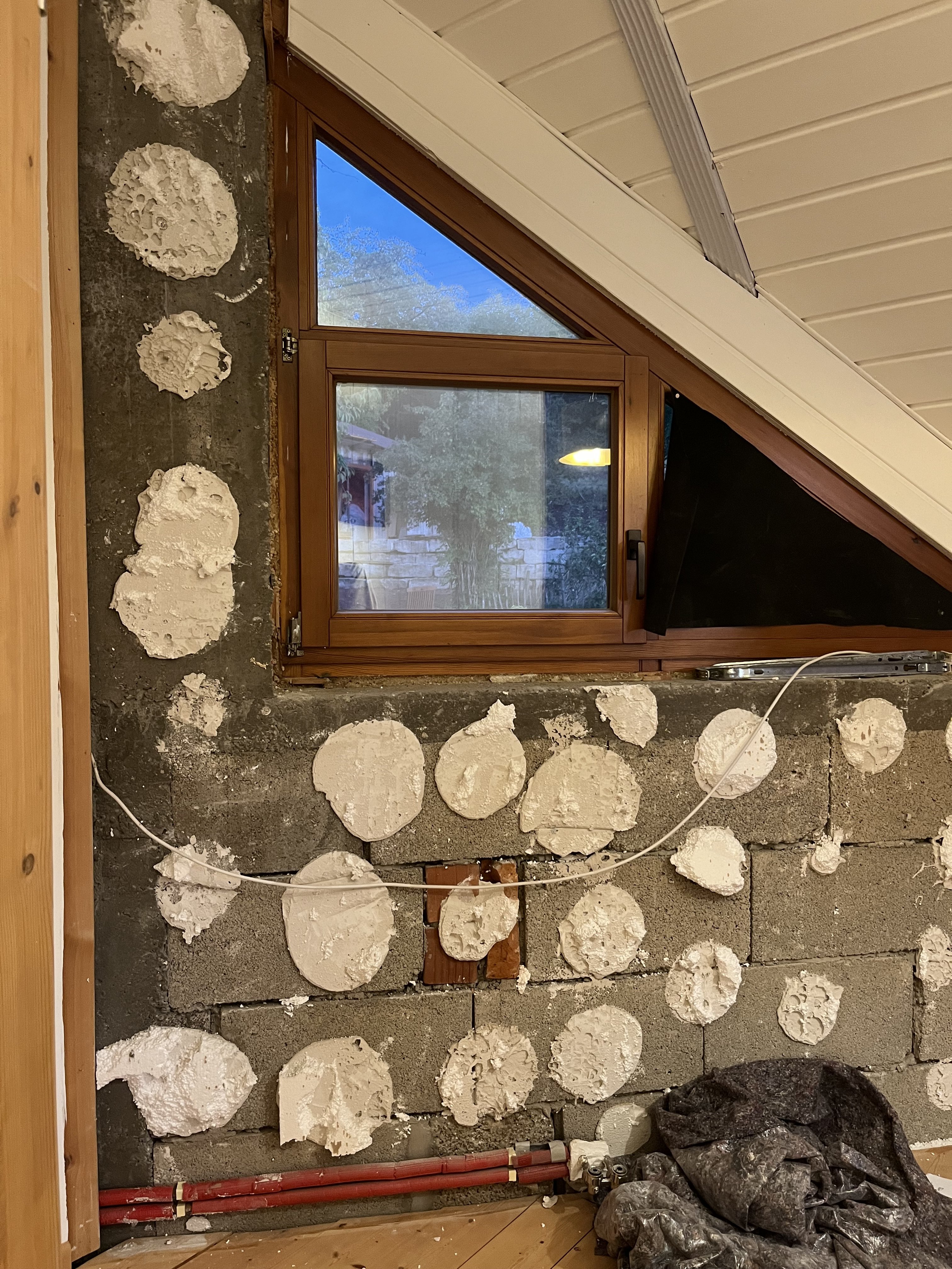

Liebe Fachleute,
das dreieckige Fenster (s. Fotos) soll einem nach unten vergrößerten rechteckigen weichen.
Dazu müsste der darunterliegende Ringanker durchtrennt werden. Der Statiker meinte nach einem kurzen Blick, das sei kein Problem. Aber jetzt, kurz vor Einbau des Fensters (Fachfirma), bin ich mir etwas unsicher.
Es gibt statische Berechnungen und Pläne von 1994, als der Anbau gefertigt wurde. Falls euch das für eine Einschätzung hilft?!
Was meint ihr?
Besten Dank!
Dann kann er Dir das doch auch für kleines Geld kurz schriftlich geben. Ich gehe auch nicht von Problemen aus, aber FALLS es doch dazu kommt, hast Du verloren und nicht der Statiker, den Du Dir gespart hast.

Ilchbart
13.09.25 12:26
Da hast du vollkommen Recht, auf Nachfrage erhielt ich gestern jedoch von ihm die Nachricht, dass ich mich an jemand anderen wenden soll, da er seine Tätigkeit zum 15.8. eingestellt hat…
Ein anderer kontaktierter Statiker hat erst in 3-4 Monaten Zeit…
