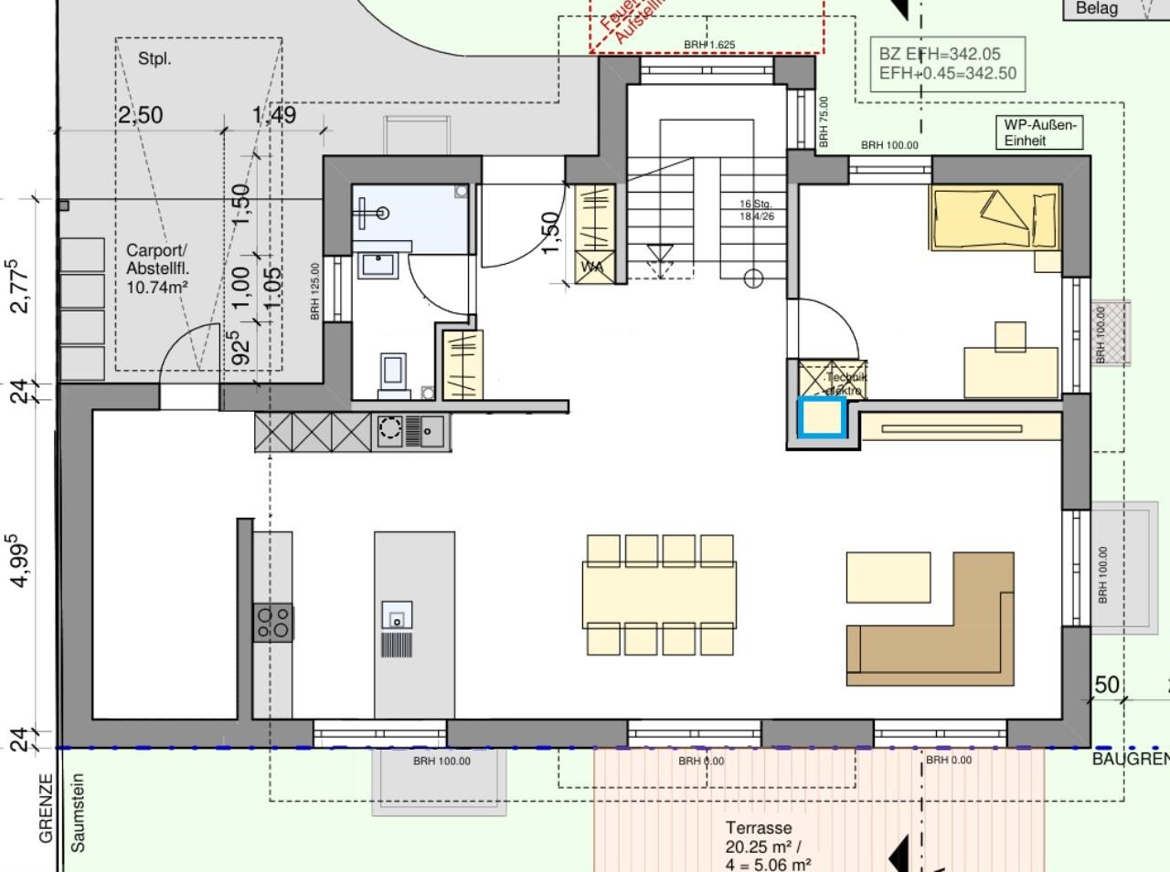

08.09.25 14:36
Tut es da nicht die geplante Küchenbekeuchtung zb unter den Hängeschränken? Du doppelst ja dort durch Spots unnötig.
In dem "Plan" habe ich mit der Farbe der Spots gekennzeichnet, ob diese in die Betondecke kommen oder beispielsweise in einen Hängeschränk.
Zudem ist die Treppe viel zu hell.
Die sind natürlich dimmbar, und ich wollte nur ausprobieren jede wievielte Stufe ich am besten beleuchte. Das habe ich ganz zu Beginn gemacht und nicht mehr angefasst.
Mag sein, dass es sich hier bei der Lichtsimulation genauso verhält wie viele schlechte Eigenkreationen bei den Grundrissen, wo sich der Zeichner, also Laie, sich das einfach alles nur schön redet.
Es hat ja nicht "Poff" gemacht und plötzlich war die Simulation da und die ist auch nicht mehr abänderbar. Ich habe ja geschaut wie sich welcher Öffnungswinkel verhält und wie ich das gerne hätte, und so habe ich das dann ausgesucht. So etwas find ich als "Hintergrund Licht" eigentlich ziemlich schick, deswegen ist das ja so geplant:

Im Eingangsbereich nicht, da wollte ich relativ homege Ausleuchtung, deswegen habe ich dort Paneele platziert mit großen Öffnungswinkel.
Anstatt dieser Spots an der Wand kann natürlich auch ein Up-Down-Licht an die Wand, da fand (und finde) ich aber schwierig schöne zu guten Preisen zu bekommen, die sich in Lichtstärke und Lichtfarbe einstellen lassen.
Wenn jemand in Paint loszeichnen will, kann ich das auch in die Simulation klopfen, wenns besser ist mach ichs natürlich so.

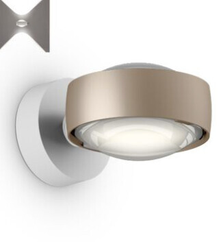

Wir hatten früher
Moderne runde bronzefarbene Wandlampe mit weißem Diffusor an weißer Wand.
an der Wand hängen. Die Klassiker von Occhio gibt es inzwischen aber schon als Nachbau für nen Hunni das Stück (scheinen gar nicht schlecht zu sein, wenn ich mir die Fotos anschaue).
