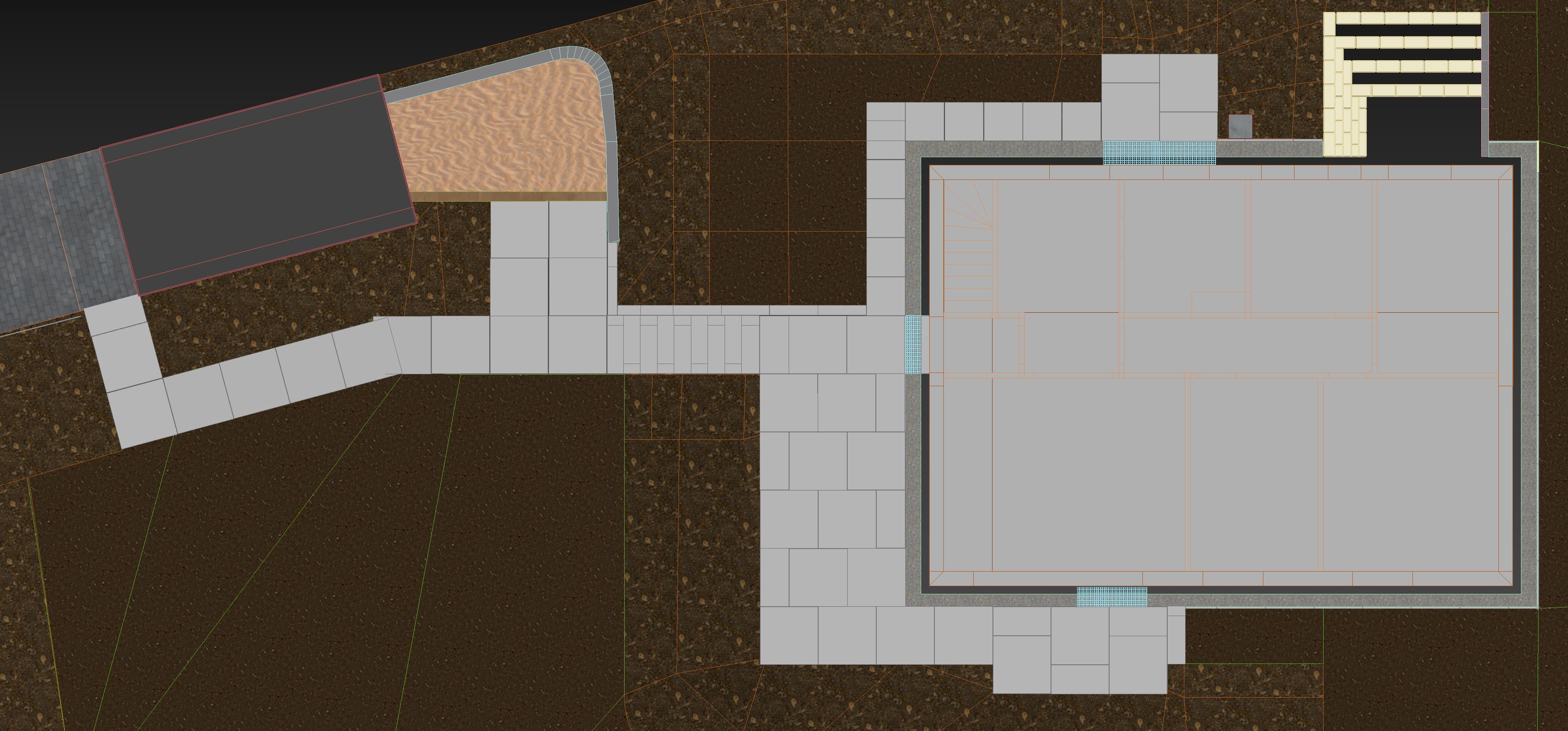

Habt ihr Euch Schellevis Platten ausgesucht? Die haben wir, und das hat bei ca 50m2 mit 8 Stufen ca. 2k mehr gekostet als die Variante mit Keramik. So um die 25k.
Könntet ihr bei eurem Grundstück kleinere Rasenflächen anlegen und mehr mit kleinen Hängen/Böschungen arbeiten?

Ja, die Schelllevis Platten sind tatsächlich aktuell um Angebot enthalten! Habt ihr die offenporigen oder feingeschliffene Variante? Und verstehe ich das richtig, dass ihr für das Plattenlegen und eine Treppe mit 8 Stufen aus diesem Material die 25k€ bezahlt habt? Das wäre schon mal eine Ecke günstiger als bei uns.
alles3d
22.07.25 18:06
Wir haben die offenporigen Platten in hellgrau. Die wurden bisher auch nicht zu heiß in der Sonne. Wir sind sehr zufrieden mit den Platten.
25k stimmt.
Hier kannst unsere Planung sehen. Und Randsteine um das ganze Haus.
Top-Down-Plan: Großes Gebäude rechts, gepflasterter Vorplatz, linke Sandfläche.
Ich hatte die Planung in 3d gemacht und wir hatten keine Platte zu viel. Das lief sehr gut.
