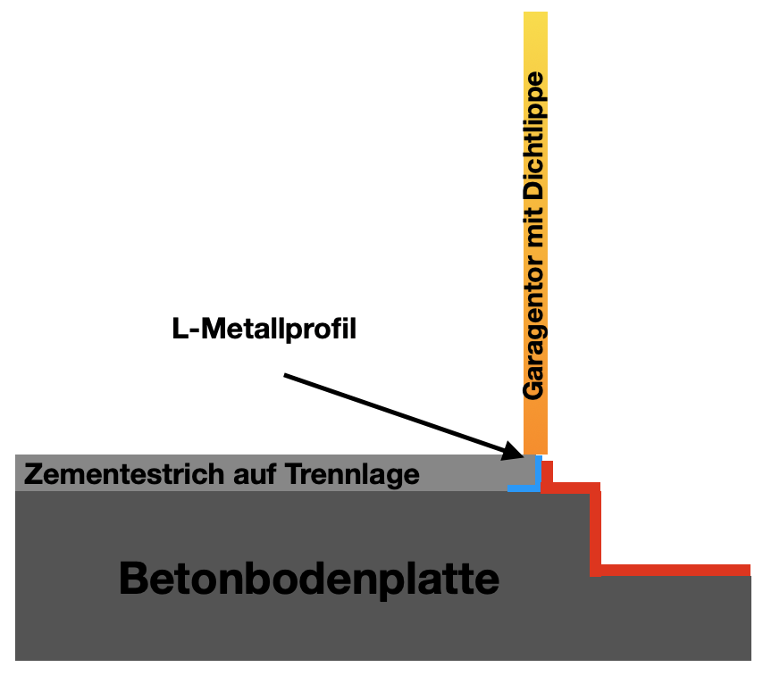

Guten Morgen zusammen,
meine Einfahrt wird bald gepflastert. Jetzt frage ich mich gerade, wie die Abdichtung (siehe rote Markierung) zwischen dem Garagenestrich und der späteren Pflasterung erfolgen soll.
Querschnitt Bodenaufbau: Betonbodenplatte, Zementestrich Trennlage, L-Metallprofil
Wie sollte das Ganze am besten abdichtet werden?
Vielen Dank vorab für die Rückmeldungen.

Zunächst einmal:
eine Garage ist ein Raum untergeordneter Ordnung. Es bedarf hier also nicht zwingend einer Abdichtung gegen aufsteigende Feuchtigkeit.
Es sei denn, unterhalb der Garage befände sich ein Wohnraum.
Bei der Skizze (Estrich auf Trennlage ohne Wärmedämmung) ist dies aber (aus der Distanz betrachtet) auszuschließen.
Zwischen (gepflastertem) Außenbereich und Bodenanschluss der Garage ist eine an die Hausentwässerung angeschlossene Entwässerungslinie vorzusehen. Um zu verhindern, dass Regenwasser in die Garage laufen kann.
Und damit ist die ganze Diskussion um eine Abdichtung (in der Skizze rot unterlegt) hinfällig!
Guten gelingen: KlaRa
