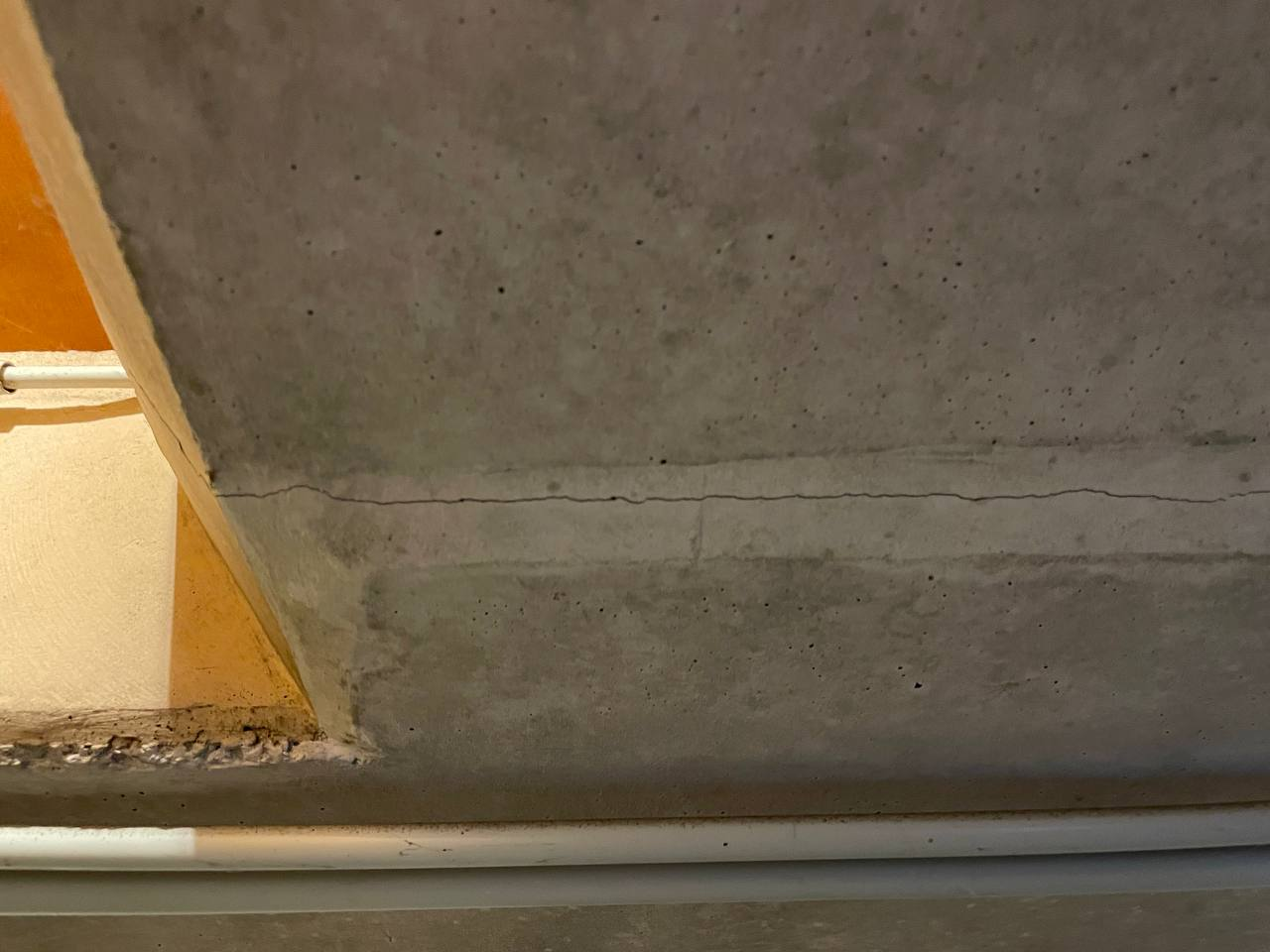

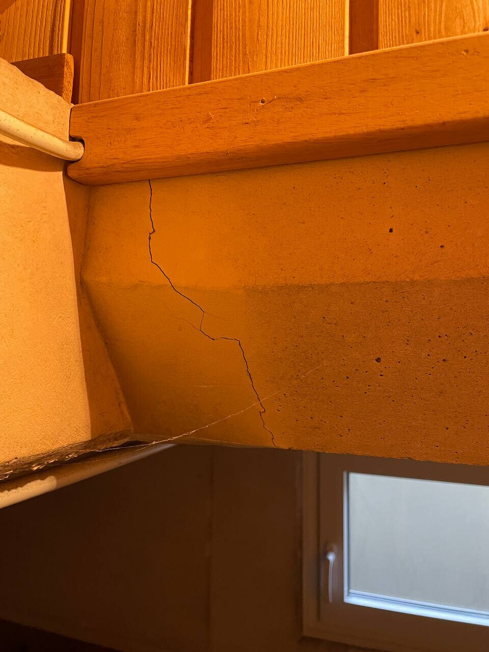

Hallo zusammen, wir haben letztes Jahr ein Haus aus dem Jahr 1987 gekauft. Seit wir hier eingezogen sind, gibt es jedoch einen Riss in der Kellerdecke der immer größer wird. Wer genau wäre dafür die beste / erste Anlaufstelle? Einen Statiker oder doch einen Bausachverständigen?
Mir ist eigentlich nur wichtig zu wissen ob der Riss irgendwie gefährlich ist / werden kann oder ob man da einfach drüber spachteln kann.

Innenraum: Holzverkleidung, Riss in gelber Wand unter Balken, Fenster unten rechts.
Am anfang war der iss eher so leicht andeutet aber wir halt immer breiter. Unten war am anfang auch n Riss aber nun ist halt beides zusammen "verbunden".
Riss in grauer Betonwand; linke orange Ecke, unten weiße Rohrleitung sichtbar.
Die Decke scheint da auch nicht "eben" zu sein, die eine Platte scheint auch ein bisschen tiefer zu sein als die andere.

> 35 Jahre alt, da sollte nichts mehr in Bewegung sein. Habt ihr bauliche Veränderungen vorgenommen? Die Betondecke wurde ja schon mal gespachtelt. Der Bewehrungsstahl wird das wohl zusammenhalten aber ist trotzdem überprüfungswürdig.
