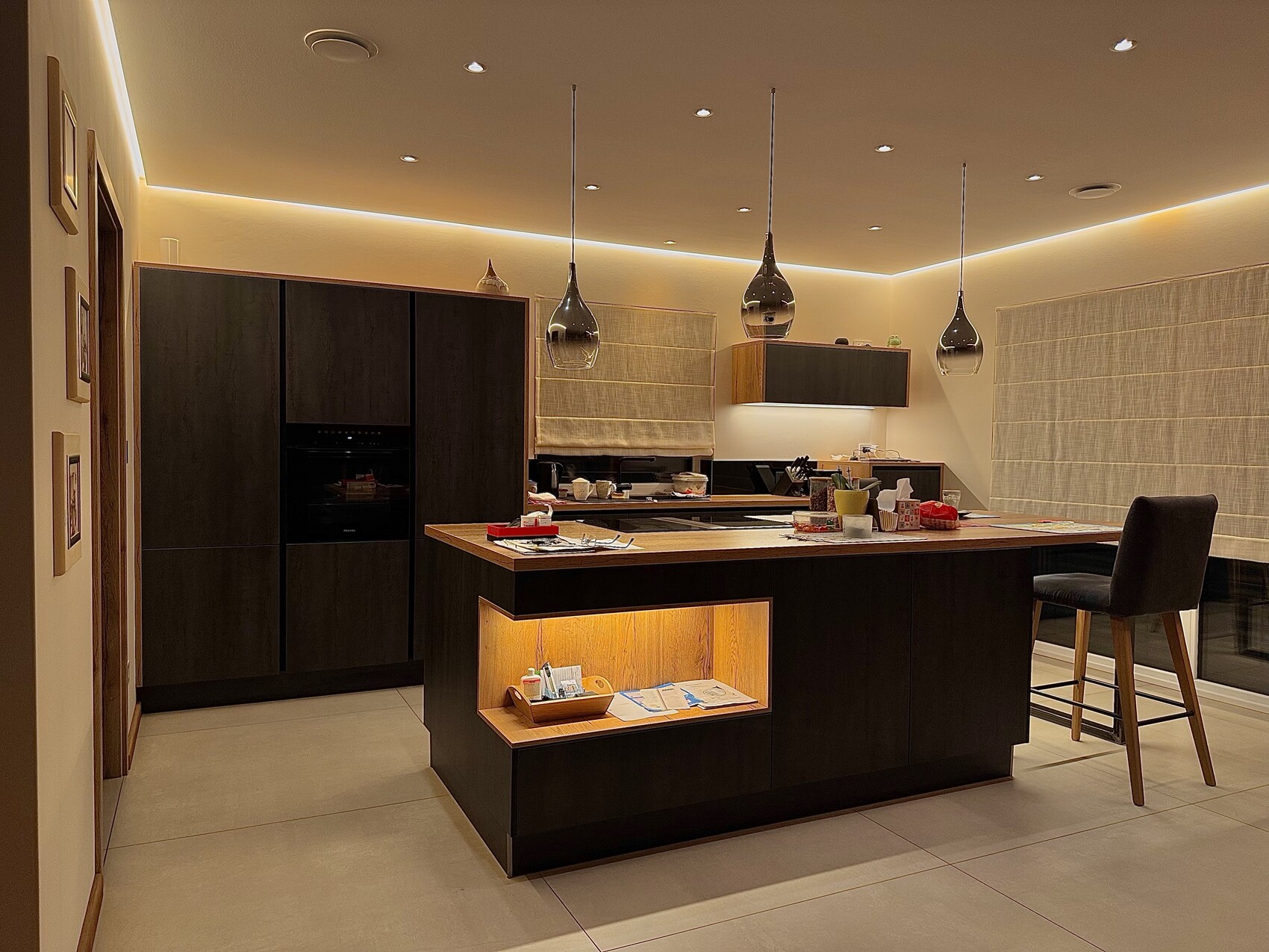

Ich habe bei mir im Haus mit mit allen Arten von Leuchten gearbeitet. Strahler benutze ich hauptsächlich beim kochen, Pendelleuchten beim Essen und die indirekten Leuchten fürs gemütliche. Alles ist auch dimmbar ausgeführt.
Moderne Küche mit dunkler Insel, Wandofen, Hängelampen und Barhockern bei warmem Licht.
