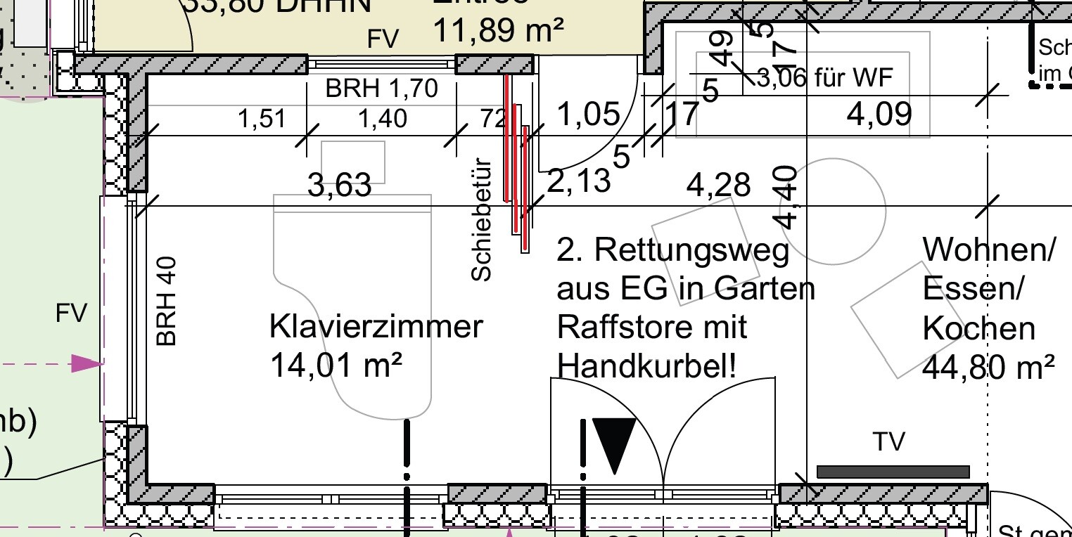

wir sind gerade auf der Suche nach einer mehrteiligen Schiebetür bzw. einem Raumteiler für die Abtrennung von Wohn/Ess/Küchenbereich und eine Zimmer mit einem Flügel:
Grundriss eines Hauses: Klavierzimmer 14,01 m²; Wohnen/Essen/Kochen 44,80 m²; 2. Rettungsweg aus EG
Es soll keine geschlossene "Wand" mit perfekter akustischer Dämpfung werden, sondern darf gerne auch Glaselemente enthalten und soll nur den Schall etwas dämpfen.
Eventuell habt ihr Ideen, Hersteller oder Beispielbilder?
Ich suche wohl immer mit den falschen Suchbegriffen bei Google.
Danke!

Würde mit einem Raumteiler aus Trockenbau arbeiten.
So etwas - aber deckenhoch und mit durchgehenden Fächern. Sieht in echt super aus - Teilt, aber trotzdem nicht so richtig.

wir sind gerade auf der Suche nach einer mehrteiligen Schiebetür bzw. einem Raumteiler für die Abtrennung von Wohn/Ess/Küchenbereich und eine Zimmer mit einem Flügel: [Bild] Es soll keine geschlossene "Wand" mit perfekter akustischer Dämpfung werden, sondern darf gerne auch Glaselemente enthalten und soll nur den Schall etwas dämpfen.
So hat das aber weder ein Musiker noch ein Akustiker geplant. Soll der Flügel quasi wie in einer "Vitrine" stehen ?
P.S.: so ein Grundrißschnipsel taugt nichts, das muß man ganzheitlicher sehen.
