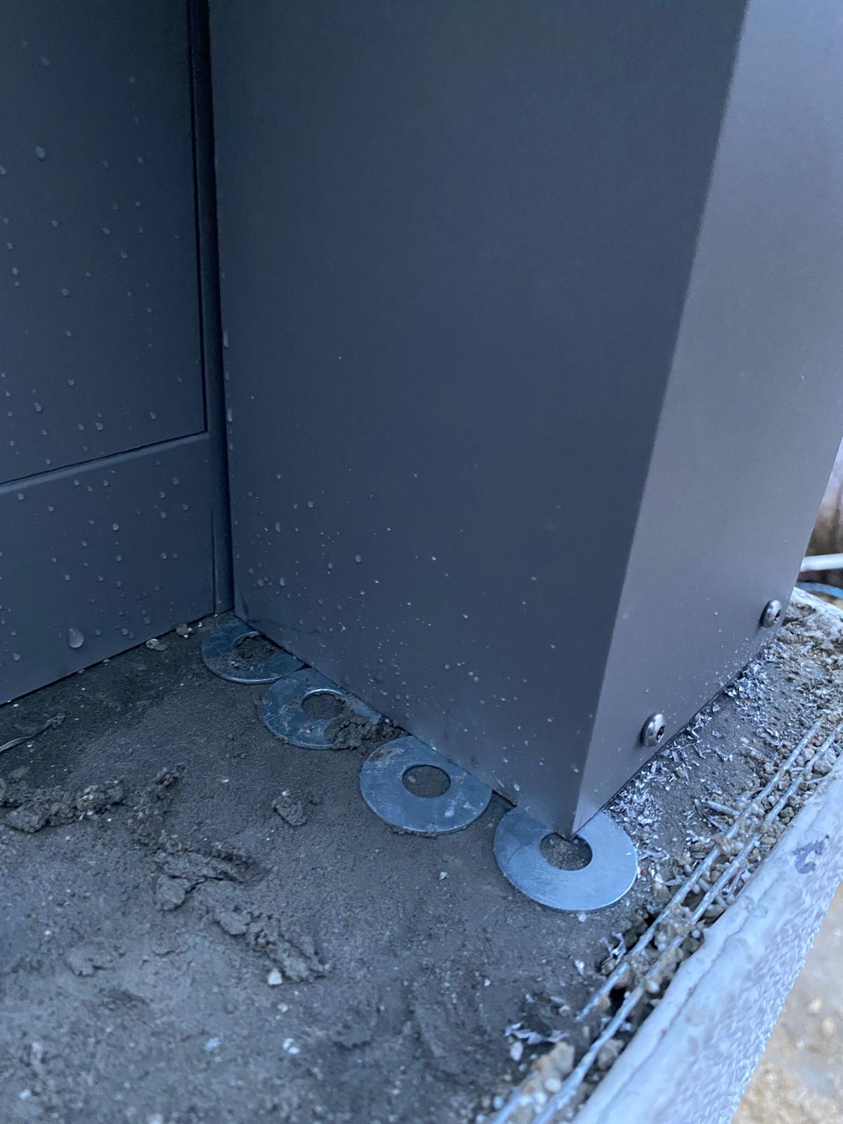

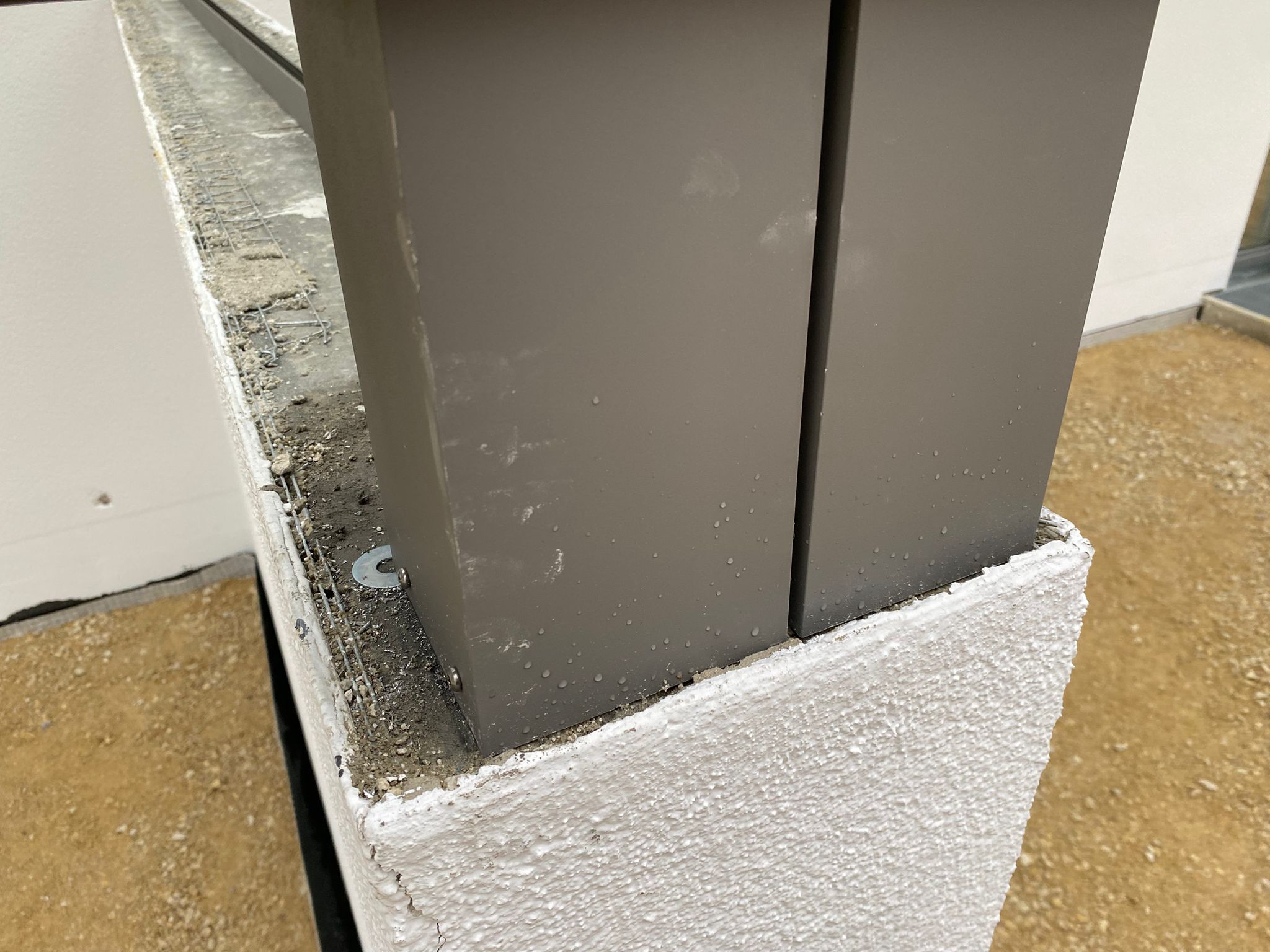

Hi Zusammen,
bei mir wurden gestern die Terrassenvordächer meines Doppelhauses angebracht. Leider hatte ich einen Denkfehler und habe die Trennwand im Garten nicht vorab oben gefliest (wegen Dichtigkeit). Nun stellt sich mir die Frage wie ich den vorderen Teil der Trennwand im Nachgang von oben dicht bekomme, da ja trotz Vordach die Äussersten 50cm durch Regen oder ähnliches nass werden. Mein Rohbauer hat zur Abdeckung der Mauer leider keine Wasserdichte Abdeckplatte verwendet.
Ich dachte an Ausgiesen mit Flüssigkunststoff? Was denkt ihr?
P.S. Ignoriert die Beilagscheiben, das wird noch behoben
