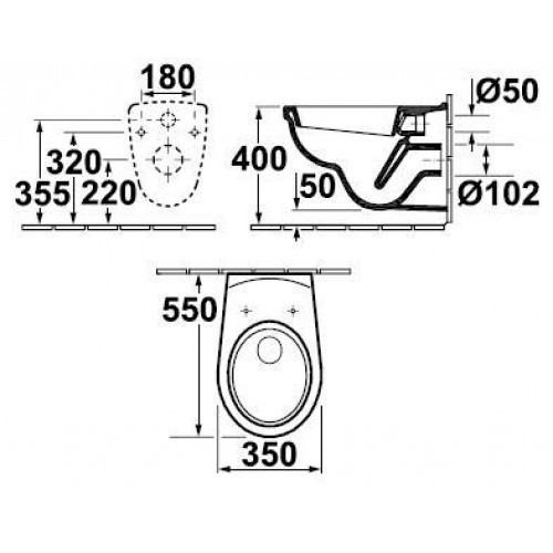

Unterputz Element ist von Geberit, WC von SAVAL (eine Marke von Villeroy & Boch). Leider kommen kleine Risse nach 20 Jahren Benutzung.
Zum Auswahl kommen klassische WCs ohne Dusche und Heizung im Preis bis ca 350 EUR.
Unter sind die Abmessungen von jetzige Wand WC.
Wird dann mit allen Modellen von Villeroy & Boch, Duravit oder Geberit kompatibel?
nordanney10.11.24 23:15alex2014 schrieb:
Zum Auswahl kommen klassische WCs ohne Dusche und Heizung im Preis bis ca 350 EURAlso etwa 1.000 Modelle. Das sollte im Prinzip jedes normale WC passenÄhnliche Themen
