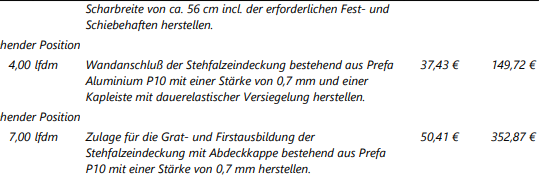

Hi,
wir haben einen kleinen Anbau am Dach, der kaputt war. Wir hatten uns mehrere Alternativen zeigen lassen, eine davon war mit Stehfalz:
Kostenliste zur Eindeckung mittels Stehfalz: Positionen, Materialangaben und Preise
Tabelle mit Produktbeschreibungen und Preisen zur Stehfalzdeckung aus Prefa P10.
Wir haben uns dann für eine andere Alternative entschieden, aber vielleicht ja für dich interessant.
