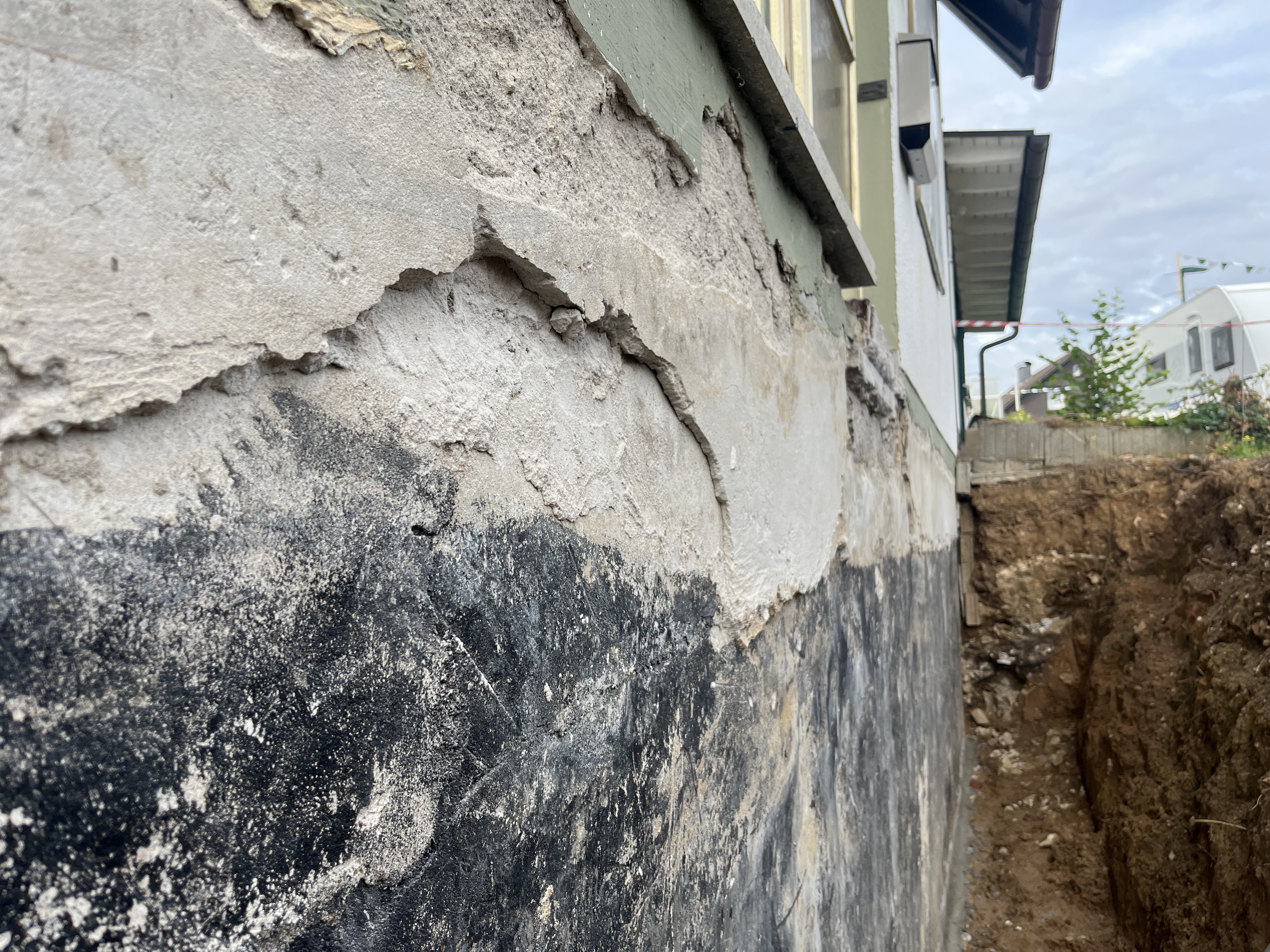

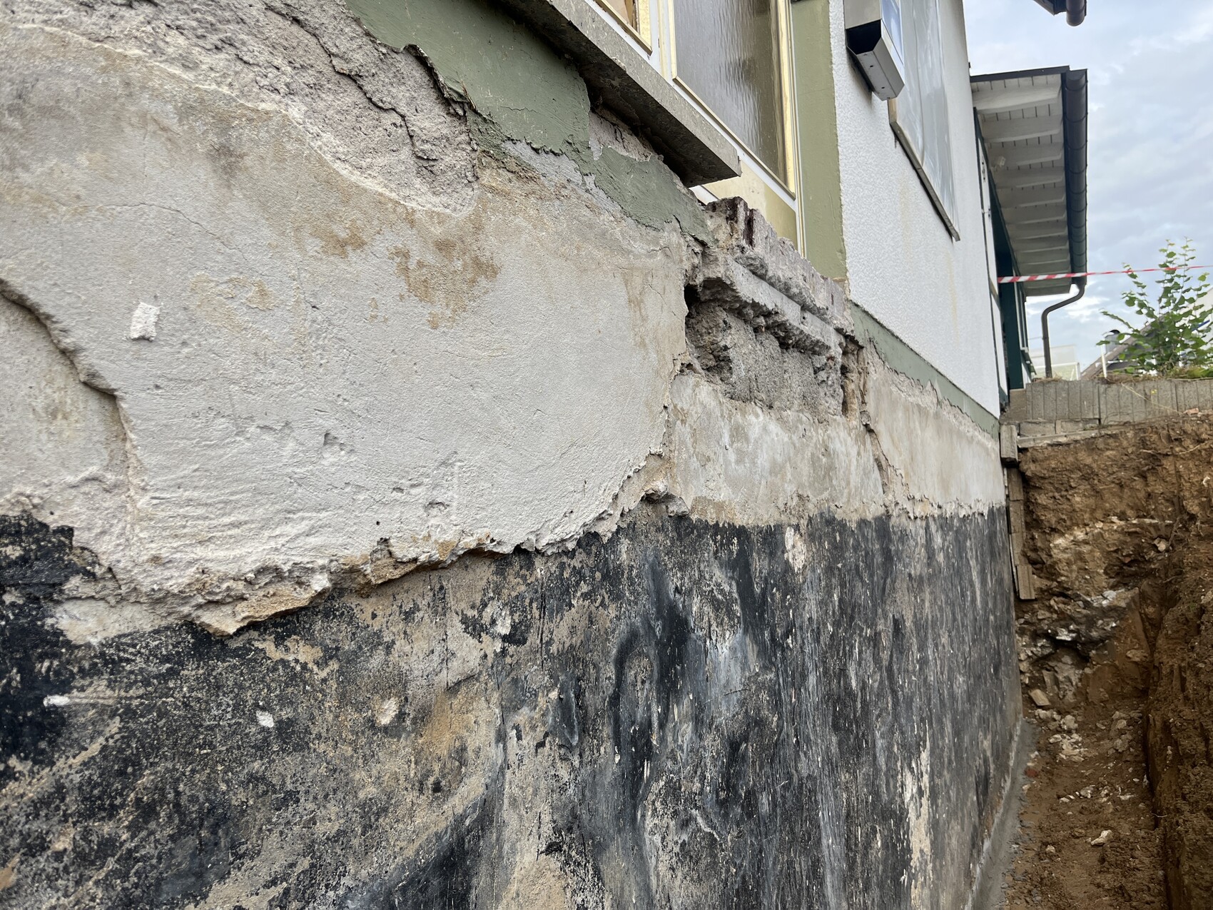

Wir sanieren gerade ein 60 Jahre altes Haus und haben unteranderem den Keller freigelegt.
Dieser soll neu abgedichtet werden und die Höhe des äußeren Bodenniveau wird sich verändern.
Vorher existierte eine Stufe und ein Betonpodest vor der Haustür. Beides wurde entfernt, da der Eingang ebenerdig ausgeführt werden soll.
Nun habe ich folgende Fragen:
- der alte Sockelputz war/ist stellenweise locker, das meiste lose habe ich bereits entfernt. Wie geht man nun mit den Fehlstellen um? Einfach Bitumenbeschichtung drüber oder muss das vorher zwingend beigeputzt werden?
- durch das höhere Bodenniveau müsste die Bitumenbeschichtung eigentlich auf den alten Oberputz aufgetragen werden. Optisch wäre es egal, da noch ein WDVS kommt. Kann man das so machen?
- vom alten Keller auf den Sockelputz und vom Sockelputz auf den weißen Oberputz existieren Kanten. Wie geht man damit um, wenn die Keller-/Sockeldämmung über diese Kanten kommt?
Besten Dank für eure Tipps

Wir haben nochmal genau dabei geschaut und uns entschieden den alten Sockelputz vollständig zu entfernen. Jetzt ist es nach dem beiputzen eine saubere Fläche geworden.
