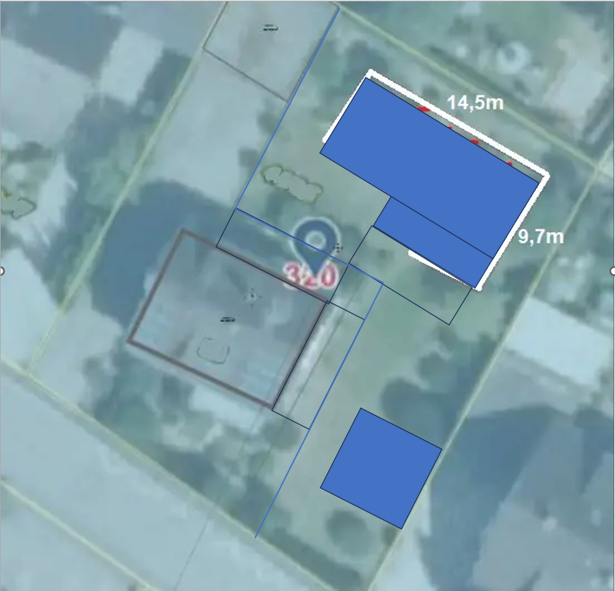

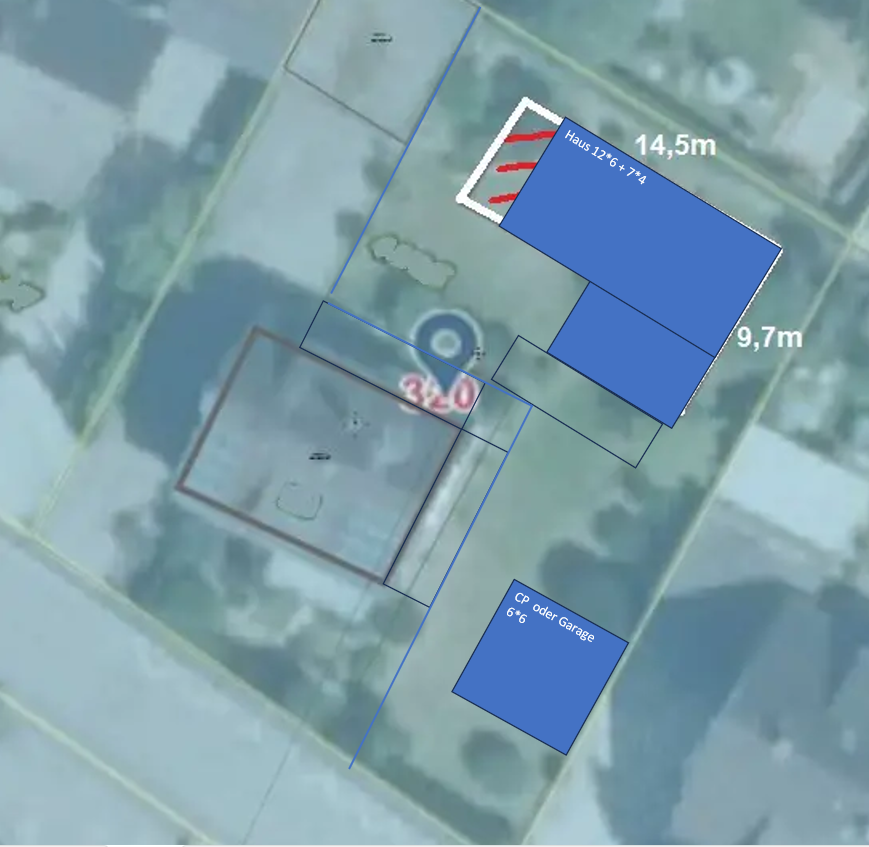

FabianBW schrieb:
Das ist lediglich ein Schuppen und kein Wohnraum.Egal, ob Garage oder Schuppen. Es ist ein Nebengebäude - von Aufenthaltsraum schrieb ich nichts und hat die Landesbauordnung auch keine 9-/12-Meter-Regelung.H
hanghaus202304.07.24 11:03H
hanghaus202304.07.24 11:27hanghaus2023 schrieb:
Ich habe mal auf die Abstandsregel der Landesbauordnung BW angepasst. BY 3m BW 2,5m
Vielen Dank! Grundsätzlich könnte ich mir das so vorstellen. Dann werde ich bei der Gemeinde anfragen, ob eine Bebauung in zweiter Reihe erlaubt ist.hanghaus2023 schrieb:
Noch eine Frage: Wäre es mir erlaubt, die Grundstücksgrenze rechts des alten Hauses etwas nach links zu versetzen, damit ich auf meinem „neuen“ Grundstück einen etwas größeren Garten habe?H
hanghaus202308.07.24 13:46FabianBW schrieb:
Noch eine Frage: Wäre es mir erlaubt, die Grundstücksgrenze rechts des alten Hauses etwas nach links zu versetzen, damit ich auf meinem „neuen“ Grundstück einen etwas größeren Garten habe?Die Landesbauordnung BW sagt mind. 2,5 m Abstand. Da kannst das Bauamt fragen. Aber ich sehe da keinen Grund den Abstand nicht einhalten zu müssen.
