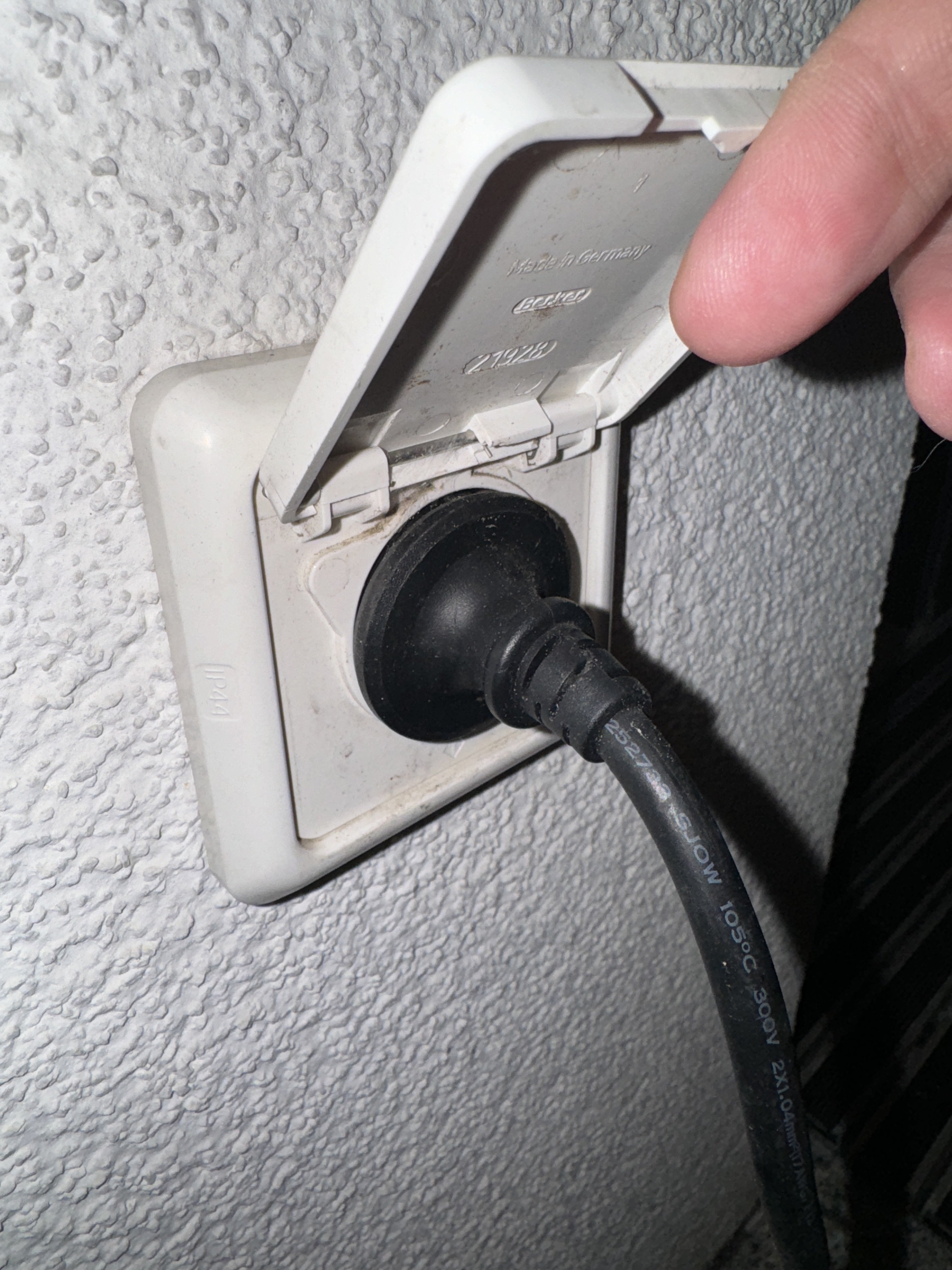

FrankChief schrieb:
Der Schukostecker von Outdoor-Geräten sind doch so konzipiert, dass die alles in der Steckdose ausfüllen und somit etwas abdichten.
Nein bzw. nur minimal.
FrankChief schrieb:
Oder bin ich falsch informiert?
Ja.
Hast du außer in der Forentheorie mal einen solchen Stecker in eine Outdoor-Steckdose eingesteckt?
Das hier ist der Stecker des Hue IP67-Netzteils in einer IP44-Steckdose. Das dichtet garnix ab, was über leichen Nieselregen hinaus geht:
Außensteckdose mit geöffnetem Klappdeckel; schwarzer Stecker steckt in runder Steckdose.
