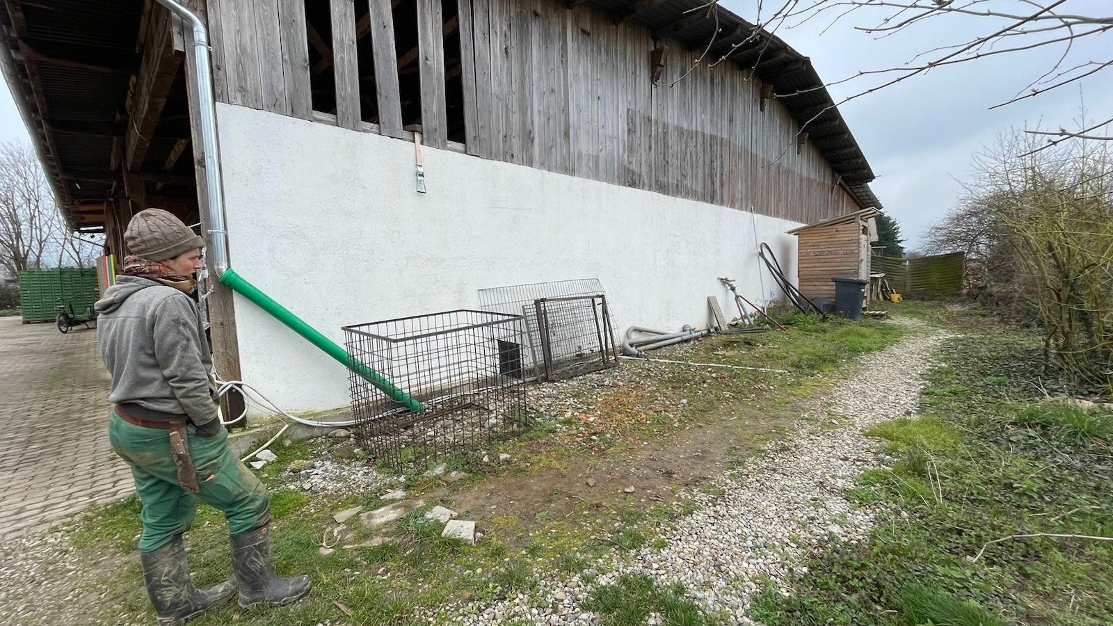

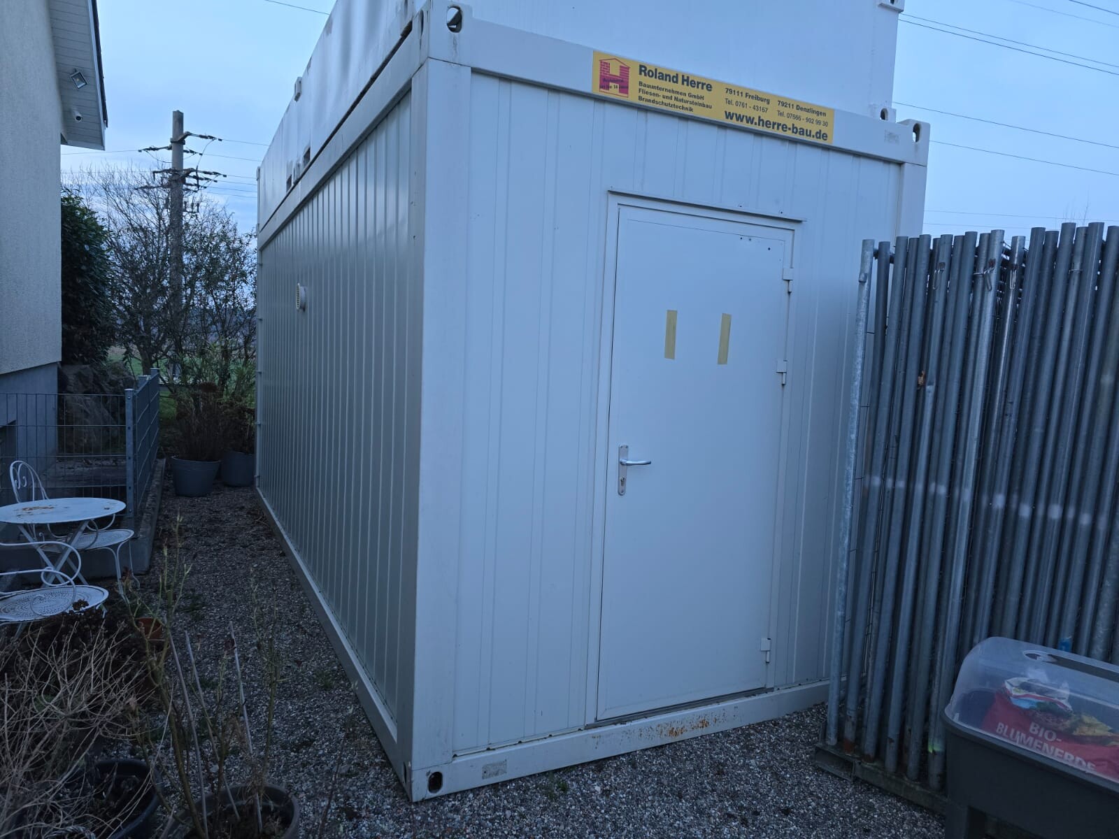

Auf einer landwirtschaftlichen Hofstelle soll ein Büro-Container aufgestellt werden.
Der Container ist 6 Meter lang, 2,5m breit und 2,8m hoch.
siehe Fotos vom Container und vom Auftsellungsort
Die Frage ist jetzt, ob es dafür ein Fundament braucht? Gibt es hier vielleicht Leute mit Erfahrung?
benötigt man dafür ein richtiges Betonfundament? oder reichen ein paar Stapel Gehwegplatten?
Bin für jede Hilfe dankbar! 🙂

Was wiegt denn der Container?
Normalerweise macht der Hersteller Angaben zur Aufstellung. Ich würde da aber jetzt keine rocket science draus machen und das Teil wie viele andere auch auf ein paar Betonplatten stellen wenn er nicht gerade um 50cm angehoben werden soll.

Wichtig ist, dass der Untergrund passt. Also keinen abschüssigen Schotter, den man dann mit einem 5er Stapel Gehwegplatten ausgleichen will. Ansonsten würde ich auch einfach Schotterfläche, Splitt, Gehwegplatten nehmen, sofern der Hersteller nix anderes vorschreibt

Also der Container soll als Büro genutzt werden. Kommen also 1-2 Schreibtische und ein paar Regale mit Ordnern rein.
Er soll dann schon mehrere (viele) Jahre stehen.
Evtl. könnte man ja zb. 4 Auflagepunkte pro Seite machen. Also 8 insgesamt und damit das Gewicht auf mehr Punkte verteilen. Dann gibt es bestimmt auch weniger Probleme mit dem Einsinken oder?
Ein normaler Seecontainer dieser Größe wird mit etwa 2 Tonnen Leergewicht angegeben.
Wenn man da nochmal eine Tonne Büro-Einrichtung dazu rechnet und die 3 Tonnen auf 8 Punkte verteilt, hat man 375kg pro Auflagepunkt.

Es reichen (abhängig vom Untergrund) normale Gehwegplatten 30 x 30. Allerdings hatte ich 14 oder 16 Auflagepunkte. An allen Ecken, vorn und hinten noch je 1 in der Mitte und an den Langseiten noch je 4 oder 5 (ich weiss es gar nicht mehr so genau). Ich hatte auf gewachsenem Untergrund jeweils 2 bis 3 Platten übereinander (unser Grundstück ist ein wenig abschüssig). Nur Grasnarbe und entsprechend der Höhe etwas Erde entfernt und die Platten ausgerichtet. Hat super gehalten. Der Container stand da ca. 1 Jahr. Steht jetzt auf die gleiche Art bei meinem Sohn auf dem Grundstück schon 2 Jahre.
