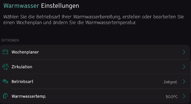

Zurzeit habe ich gerade am Wochenende (bin mal zu Hause) festgestellt, dass vergessen wurde eine Schwerlastbremse zwischen WW-Leitung und Zirkulation einzubauen (Eigenzirkulation), dadurch haben 300 L warmes Wasser nicht ausgereicht für 2 Personen, Speicher hat sich jeden Tag auf ca. 40°C abgekühlt.
Als schnelle Lösung habe ich den Absperrhahn in der Zirkulationsleitung abgesperrt, jetzt hält die Temperatur bei über 50°C.
Screenshot der Warmwasser-Einstellungen mit Optionen Wochenplaner, Zirkulation und Warmwassertemp
Wochenplaner Mo - So >> 11:30 bis 13:30 Uhr warmes Wasser bereiten, Wenn Photovoltaik-Überschuss vorhanden ist wird nachgeheizt über einen el. Heizstab auf ca. 60°C
Zirkulation im Moment aus

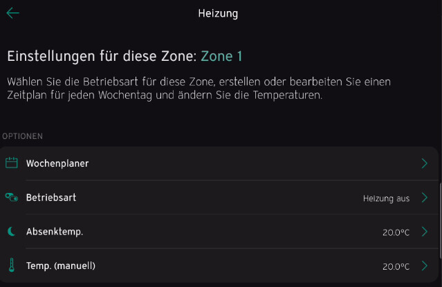

Heizbetrieb zur Zeit ebenfalls aus!
Heizungs-App: Zone 1 mit Wochenplaner, Betriebsart aus, Absenktemp 20°C, manuelle Temp 20°C

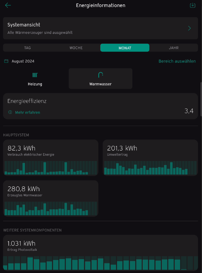

Monatsübersicht der Energieinformationen-App: Heizung, Warmwasser, PV-Ertrag, Umwelt.
Monatsübersicht August 2024: Energie-Dashboard mit Verbrauch (Heizung, Warmwasser) und Diagrammen.
Verbrauch bisher nur Photovoltaik Strom

Was sagt denn zur Zeit dein COP beim Warmwasser? am besten einen ohne Photovoltaik Ertrag (soweit vorhanden), damit es mit meinen Werten vergleichbar ist.
meierchen006
29.08.24 09:12
Habe ich doch oben gezeigt in Bildern
Juli == 2,9
August == 3,4
beides nur für WW Betrieb
