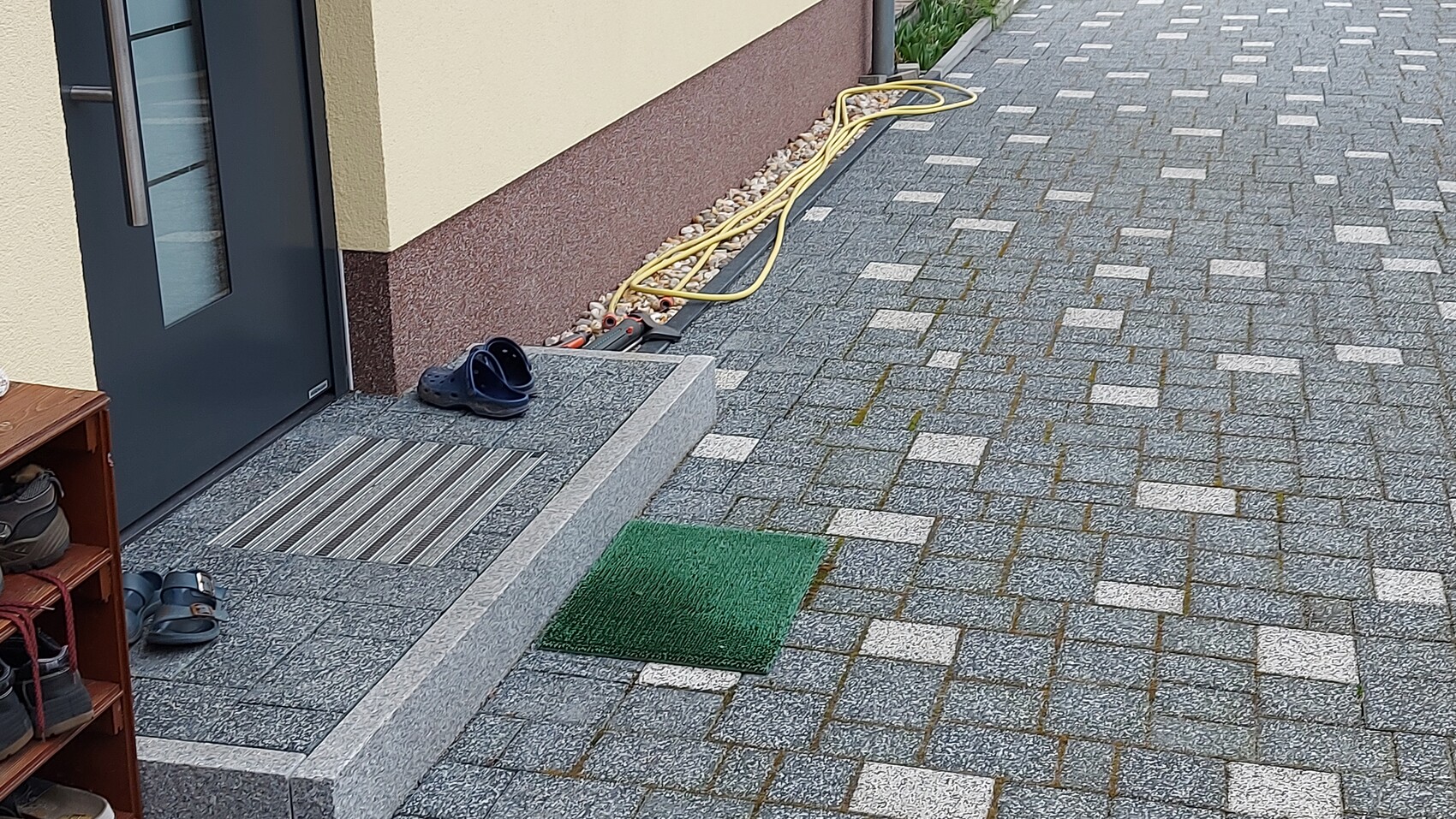

So sieht es bei uns gepflastert und mit Granitkante aus,
der Weg ist ein wilder Verband, mit 10% helleren Steinen, um nicht so lang und eintönig zu wirken
Eingangsbereich: graue Tür, Schuhregal, Schuhe, gelber Schlauch und gepflasterter Weg.

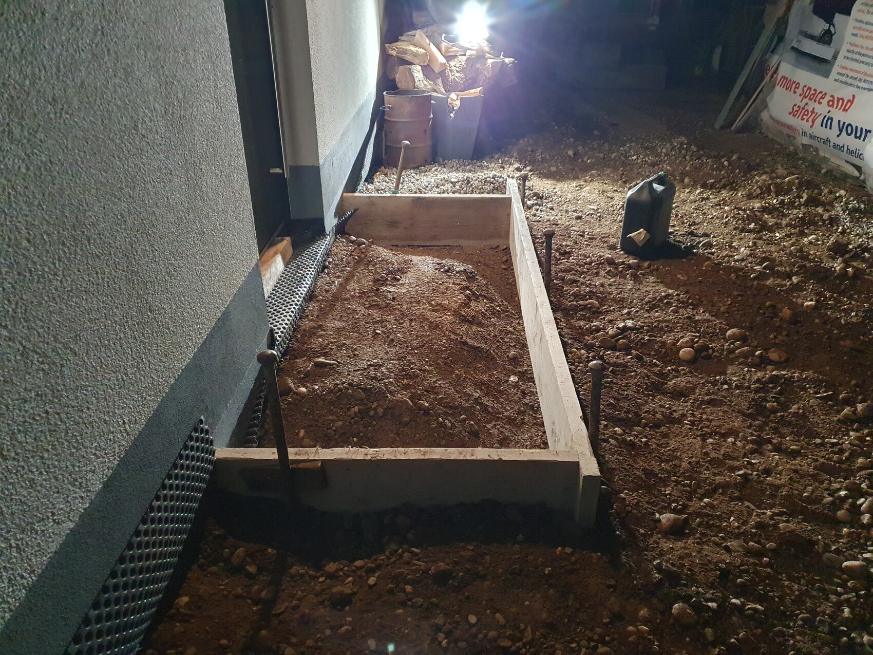

so,
Ich kleide es noch mit beschichteten Spanplatten aus.
Dann werden es doch tatsächlich ne gute Tonne beton.
Gehe jetzt außen ringsrum auf 30cm runter.
Gibts Tipps wie ich es am besten mitm Handglätten hinbekomme?Kann man eigentlich zu viel Rütteln?
Das dann zu viel schlacke oben drauf ist, was später abplatzen kann?
Baugrube vor der Haustür mit Holzrahmen, Stahlstiften, Erde und Kies für Fundament.
Fundament-Schalung aus Holz im Erdgraben neben der Hauswand; Erde, Kies und Werkzeuge sichtbar.
Holzformrahmen für eine kleine Vorstufe vor der Haustür, Erdreich und Kies.
danielg40
28.02.24 22:48
Sinnvoll ne Bodenlegerkelle zu kaufen oder tuts bei der Fläche auch ne kleine normale 30cm Kelle?
Was würdet ihr grob schätzen, wann man reiben kann bei dem jetzigen Wetter bei ca 12grad.
Samstag um 8-9uhr betonieren, Glätten/reiben caaaa5-6h später gegen 15uhr ?
Sinnvoll dann Zement mit rein Pudern beim reiben?
danielg40
29.02.24 11:49
So,
eben mit einem Landschaftsgärtner gesprochen, dieser meint...
Er hat bisher immer gute Ergebnisse bekommen mit direkt abgewabeltem Beton.
Letzte Schicht richtig Nass betonieren und zusammen mit wabelbrett und Rüttler richtig schön eben rutschen.
Das reicht, keine spätere Nachbehandlung bisher gemacht gehabt.
Da frage ich mich was ist jetzt besser.
Ich brauche wie gesagt keine Spiegelglatte Fläche. Sollte halt gleichmässig und ohne Betonkratter und raus stehenden spitzen sein.
Wenn ich später nach dem Reifeprozess Glätten möchte, sollte ich ja nicht zu Nass betonieren.
Was mache ich jetzt?
Nida35a
29.02.24 17:18
mach es wie der Landschaftsgärtner sagt, dann passt es schon
