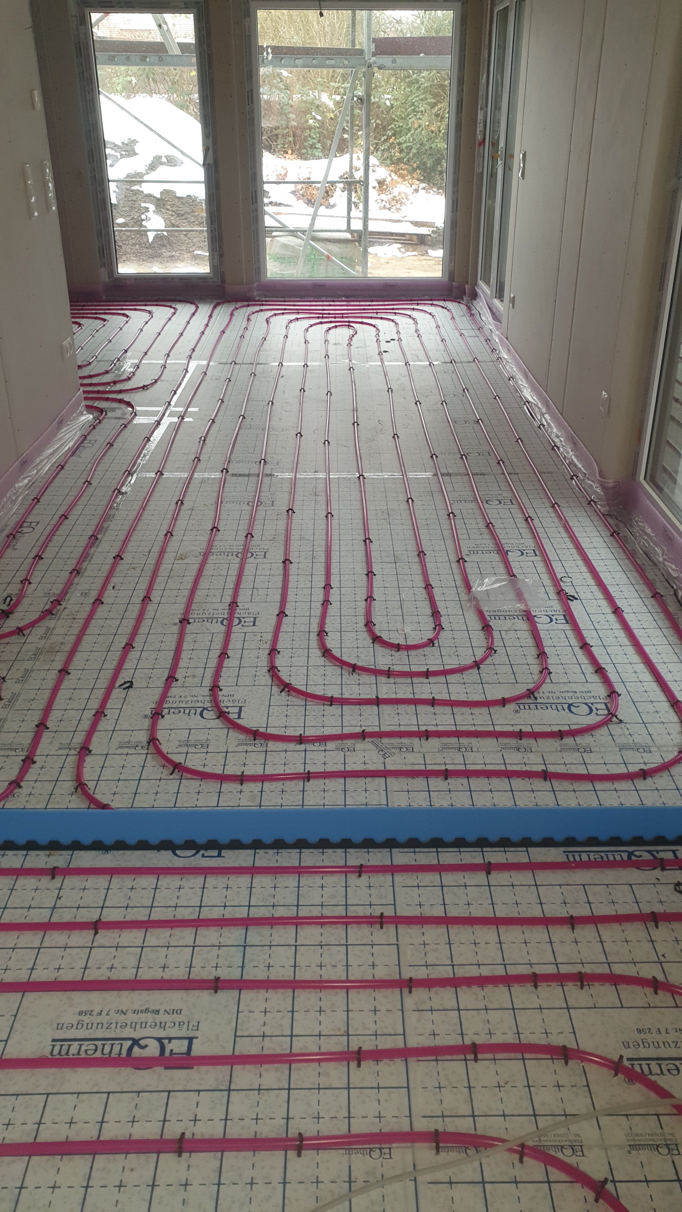

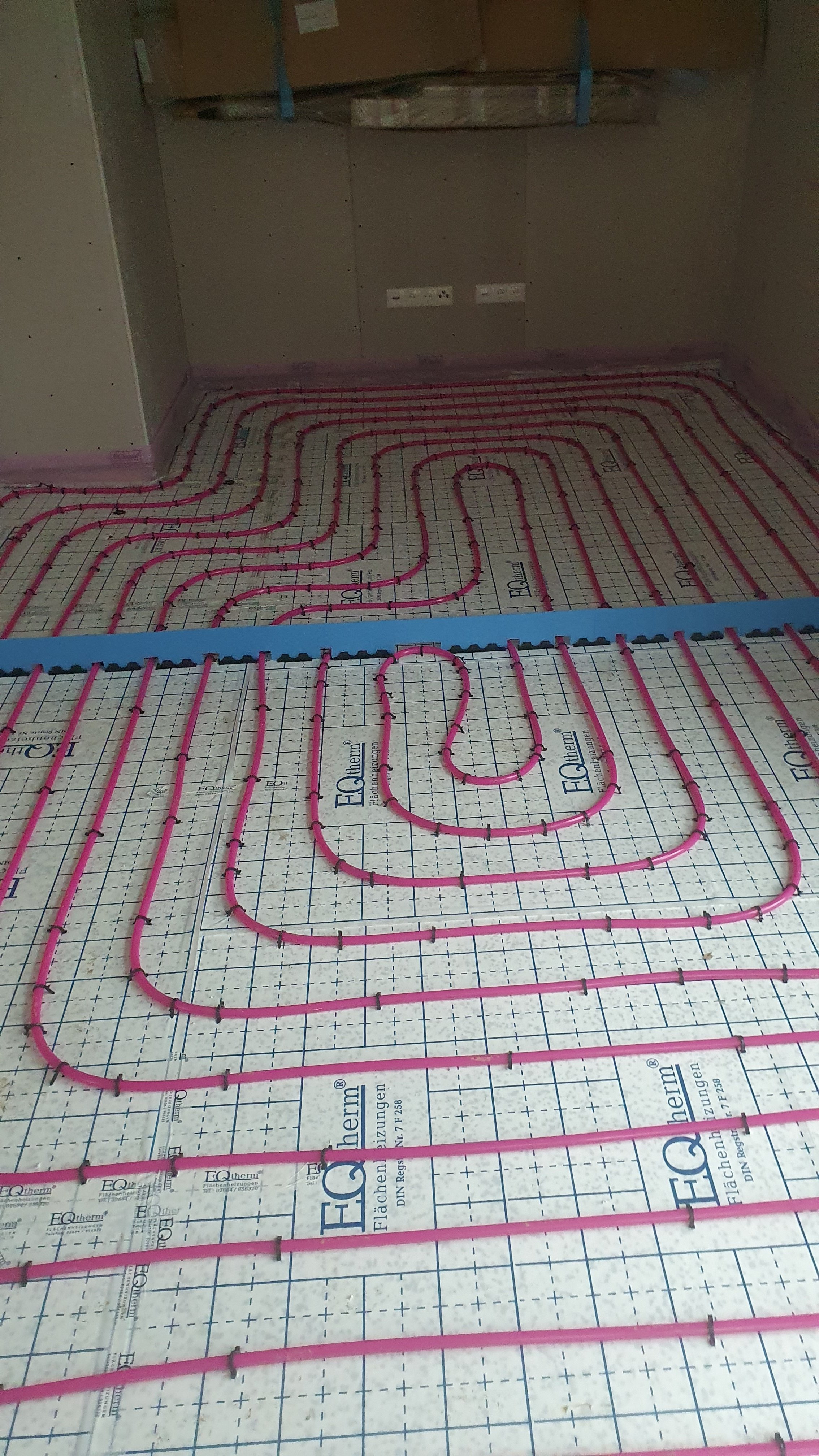

In meinem Neubau habe ich einen gemeinsamen Küchen-, Esszimmer- und Wohnzimmerbereich.
Im Küchenbereich gibt es eine Dehnungsfuge und im Wohnbereich selbst auch. In der Küche genau dort, wo eine Insel sein soll. Im Wohnzimmer auch mitten im Raum. Total ärgerlich.
Ich möchte meinen Klick Vinyl schwimmend verlegen und habe da zwei Fragen. Zusätzlich benutze ich noch einen 2mm dicken Trittschall:
1. Kann ich meinen Klick Vinyl Boden mit zusätzlichen 2mm Trittschall einfach über beide Dehnungsfugen verlegen?
Bzw., kann ich eine Fuge im Vinyl an eine andere Stelle machen, die besser passt?
2. Kann ich die Küche und Insel auf das Vinyl montieren? Oder soll ich die Küche montieren lassen und den Boden dran legen?
Danke für eure Tipps und Wissen.

Chrizz72 schrieb:
Tut zwar nichts zur Sache. Aber warum Vinyl und warum schwimmend?Das Vinyl gefällt uns mit Abstand am Besten und schwimmend, damit es halt arbeiten kann.Wir haben nach Estricheinbringung die Fugen „geklammert“ mit Harz, Vinyl geklebt und nach 1,5a bisher keine Risse erkennen können. Ich meine aber damals gelesen zu haben das Klickvinyl das Gewicht der Küche nicht so mag und lieber an die Küche geführt werden soll.
Stichwort Fußbodenheizung und Trittschall (gedämmt?)
Schon mal über geklebtes Vinyl nachgedacht?
Bei schwimmender Verlegung kann dir die Fuge egal sein, schwimmt ja eh drüber.
Klick Vinyl an die Küche ran legen, sonst schwimmt da in der Küche nix mehr.
Ich habe unser ganzes Haus (außer Bad) mit Klick Vinyl gemacht und würde ich im Falle eines weiteren Hausbaues wieder machen. Gerade wenn man es selber macht habe ich darin Vorteile ggü. dem Kleben gesehen. Aber jeder wie er mag.
@"Adam26a":
Kannst Du einmal einen Gesamt-Grundriss des EG posten und vorher die geplanten Estrich-Bewegungsfugen einzeichnen?
Ich würde mir die Fugenplanung gerne einmal ansehen.
Aber jetzt schon meine beiden Aussagen:
Bei Fußbodenheizung ist ein geklebter Bodenbelag vorzuziehen. Die Trittschalldämmung, welche Du noch zusätzlich planst, kann bei geklebten Konstruktionen weggelassen werden, da nicht sinnvoll. Die wirksame Trittschalldämmung befindet sich unter dem Estrich!
Bei schwimmenden Konstruktionen ist es empfehlenswert, diese an Kücheninseln anzugleichen, damit nicht die Kücheninsel auf die shwimmende Konstruktion zu setzen. Wie bereits von "DeepRed" aufgeführt sind schwere Auflasten, soweit diese ihre Längenänderung nicht an anderer Stelle der Fußbodenfläche ausgleichen können, mit Vorsicht zu genießen. Wenn sich nichts bewegen kann, werden sich die Spannungen im schwimmend aufgebrachten Belag in die Höhe bewegen. Das bedeutet: Wellen in der Fußbodenebene.
Aber schicke erst einmal die Fugenplanung.
Gruß: KlaRa
