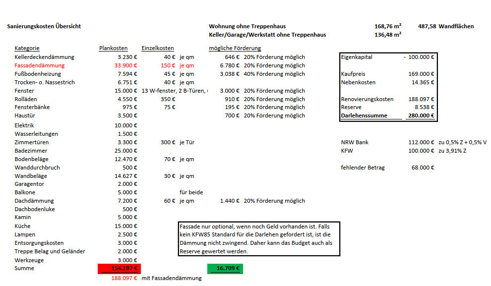

Da ich die letzten Jahre im Neubau von Aufzügen tätig war hab ich schon einiges auf Baustellen gesehen und glaube zumindest einen groben Eindruck zu haben, was auf mich zukommt. An Werkzeugen ist bereits einiges bei mir privat vorhanden, beide Opas sind durch Eigenheimbau bzw. Sanierung auch gut ausgestattet und zu guter Letzt kann ich mir größeres Werkzeug bei meinem Arbeitgeber ausleihen. Daher sehe ich dort kein Problem.
Ich stelle einfach mal meine Kostenschätzung ein. Die Preise basieren zum Teil auf Materialkosten, teils aber auch auf gemittelten Kostenschätzungen diverser Webseiten inkl. Lohn.
Somit ergibt das ohne Fassade eine Kostenschätzung von ca. 920€/qm für die Kernsanierung.
KarstenausNRW26.08.23 10:11Sven223 schrieb:
Ich stelle einfach mal meine Kostenschätzung ein. Die Preise basieren zum Teil auf Materialkosten, teils aber auch auf gemittelten Kostenschätzungen diverser Webseiten inkl. Lohn.Wobei ich bei diversen Positionen noch zum deutliches Einsparpotenzial sehe (z.B. Estrich, Fußbodenheizung, Kellerdeckendämmung, Wandbeläge usw.)KarstenausNRW schrieb:
Wobei ich bei diversen Positionen noch zum deutliches Einsparpotenzial sehe (z.B. Estrich, Fußbodenheizung, Kellerdeckendämmung, Wandbeläge usw.)Das ist schön zu hören. Ich habe natürlich versucht ausreichend zu kalkulieren. Wenn Geld über bleibt könnten doch schon die Heizung gegen eine Wärmepumpe ausgetauscht werden.Den ursprünglichen Gedanken das KFW Darlehen zur Modernisierung mit Mindestziel KFW85 zu verwenden habe ich verworfen, wenn wir das zinsgünstige Darlehen der NRW.Bank nutzen können. So mache ich mir keinen Stress mit Förderkrediten, für die eine Gegenleistung verlangt wird. Wenn sich Bafa Förderungen für die Einzelmaßnahmen, wie aufgelistet, einbauen lassen, dann beantragen wir die natürlich noch gerne.
