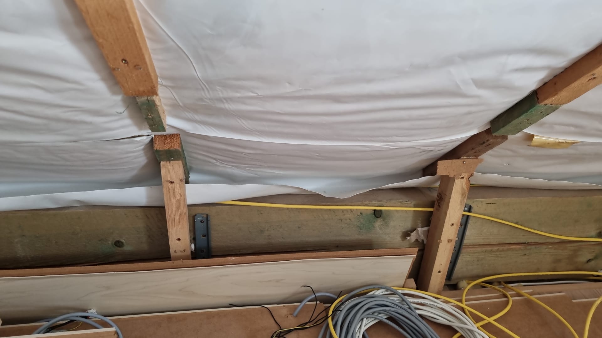

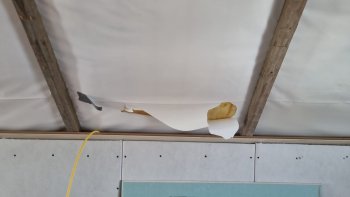

Beim Entfernen der Paneele ist mir aufgefallen, dass die Dampfbremse nicht mit der Außenwand verklebt bzw. in irgendeiner Weise verklebt war (Bild 1 und 2). Zudem hat die Dampfbremse wohl einen UV Schaden erlitten (Bild 3).

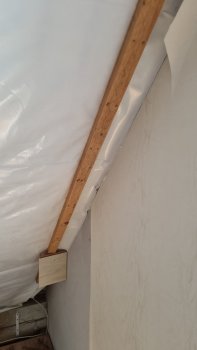

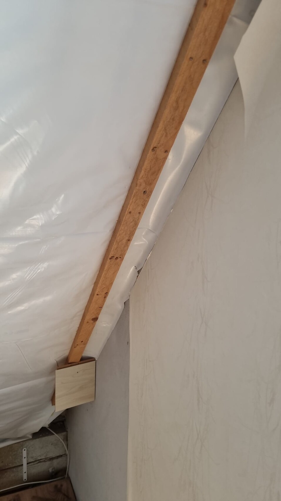

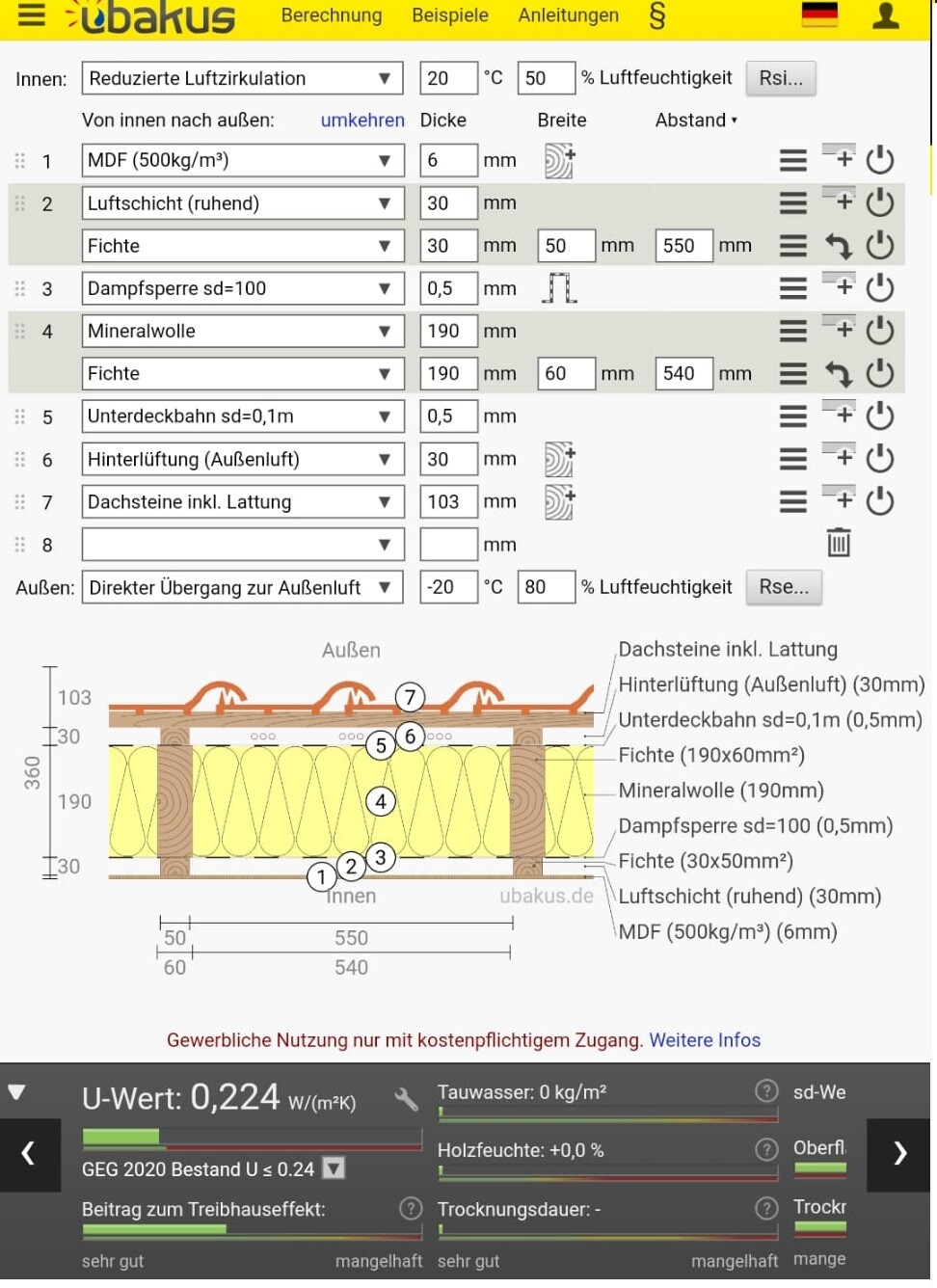

Der Dachausbau sieht aktuell wie im Bild 4 aus. Nur statt einer MDF Platte ist dort eine Deckenpaneele verbaut.
Querschnitt eines Wandaufbaus mit Dämmung, Dampfsperre und Dachlatten - Ubakus
1) Kann ich jetzt wieder eine Dampfbremse mit dem sd-Wert 100m einbauen? Oder ist eine Dampfbremse mit einem sd-Wert 2-5m besser/nötig?

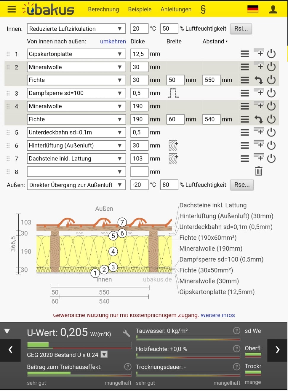

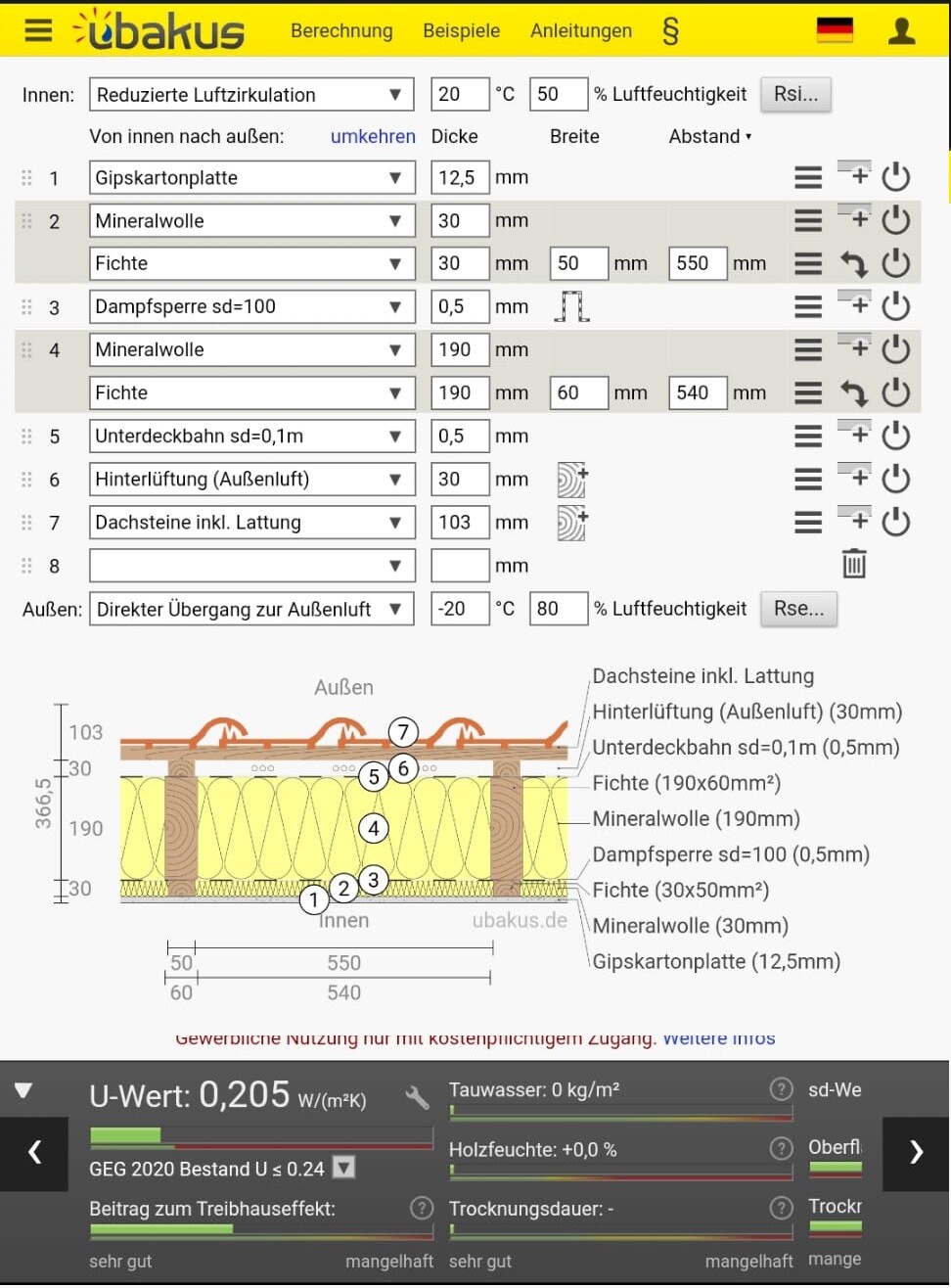

Da ich eh eine neue Unterkonstruktion für die Gipskartonplatten machen muss, würde ich diese gerne mit einem 30mm Untersparren-Klemmfilz füllen, sodass der Dachausbau wie in Bild 5 aussehen müsste.
Querschnitt Dachaufbau: Gipskartonplatte, Mineralwolle, Dampfsperre, Unterdeckbahn, Dachsteine.
2) Gibt es dazu irgendwelche Einwände?

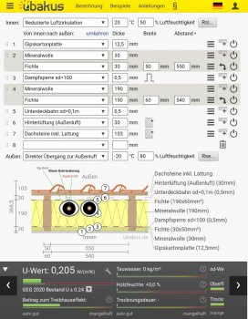

Da jetzt eh das ganze Dach offen liegt, würde ich gerne schon Leerrohre (2x100mm Kg Rohr) mit in der Dämmung legen.
Die Wärmepumpe würde außen im Erdgeschoss stehen. Die Rohre würden dann an der Außenwand hoch in die Traufe und von da noch ca. 2,5 m in der Dachschräge liegen (Bild 6).
Schematischer Dachaufbau im Ubakus-Tool: Gipskarton, Mineralwolle, Fichte, Dampfsperre.
Ich würde jetzt erst einmal nur das Leerrohr verlegen, um dann nachher den Vor- und Rücklauf der Wärmepumpe einfach hereinzuschieben.
3) Kann man das so machen? Habt ihr vielleicht andere Ideen?
