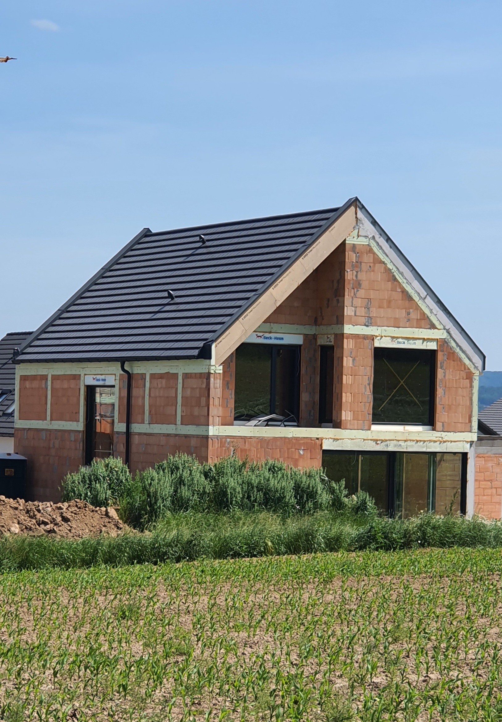

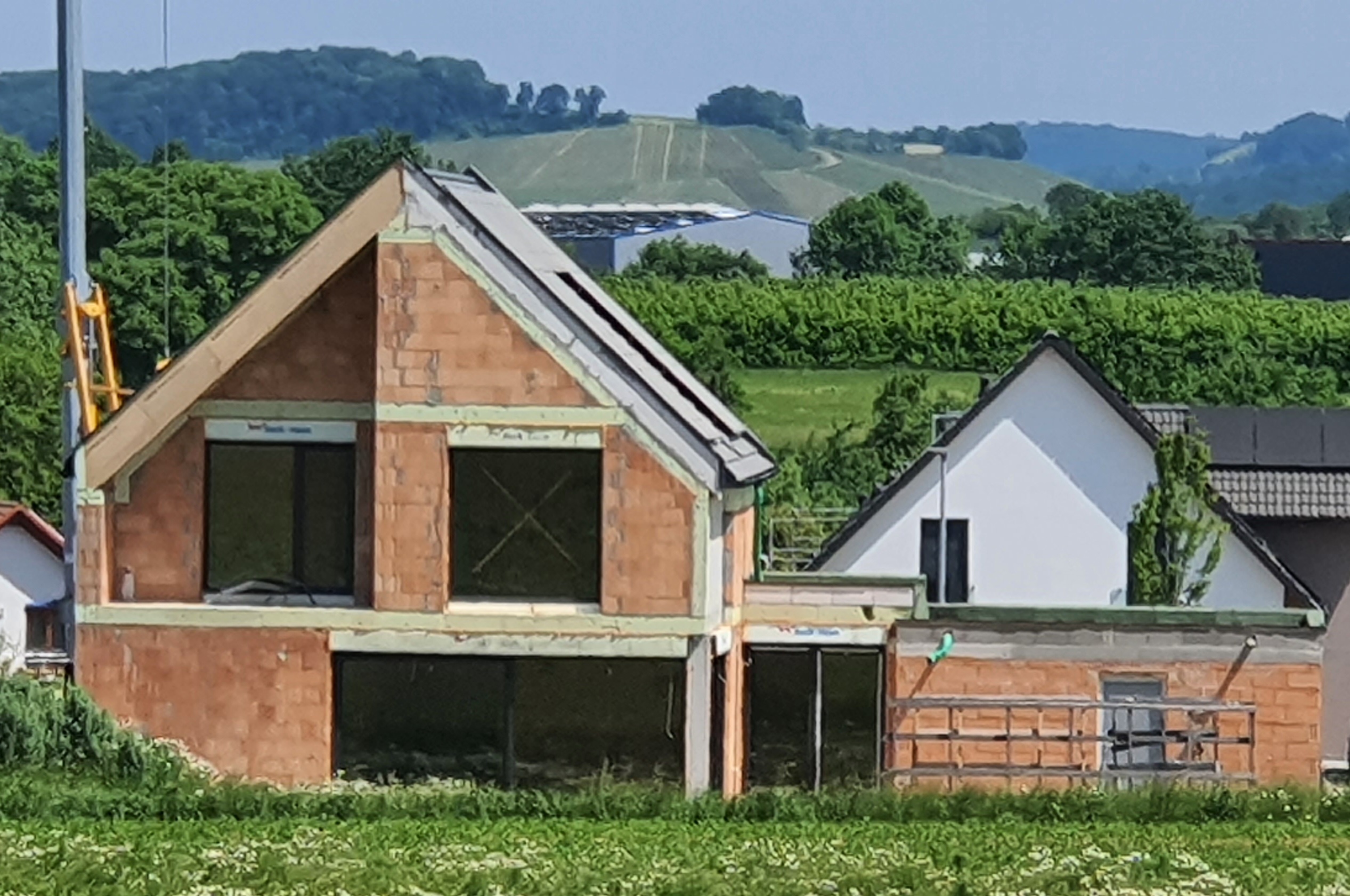

Josko wäre die A Alternative gewesen; Angebot lag bei 105k€Ja....das ist unbezahlbar...Bin jetzt gerade auf der Baustelle. Habe zwei Schnappschüsse der Süd-West-Fassade gemacht 😉

Bin jetzt gerade auf der Baustelle. Habe zwei Schnappschüsse der Süd-West-Fassade gemacht 😉Beste Ziegel 😉Sieht nach RemsMurrKreis aus…
Heilbronn? Neckarregion?
