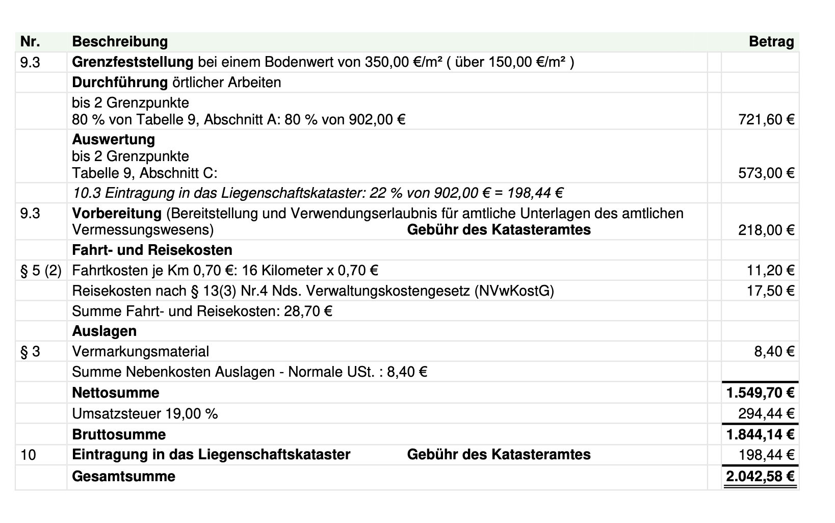

Bei uns waren es 400,- für die Absteckung. Da es keine Hoheitliche Nummer war (hier in Niedersachsen) war das frei verhandelbar.
Dazu kamen allerdings noch eine Grenzfeststellung da wir sehr nahe an der Grenze bauen - und das war eben eine Hoheitliche Aufgabe nach Gebührenordnung. Da kamen dann nochmal 2000,- Euro dazu f. Vermesser und Grundbuchamt...
Absteckung:
Kostenberechnung nach HOAI: Absteckung eines Wohnhauses; Gesamt 400,01 €
Grenzfeststellung:
Kostenaufstellung für Vermessung: Grenzfeststellung, Vorbereitungen, Fahrtkosten, Gesamt 2.042,58 €
