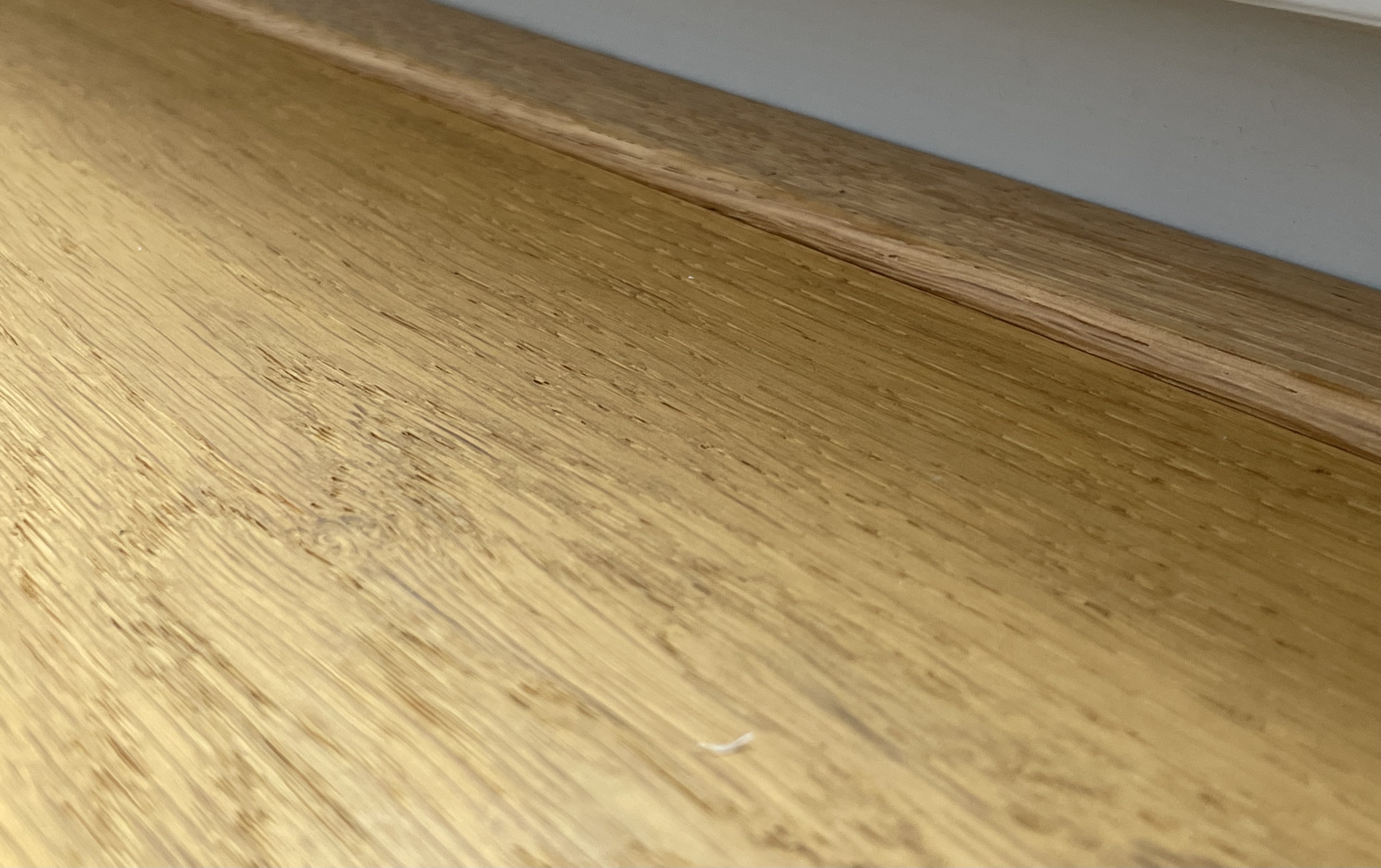

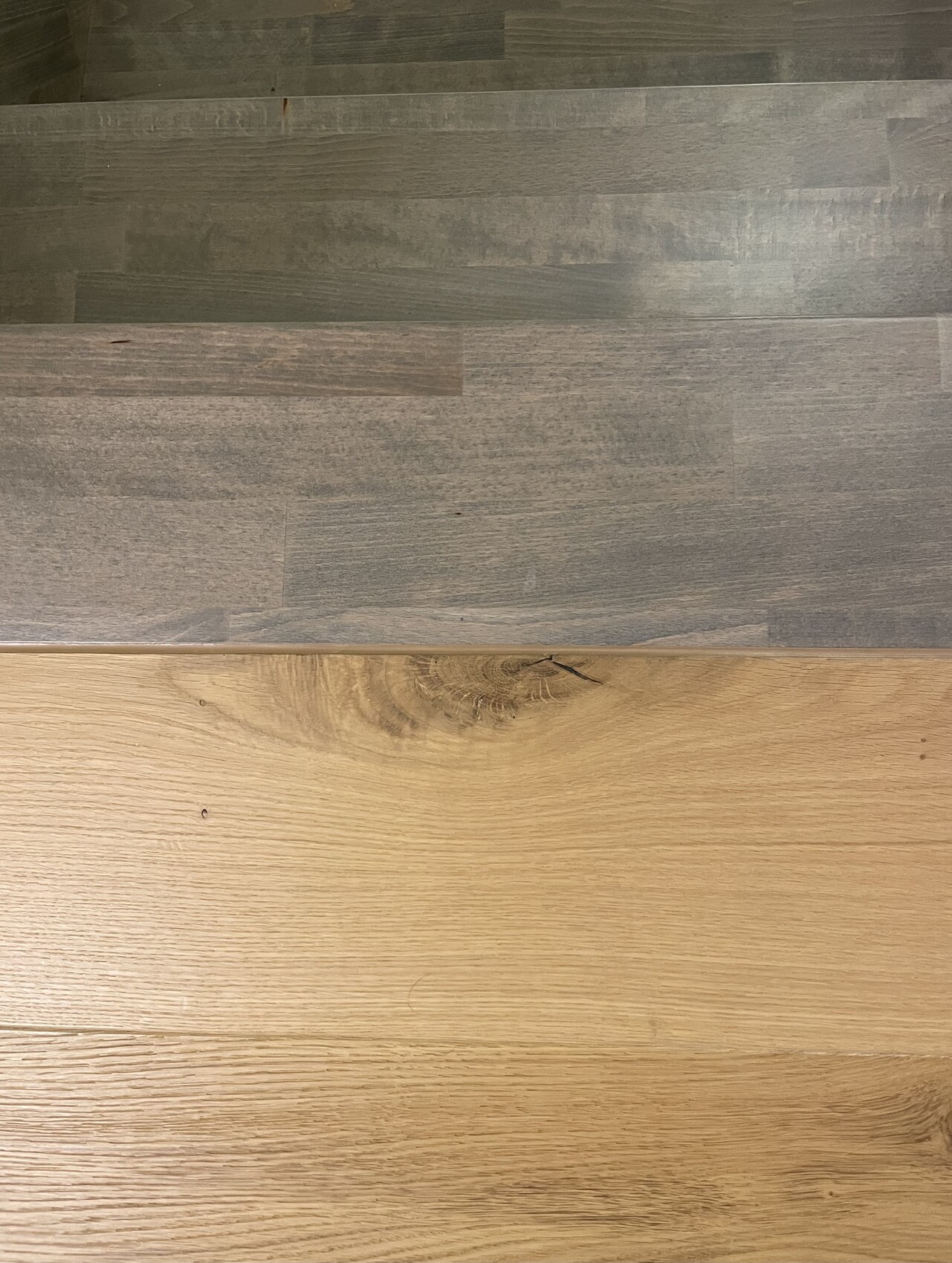

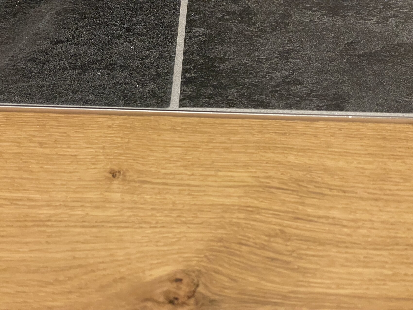

Ich persönlich finde die gezeigten Übergänge mit Kork ebenfalls nicht schön und denke, dass man hier sauberere Alternativlösungen hätte.
Unsere Übergänge zur Treppe und zum Bad bzw. schmale Abschlussleiste an den Fenstern im Anhang.
Holzboden mit zwei Abschnitten: oben dunkle graue Planken, unten helles Naturholz.
Übergang von dunklem Boden oben zu Holzboden unten, durch silberne Metallleiste getrennt.
Nahaufnahme eines goldbraunen Holzfußbodens mit Maserung und Wandabschluss.

Genau so ist. Es wurden 3 Angebote verglichen. Das war das zweit teuerste Angebot. Wir haben uns für diesen Anbieter entschieden, weil er vor Ort war und ein mehr oder weniger Fixangebot machen konnte.
Die Behauptungen, dass die Korkfugen zwingend notwendig sind oder sogar irgendwelche dicke Fugen ist absolut falsch. Ich habe vor kurzem mit einem der größten und angesehensten Parkettleger in NRW gesprochen (Firma Parkett Dietrich). Sie verlegen ausschließlich durchgängig und ohne Korkfugen, haben mehr als 6000 Baustellen pro Jahr, die Hälfte davon Neubau und haben bis jetzt keine Beschwerden. Im Fensterbereich wird scharfkantig ausgeschnitten und mit Acryl in Holzfarbe versiegelt. Wir wurden einfach schlecht beraten und nicht aufgeklärt, vor allem wurden nie diesbezüglich gefragt. Man baut ja nicht jeden Tag ein Haus.
