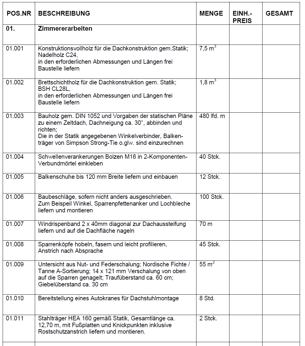

So läuft es auch beim Bau. Ganz vereinfacht. Du bekommst nur das, was Du auch explizit in der Bauleistungsbeschreibung drin hast. Egal, was Du denkst: Dinge, die nicht genannt sind, kommen on top auf Dich zu.
Benzeller schrieb:
Also es gibt hier keine Liste wo man selbständig ducharbeiten könnte um so etwas selber für sein Haus zu erstellen?
Und nein, so eine Liste gibt es nicht. Unser Rohbau 2014/15 hatte 35 Seiten für die Ausschreibung (ohne Dach und Fenster).
Der Dachstuhl wurde z.B. so ausgeschrieben (ist nur ein Auszug) - Qualitäten und Mengen bzw. Arbeiten. Für solche Ausschreibungen macht man eine Ausbildung oder gar ein Studium.
Nur mal so als Beispiel. Wüsstest Du etwas zu 01.008 sagen? Wenn Du diese Dinge nicht einforderst, bekommst Du am Ende 08/15 Sparrenköpfe und musst sie selbst streichen. GU 1 nimmt die Dinge bei sich auf (vielleicht ohne etwas dazu zu sagen), GU 2 nicht. GU 2 hat dafür aber auch ein günstigeres Angebot. Das kannst Du vergleichen?
Tabelle mit Pos.Nr, Beschreibung und Menge zu Zimmererarbeiten und Materialien.
