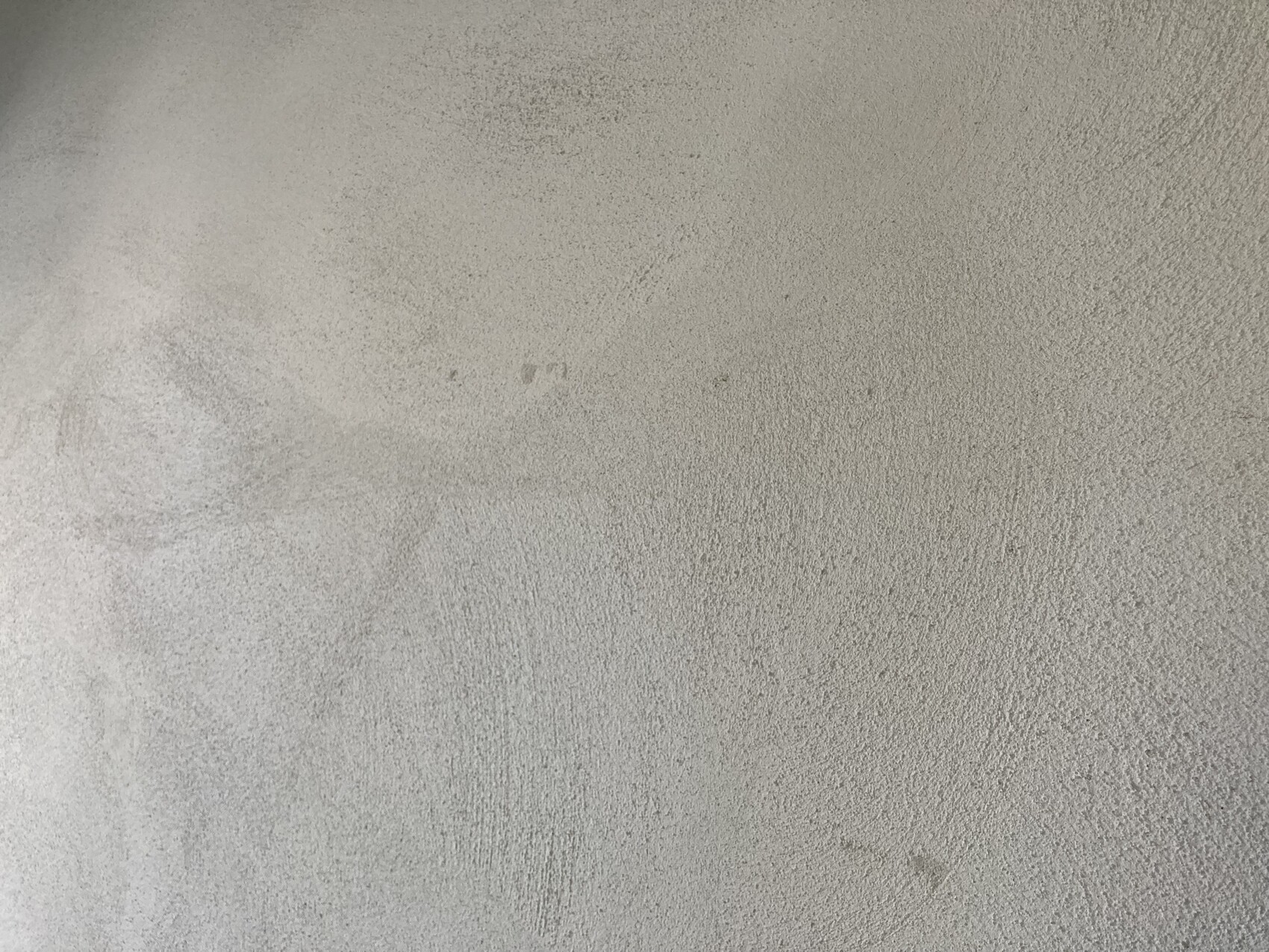

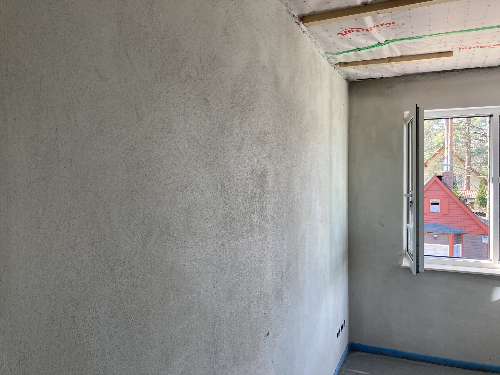

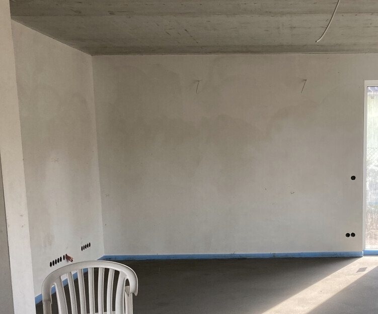

Die Wand ist laut AN gefilzt worden. Ich hatte diese typische raue Oberfläche erwartet, die aber gleichmäßig ist und man nicht jeden Arbeitsschritt vom Filzen erkennen kann.
So sieht das momentan an zwei Wänden aus:
Unfertiger Innenraum mit Rohbauwänden, sichtbaren Steckdosen und blauer Bodenschutzkante.
Eine Nahaufnahme suche ich gleich mal raus.

Hier mal ein paar nähere Bilder:

Ich kann nichts über die Anforderungen an Verarbeitungsspuren bzgl. Q2 sagen, aber meines Wissens ist ein Q2 Putz immer gedacht (und definiert) als Untergrund für Raufaser, strukturierte Anstriche, Streichputze etc. Insofern ist dem Putzer hier den Bildern nach wenig vorzuwerfen. "Normale Farbe" Farbe verzeiht nichts und gibt die Struktur genau so wieder. Q2 ist, glaube ich, ohnehin die maximale Stufe, die mit Kalkputz erreicht werden kann. Dann muss gespachtelt werden. Insofern hat er m.E. geliefert wie bestellt.
jcan
21.03.22 21:41
Im Kalksystem bekommt man schon andere schönere Oberflächen hin, das Material hat nichts damit zu tun. Es ist halt nur Q2 gefordert und beauftragt. Eine gefilzte Oberfläche in schöner hätte man wohl zweilagig herstellen müssen. Mit einem 1 mm Korn bekommt man schon vernünftige Flächen hin. Das ist dann aber Q3 und muss entsprechend vergütet werden.
