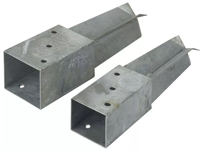

Ich kaufe mir mal einen Handbohrer. Und gucke was ich im Baumarkt leihen kann. Möchte halt nichts geliehenes kaputt machen wegen des steinigen Bodens.
Stefan2.84
15.03.22 10:52
Diese Hülsen werde ich dann einbetonieren. Und da sollte man trotzdem ein bis zu 80cm tiefes Loch graben?
Zwei verzinkte rechteckige Stahlprofile mit Bohrungen; darauf liegt eine Drahtstange.
