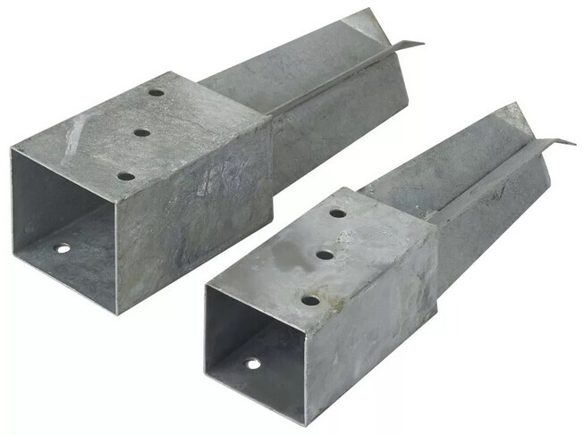

Stefan2.84
15.03.22 10:52
Diese Hülsen werde ich dann einbetonieren. Und da sollte man trotzdem ein bis zu 80cm tiefes Loch graben?
