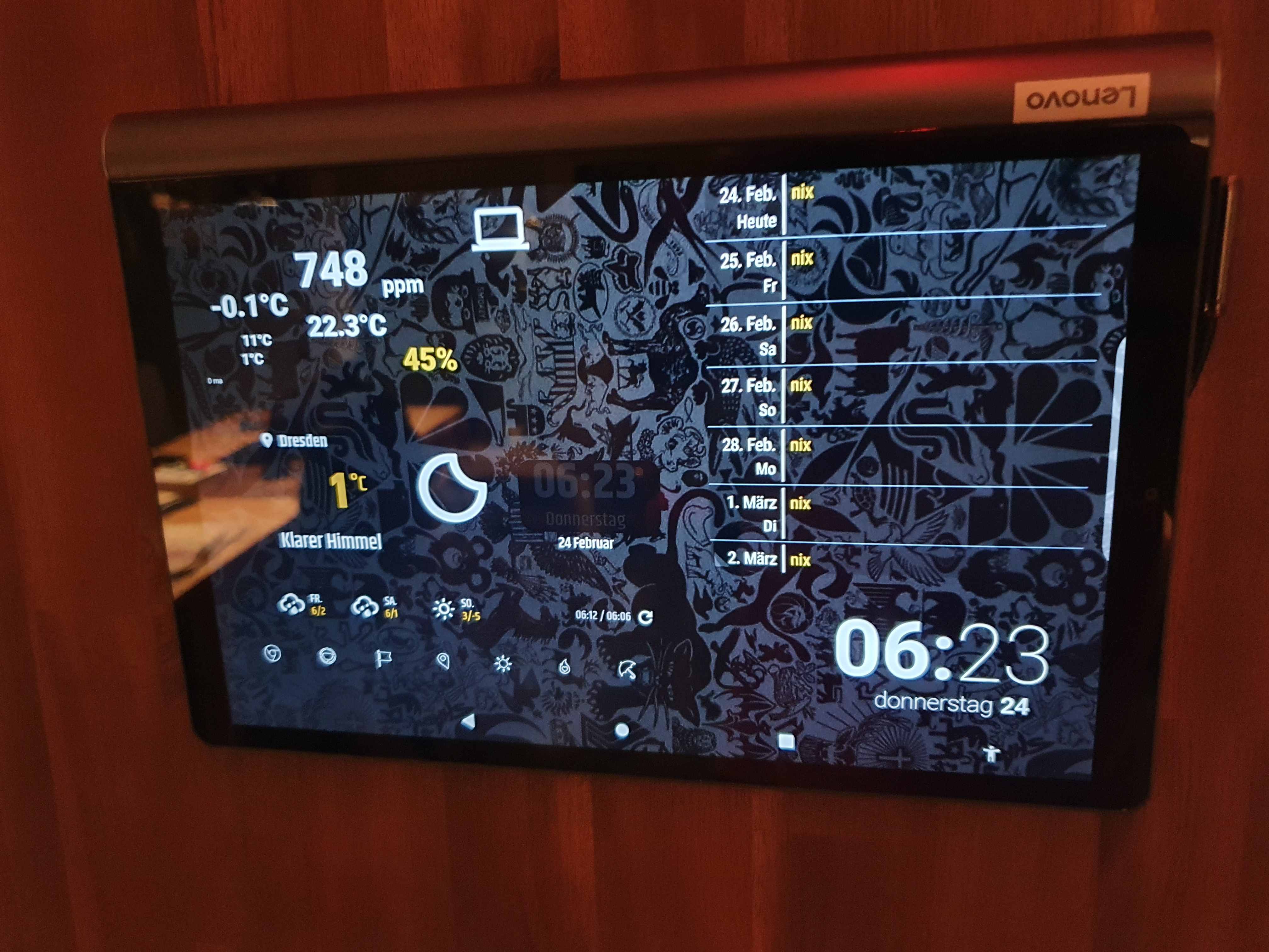

Rorit2020
Hallo...
... ich hab bei mir ein Lenovo Yoga Smart TAB (Android 10) installiert.
Dieses hat hinten einen ausklappbaren Aufsteller aus Aluminium, in welchen ich einfach zwei Löcher gebohrt habe. In der Platte sind zwei Gewindehülsen, in diesen habe ich das Tablet mit zwei Rändelschrauben befestigt. So kann man es auch wenn nötig recht leicht mal abmachen. Das Lenovo Smart Tab hat auch eine Desktop-Funktion, bei welcher das Tablet nicht geladen wird wenn der Akku noch über 60 % Prozent hat. Auch die Lautsprecher sind wirklich gut sodass Benachrichtigungen durchaus "erwachsen klingen". Dann habe ich noch ein Ladekabel einen gewinkelten flachen Stecker gekauft. Eigentlich eine einfache Lösung (Preis fürs Tablet etwa 180 Euro) die für mich ganz gut passt...
Tablet mit dekorativem Hintergrund zeigt Wetter, Uhrzeit und Termine auf Holzwand
