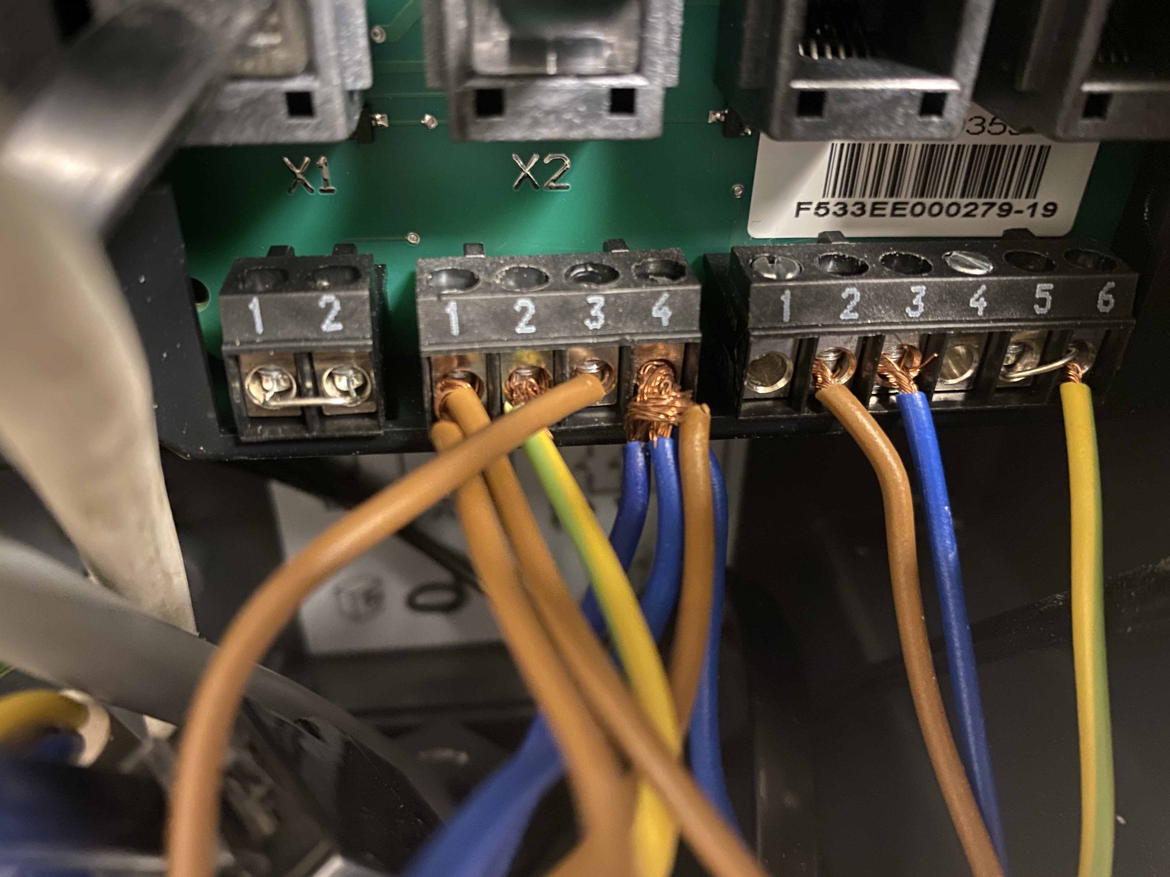

Du musst x2 x3 nehmen. Dein Shelly hat ja nur auf/zu und nicht 2 Kanäle.
Thorben81
16.02.22 12:30
Also auf der X3 Klemme den Anschluss 2 & 3 meinst du?
rick2018
16.02.22 14:37
X3 Klemme 5 & 6
Von x2 Klemme 1 & 2 holst du dir die 24v
Thorben81
16.02.22 14:45
rick2018 schrieb:
X3 Klemme 5 & 6
ich habe nun gerade gesehen dass 5&6 bereits überbrückt ist. Da ist ein kleiner Draht, den du im Bild sehen kannst.
(Klemme X1 ist übrigens auch gebeückt von 1 auf 2. )

rick2018
16.02.22 14:56
Ist da schon ein Schalter angeschlossen?
Thorben81
16.02.22 15:06
Naja wir haben ein Keypad außerhalb der Garage und einen Taster innerhalb der Garage. Ich kann aber nicht sehen wo der Taster angeschlossen ist.
Das Keypad ist in diesem extra Kasten (ct3-x) angeschlossen.
Aber selbst wenn der Taster angeschlossen ist, wieso sollte Kontakt 5&6 dauerhaft überbrückt sein?
