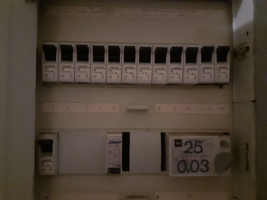

RotorMotor schrieb:
Bei der kurzen Strecke sollte das kein Problem sein.
Wenn du oder ihr allerdings so wenig Ahnung habt, dass du von Kippschaltern statt B-16A, etc. Automaten sprecht und auch nicht die Leistungsaufnahme des Ofens bennen könnt, solltet ihr aber definitiv nicht selber an der Elektrik herum basteln!
Das Kochfeld hat einen Gesamtanschlusswert von 7,8 kW (Leistungen aller 4 Kochzonen zusammen). Bei der Backofenbeschreibung steht: Absicherung 13 A. Anbei ein Foto vom Sicherungskasten.
Elektrischer Verteilerschrank mit vielen Sicherungsautomaten und Zähler.

RotorMotor
07.11.21 12:35
Auf dem Foto kann man (bzw. ich) nichts erkennen.
13A ist aber bei 1.5mm² und der Leitungslänge absolut kein Problem (vorausgesetzt es ist richtig angeschlossen und die Leitung nicht beschädigt).
Heidi1965
07.11.21 12:46
Ich mache noch ein besseres Foto..... Wo würde es denn gefährlich werden? Bei Nutzung aller Kochfelder auf voll power oder beim Backofen? Oder wenn alles zusammen an ist?
