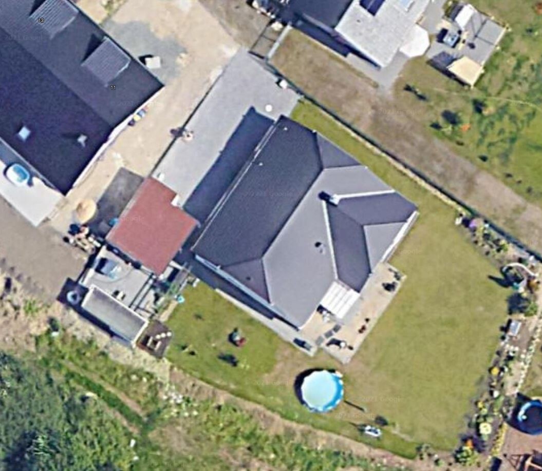

Das lässt sich pauschal so nicht berechnen. Es hängt davon ab, welche Panels du nutzen willst. Wenn ich den Solarteuren glauben darf (und haben da schon mit einigen gesprochen), dann sind die modernen Panels der letzten 2-4 Jahre einen gewaltigen Schritt nach vorne gekommen. Man benötigt keine direkte Sonneneinstrahlung mehr, um einen akzeptablen Stromertrag zu generieren. Natürlich erzeugt man bei Süd/West-Ausrichtung mehr. Hat man aber den Platz und keine Verschattung, dann geht auch problemlos auf der Nordseite. (wir haben ein sehr großes Dach, da bekommt die Nordseite mit 35° ausreichend Licht ab) Bei Nord-Ost Ausrichtung muss man natürlich nochmal Abstriche machen.
Es geht bei unserer Anlage zum Beispiel auch nicht darum, immer maximal möglichen Ertrag zu bekommen, sondern über den Tag so lange es geht unseren Bedarf zu bedienen.
In unserem Fall heißt das dann Akku für die Wärmepumpe und entsprechend große Anlage, damit der ausreichend dimensionierter Akku auch im Winter Richtung Vollstand schielt.
Damit ihr mal eine Vorstellung bekommt, habe ich unser Haus angehängt (ist letztes Jahr im Mai, nach Sonnenstand muss das so gegen 10 Uhr gewesen sein). Interessant wird im Winter der Schatten der Bäume im Westen. Aber da werden die schon entsprechend durchrechnen.
Luftaufnahme eines Einfamilienhauses mit grünem Garten und rundem blauen Pool im Hof.
Hangman

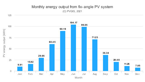

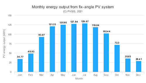

konibar
27.10.21 09:45
KingJulien schrieb:
Bist du dir sicher? Das wäre ja bescheiden, dann stimmt ja gar nichts.
ich hatte bei PVGIS nochmal an den Knöpfen gespielt.
Zwar kann man nicht die Panelneigung negativ einstellen (NordAusrichtung), dafür aber um
die Hochachse drehen. Das kommt dann auf dasselbe raus:
Hier die Werte für 35° Panel-Neigung bei Süd- u Nordausrichtung:
Die Resultate sind dann etwa wie erwartet:
bei Nordausrichtung bekommt man (ca Nov - Feb) nur noch Streulicht ab.
Der Erntegrad ist dann nur noch ca 8% vom Sommerwert, eben genau dann, wenn
man den meisten Strom braucht. Das sind nur noch ca 1/4 rel zu Südausrichtung.
Streulichtanteil ist nur schwer vorhersagbar, das hängt stark von der
Panelkonstruktion u Umgebungseinflüssen ab.
Monatliches Balkendiagramm der PV-Energieausgabe eines Festwinkel-PV-Systems (kWh); Sommer-Spitzen.
Balkendiagramm: Monatliche PV-Energieausgabe eines fest installierten PV-Systems (Jan-Dez) in kWh.
KingJulien
27.10.21 22:31
Ergo: PVGIS funktioniert gut und ist leicht zu bedienen, wenn man die richtigen Felder ausfüllt.
