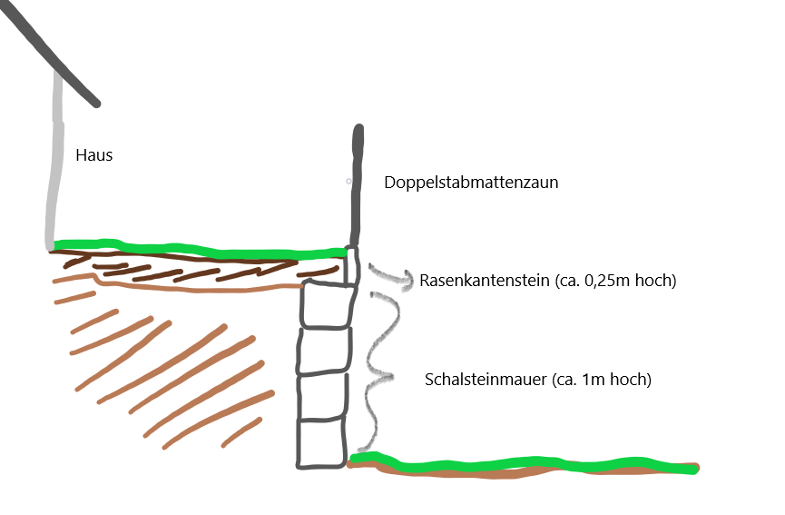

Wie kann man sich das optisch eigentlich vorstellen? Erdüberdeckt, das muss ja wiederum abgefangen werden, damit nix runter rieselt. Kommt dann oben ein Zaun/Absturzsicheng drauf?
Getreu dem Forumsmotto "ein Bild sagt mehr als 1000 Worte" hier ein Bild zu dem Plan als grobe Skizze. Abdichtungen etc. habe ich weggelassen. Der Doppelstabmattenzaun wird immer zwischen die Rasenkantensteine direkt auf die Schalungssteine gesetzt. Ob es eine bessere Lösung gibt, muss ich mal schauen. Dies war der spontane Vorschlage des Garten- und Landschaftsbauer-Bauers gestern Abend.
Skizze eines Grundstücks mit Haus, Zaun, Steinmauer und Rasenkantenstein
guckuck2 schrieb:
Wie schaut die Rückseite (zum Nachbarn?) aus? Wenn es die ganz einfachen Schalungssteine sind, muss da von „irgendwem“ optisch was gemacht werden … Verputz, Holz, …
Die Grundstücksgrenze ist an einem Eckgrundstück. D.h. die Rückseite zeigt zu einer Grünfläche, wo allerhöchstens direkt angrenzend an unser Grundstück eine Straße (laut Stadt noch nichtmals sicher, ob die Straße überhaupt kommt) entstehen wird. Groß verputzen werde ich das am Anfang daher nicht. Vielleicht machen wir das aber im Nachhinein mal.

Bei der Statik des Herstellers auch den Zaun im Hinterkopf haben.
Welche Höhe soll das werden und am besten noch mit Sichtschutzstreifen?
Und auch bei der Statik berücksichtigen das du nicht den Regelfall herstellst, sondern oberhalb der eigentlichen Mauer noch 25 cm mehr Boden ausschüttest.
Deine Planung dürfte nicht die "Regelstatik" des Herstellers erfüllen.

aber es wäre meine erste Schalungssteinmauer, die dann direkt mal den Erddruck von einem Teil unseres Grundstücks abkönnen soll. Das ist mir etwas zu heikel, dass die Mauer in ein paar Jahren umfällt, weil ich irgendwo einen Fehler gemacht habe.
Mir fehlt in der Zeichnung der Anker. Wenn das Ding umfällt, dann der Länge nach, wie ein Baum.

In der Statiktabelle, die mir vorliegt, gibt es einen Fall mit Gefälle über den Schalungssteinen (<30°) und eine belastete Fläche z.B. durch einen Parkplatz. Alle Ausführungen haben die gleiche Anzahl an Bewehrungseisen in der Mauer (2 Stk. 8mm waagrecht, 4 Stk. 8mm senkrecht). Ich würde es aber sicherlich den Gartenlandschaftsbauer nochmals prüfen lassen, bevor er so loslegt.
Anker sind natürlich vorgesehen. Die hatte ich nur weggelassen, damit der grobe Aufbau der Mauer mit dem Rasenkantenstein ersichtlich ist. In die Schalungssteine kommen waagrecht wie senkrecht Bewehrungseisen, wobei die senkrechten Eisen auch in das Fundament gehen (mind. 50cm tief).

Blöde Frage, wie sollen die Rasenkantensteine denn befestigt werden?
